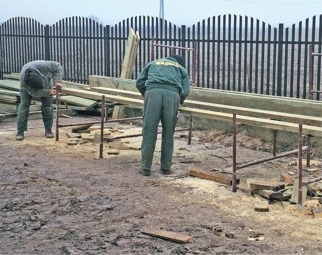

Organizacja placu budowy

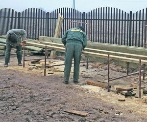

Należy wskazać jedno miejsce, w którym kolejne ekipy będą mogły obrabiać swoje materiały
Autor: Mariusz Bykowski

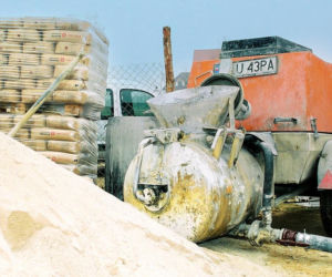

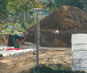

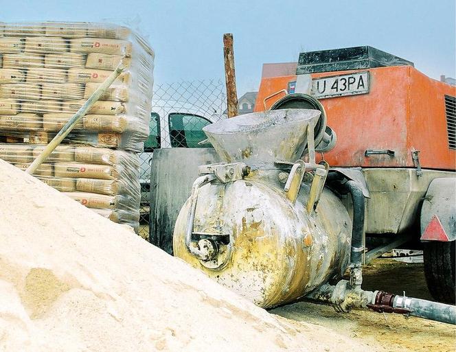

Niedaleko budynku powinien znaleźć się punkt betoniarski z kruszywem i cementem. To tu wykonawcy będą przygotowywać zaprawę murarską lub masę na wylewki posadzek z miksokreta
Autor: Robert Szarapka

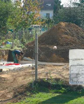

zagospodarowanie placu budowy

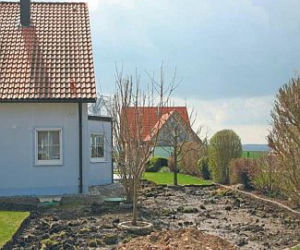

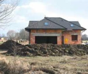

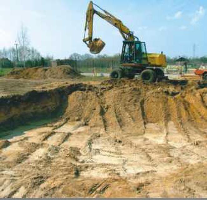

Humus to cenna żyzna warstwa gleby grubości około 20 cm. Zanim ruszy budowa, warto go zdjąć i ułożyć w niewysokich pryzmach. Przyda się podczas zakładania ogrodu
Autor: Andrzej T. Papliński

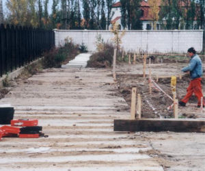

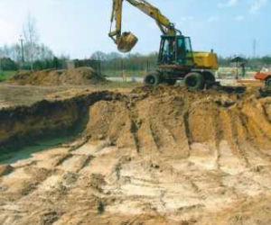

W czasie wykonywania wykopu pod fundament można również przeprowadzić inne zaplanowane wcześniej prace ziemne, wykorzystując sprzęt, który jest już na działce
Autor: Wiktor Greg

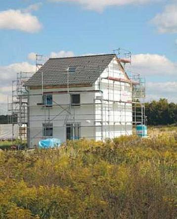

Tak może wyglądać działka niedługo po zakończeniu budowy. Drzewa zabezpieczone na czas jej trwania tworzą zalążek ogrodu. Rozłożony między nimi humus czeka na nowe rośliny

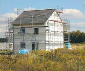

Jeżeli jest to możliwe, miejsce, gdzie wre budowa, warto odgrodzić od reszty parceli choćby prowizoryczną siatką. Dzięki temu bałagan związany z inwestycją nie zajmie całego terenu

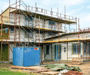

Na budowie przyda się kontener, w którym można schować narzędzia oraz cenniejsze materiały o niewielkiej wadze i gabarytach.
