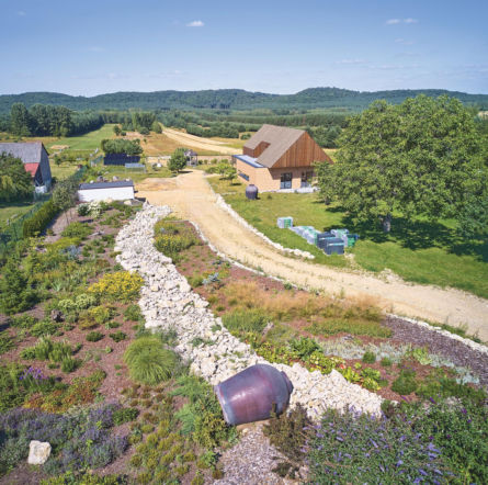

Poszukiwania idealnej działki. Droga do domu...
...nie była krótka, ale dzięki kilku przypadkowym zdarzeniom doprowadziła inwestorów do celu. Najpierw były poszukiwania działki, które trwały blisko 2 lata. Na tę właściwą natknęli się trafem, podczas wycieczki rowerowej.
Przybite gwoździem do drzewa ogłoszenie „Sprzedam” wskazało ich miejsce na ziemi. Działka była nietypowa: długa na kilometr i wąska - 20 m. Poza tym miała duży spadek (blisko 8 m), który mógł być utrudnieniem podczas budowy, ale pięknie eksponował widok na góry i położone niżej pola i las. Decyzja o kupnie była oczywista.

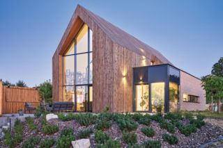

Wysokie przeszklenia w domu, ale od północy
- Zachwyciła nas parcela z pięknym widokiem i dużym spadkiem, który chcieliśmy wykorzystać jako atut. Problemem było to, że wspomniany widok znajdował się od strony północnej, a wjazd od południa - mówi architekt Jakub Cieślik. - Nietypowo zdecydowaliśmy się na wysokie przeszklenie od północny, dające dużo światła i widok na Góry Sokole - dodaje.
Takie usytuowanie dwukondygnacyjnego przeszklenia doświetlającego strefę dzienną na parterze sypialnię na poddaszu miało swoje konsekwencje - wpłynęło na formę bryły. Aby osłonić wnętrze domu i część tarasu przed ostrym zachodnim światłem, zyskało niesymetryczną, przekrzywioną ramę. Dzięki temu, że od zachodu jest wysunięta na 1,6 m, doskonale chroni domowników przed męczącymi promieniami słońca. Z kolei od wschodu zlicowanie jej z przeszkleniem gwarantuje dobre doświetlenie wnętrza domu.
Asymetria przewija się przez projekt domu. Asymetryczne są wszystkie elewacje. Od frontu wyraźne archetypiczne zarysowanie prostych figur trójkąta na górze z prostokątem na dole zostało asymetrycznie przesunięte. Podkreśla to architektoniczną zasadę, której hołduje pracownia, by części bryły odpowiadające kondygnacjom nie przenikały się ze sobą. Tu są zestawione jak klocki.
I tak na parter z wykończeniem przywołującym skojarzenia z jurajskim wapieniem nałożone jest poddasze i dosunięta do niego dwukondygnacyjna część bryły w drewnie. Takie złożenie i kontrastowe zestawienie materiałów jest widoczne na każdej z elewacji, dodatkowo dynamizowane przez asymetrię. Za sprawą kunsztownych przesunięć i zestawień kompozycja jest interesująca i jednocześnie wyważona.

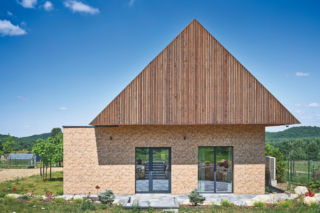

Elewacja: dolna kondygnacja miała być wapienna, jest z płytek imitujących wapień
Wyszukana, geometryczna forma bryły zyskuje naturalność dzięki materiałom wykończeniowym. Dolna kondygnacja w pierwotnym założeniu miała być wapienna, jednak dostępny kamień przez swoje białoszare zabarwienie nie odpowiadał kolorystycznie inwestorom. Ostatecznie zdecydowali się na beżowe płytki ceramiczne, które imitują wapień. Nasunięta na tak wykończony parter druga część bryły jest wykończona drewnem modrzewia polskiego.

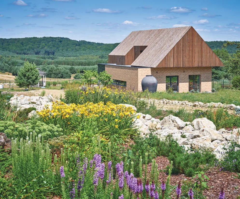

Mury oporowe zbudowali z kamieni, jakie były na działce
Znajdziemy tu więcej nawiązań do jurajskiego pejzażu. Wszystkie kamienie wydobyte z ziemi podczas budowy zostały wykorzystane w ogrodzie - przy tworzeniu murów oporowych, oczka wodnego, ziemianki albo jako elementy ozdobne.
Także gatunki roślin są skrzętnie i racjonalnie dobrane. Zasadzone na działce dzikie róże, jałowce, buki pospolite, wrzosy, rozchodniki, dzwonki syberyjskie, macierzanki, narecznice samcze i pióropuszniki strusie nawiązują do typowej, naturalnej flory Jury Krakowsko-Częstochowskiej i mają się bardzo dobrze. Jest naturalnie i finezyjnie – dzięki trawom ozdobnym.
Na działce pozostał także dawny sad - stare grusze i śliwy tworzą klimat miejsca, są gościnne dla ptaków i owadów. To kolejny przejaw proekologicznego podejścia inwestorów. Ich zaangażowanie widoczne jest także w tworzeniu warzywniaka w trudnych warunkach narzuconych przez gleby 6. kategorii. Aby hodować tu warzywa, najpierw musieli – jak mówią – „zrobić norę w ziemi” i sami wyprodukować podłoże pod uprawę warzyw, by stworzyć permakulturowy samoregulujący się system na wzór ekosystemów naturalnych. Ich permakultura w odróżnieniu od powszechnie znanej skrzynkowej została wpuszczona w ziemię, przez co jest jeszcze bardziej naturalna.

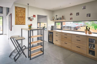

Kolejne realizacje inwestorskich marzeń to dwie nie do końca typowe kuchnie – jedna letnia, a druga tzw. brudna.
– Chciałam mieć miejsca do gotowania, w których intensywne zapachy nie będą utrapieniem dla reszty domowników. Z doświadczeń z poprzedniego mieszkania wiem, że nawet najlepszy okap nie jest w stanie ich zneutralizować – opowiada gospodyni. – Tak zwana brudna kuchnia powstała w miejscu pierwotnie zaprojektowanej spiżarni, a kuchnia letnia przy tarasie. Przy tej drugiej w ciepłe dni toczy się całe życie rodzinne. Ale w obu można się rozpasać kulinarnie – śmieje się pani Jola.

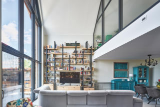

– Wnętrze domu z założenia miało być transparentne, stąd tyle w nim przejrzystości. W dużym stopniu przejrzyste miały być nawet schody. I są, choć długo szukaliśmy wykonawcy – opowiada pan Piotr. Wspomnianą transparentność na parterze gwarantuje długa oś widokowa (szeroka dzięki przeszklonym balustradom schodów), przecinająca na przestrzał parter. Biegnie między dwoma szklanymi płaszczyznami – drzwiami wejściowymi i ścianą szczytową w salonie.
Poddasze: przeszklona ściana w sypialni
Na poddaszu transparentność zapewnia przeszklona ściana w sypialni, przekazująca widok wprowadzany przez sąsiednią salonową.
