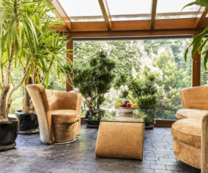

Ogród zimowy
Autor: Getty Images Marząc o ogrodzie zimowym, wyobrażamy go najczęściej jako przestrzeń wypełnioną roślinami
