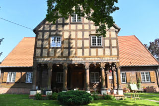

Podcieniowa część dominuje w bryle domu w Marynowach
Autor: Darek Jędrzejewski Podcieniowa część dominuje w bryle domu w Marynowach

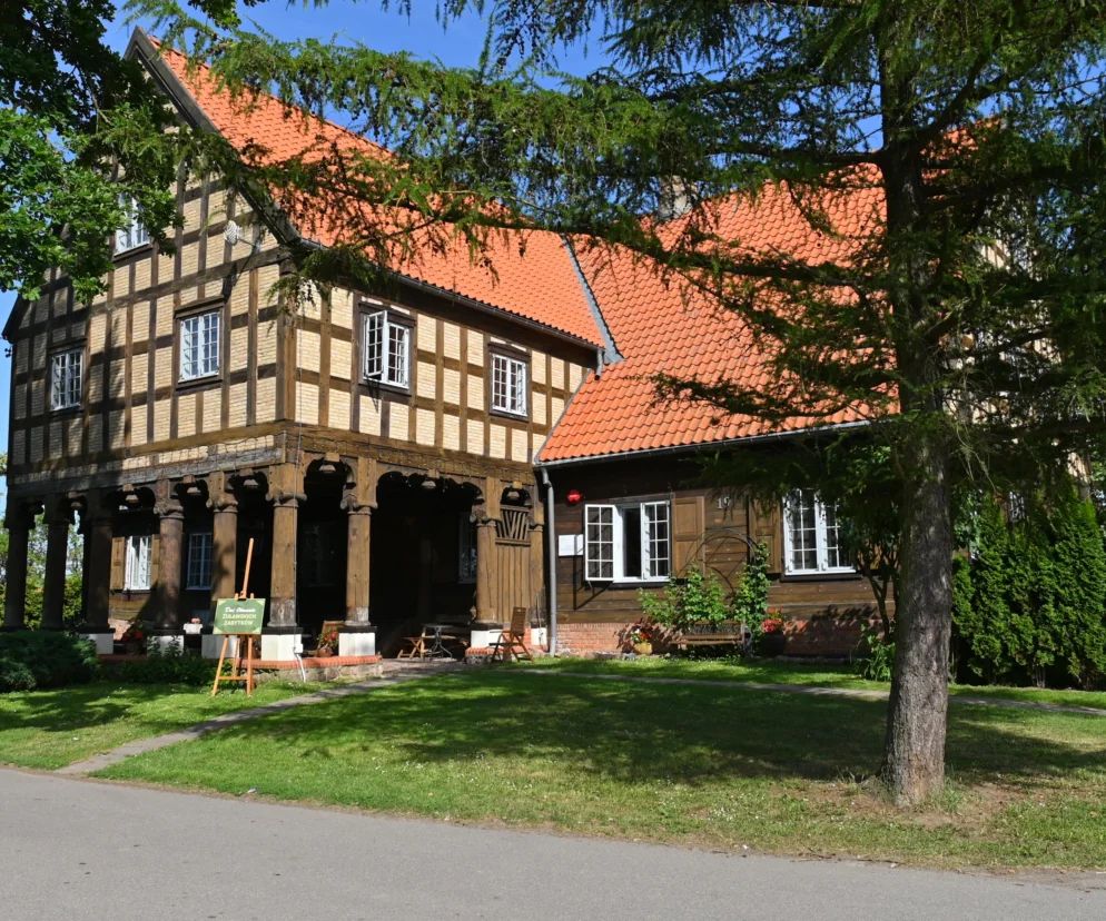

Drewniane kolumny podcienia przypominają te z dworów i pałaców murowanych
Autor: Darek Jędrzejewski Drewniane kolumny podcienia przypominają te z dworów i pałaców murowanych

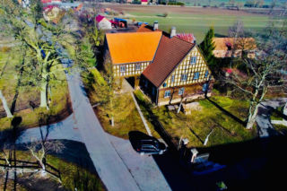

Dom podcieniowy z 1803 r. w Marynowach
Autor: Darek Jędrzejewski Dom podcieniowy z 1803 r. w Marynowach
