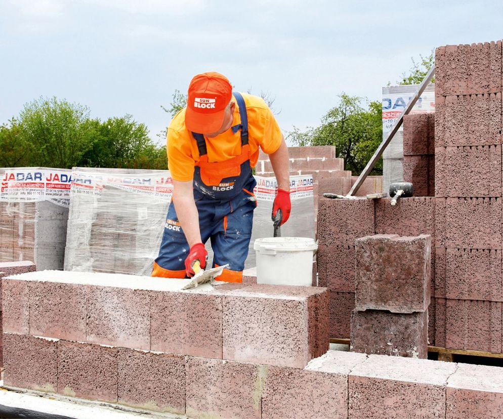

Murowanie ścian zewnętrznych
Autor: JADAR/ Materiały prasowe Do murowania ścian potrzeba znacznie więcej elementów niż same bloczki lub pustaki. Ich producenci oferują je w ramach systemów umożliwiających wybudowanie kompletnych ścian domu
