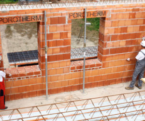

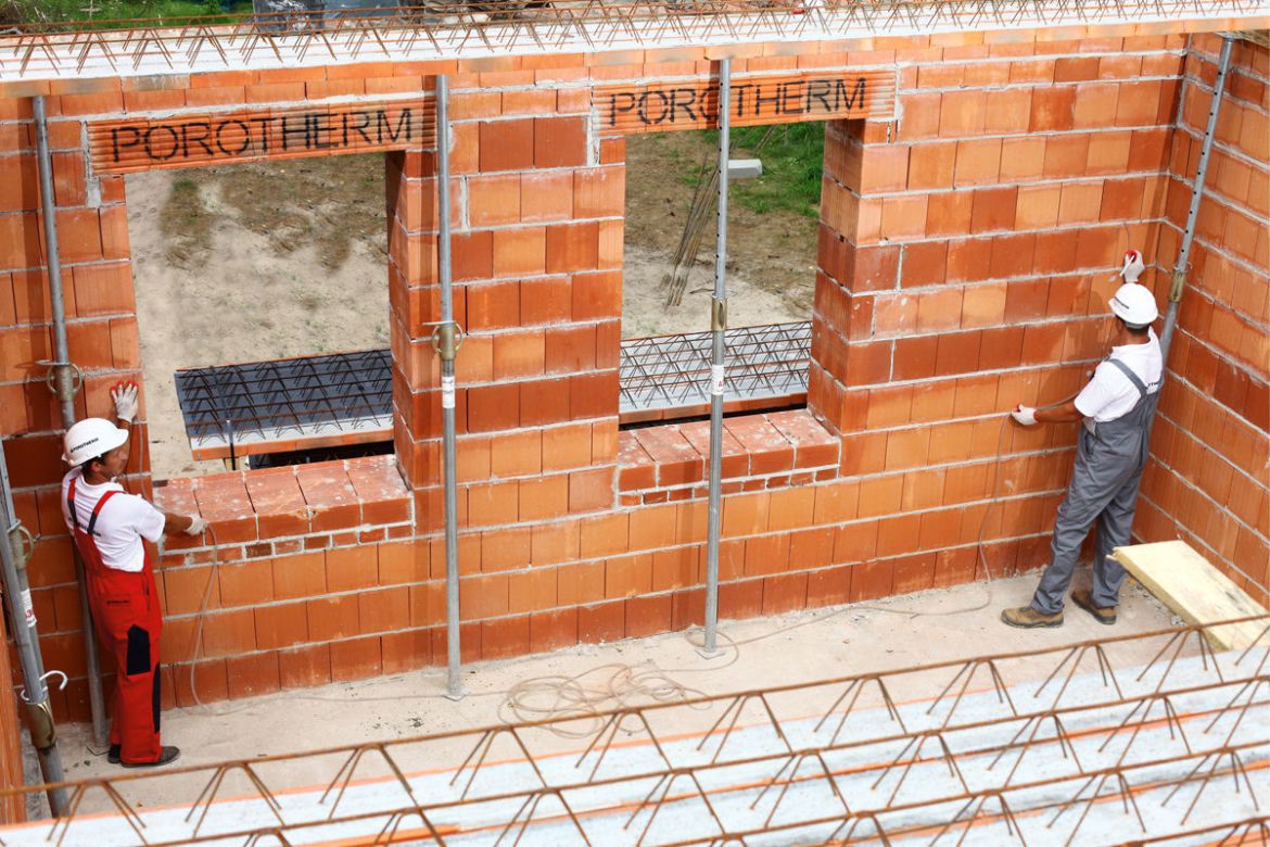

Belki nadprożowe z ceramiki poryzowanej mają kształt ceramicznej rynienki, którą wypełnia się zbrojeniem i betonem. Mają długość od 75 cm do 270 cm
Autor: WIENERBERGER/ Materiały prasowe

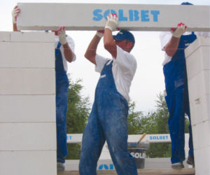

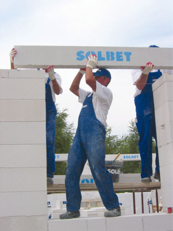

Belki nadprożowe z betonu komórkowego mają długość od 130 do 300 cm i szerokość 12 lub 18 cm. Ich wysokość dostosowana jest do wysokości bloczków i wynosi 24 lub 12 cm
Autor: SOLBET/ Materiały prasowe

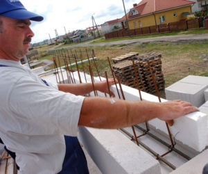

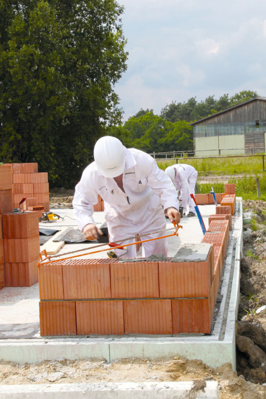

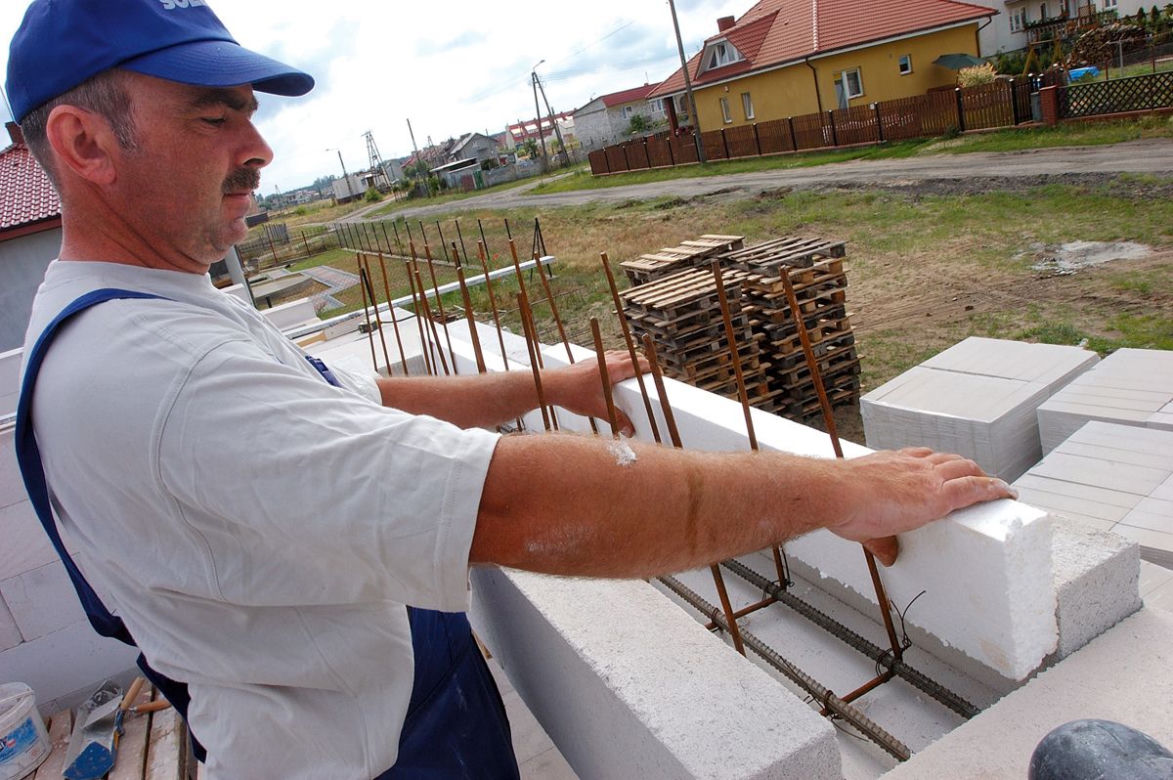

W formie utworzonej przez kształtki U umieszcza się zbrojenie, a gdy ściana ma być jednowarstwowa, także ocieplenie

Pozwalają budować ciche ściany międzylokalowe i wewnętrzne

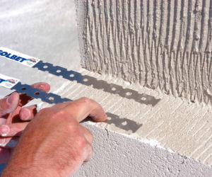

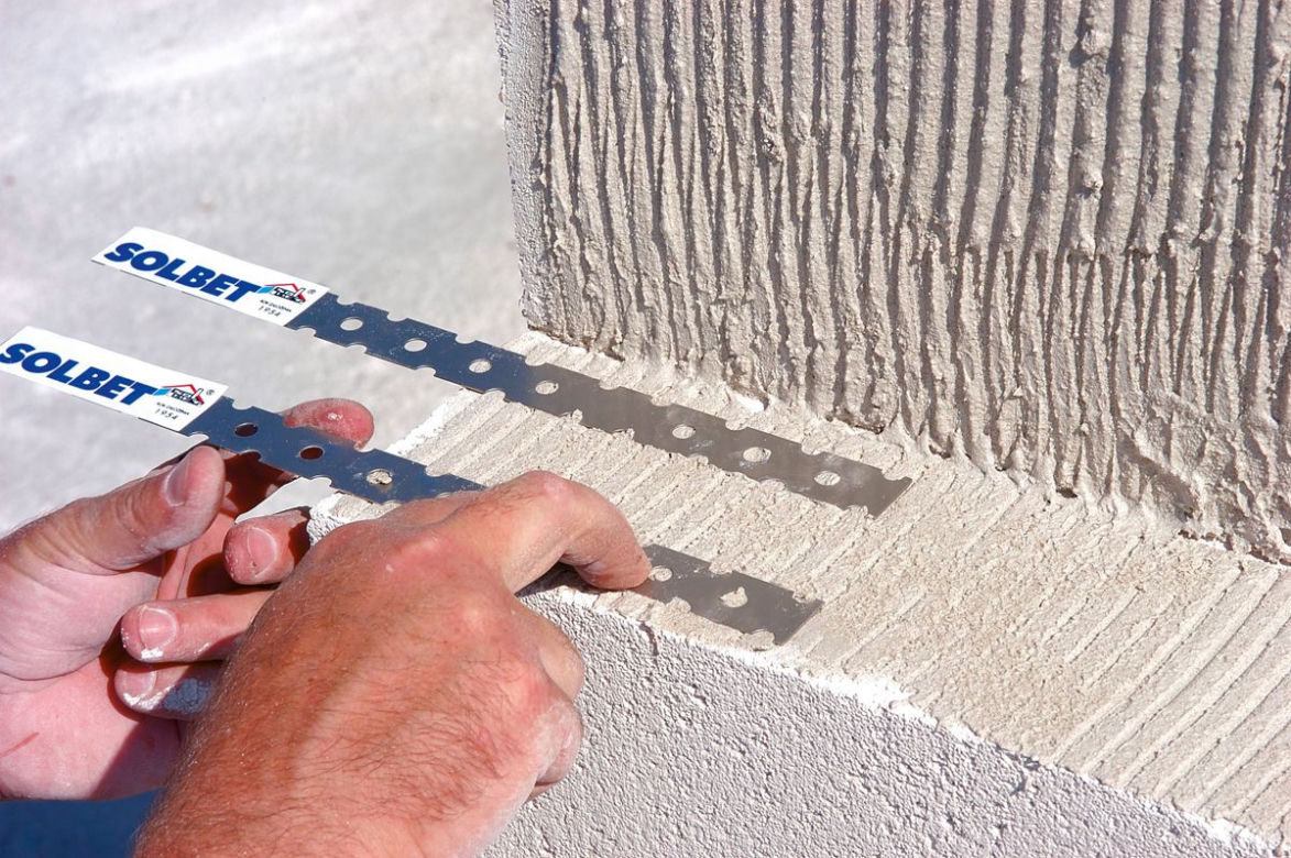

W systemach nie brakuje takich drobiazgów, jak choćby kotwy płaskie do łączenia murów

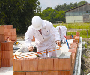

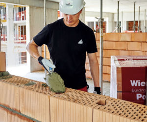

Jeśli do poprawnego nałożenia zaprawy potrzebna jest specjalna ramka zapewniająca jej jednakową grubość, także i ją obejmuje system
Autor: ZBB OWCZARY/ Materiały prasowe

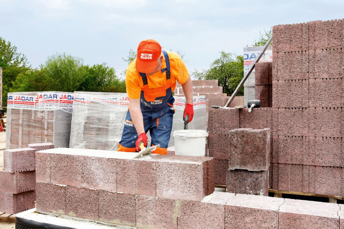

Do murowania ścian potrzeba znacznie więcej elementów niż same bloczki lub pustaki. Ich producenci oferują je w ramach systemów umożliwiających wybudowanie kompletnych ścian domu
Autor: JADAR/ Materiały prasowe

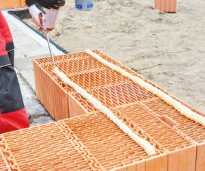

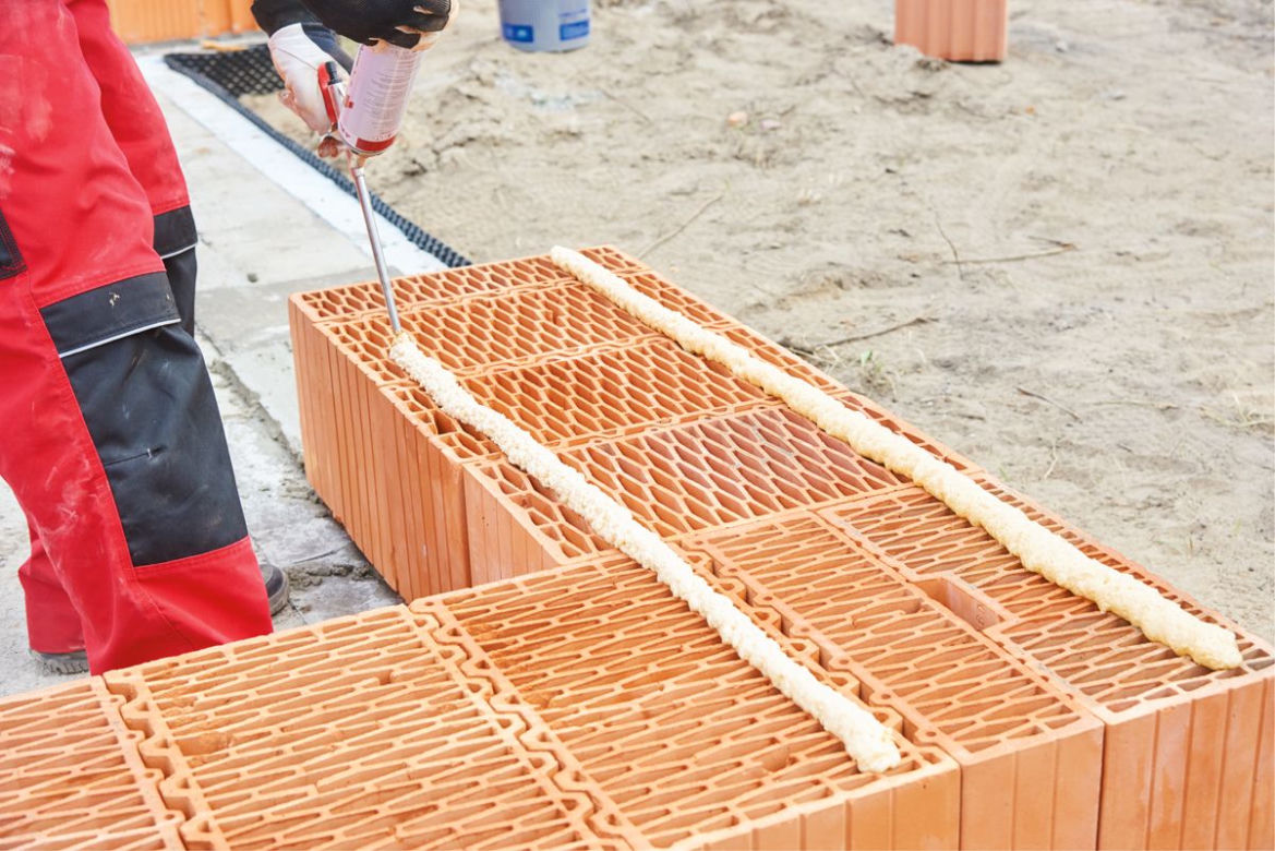

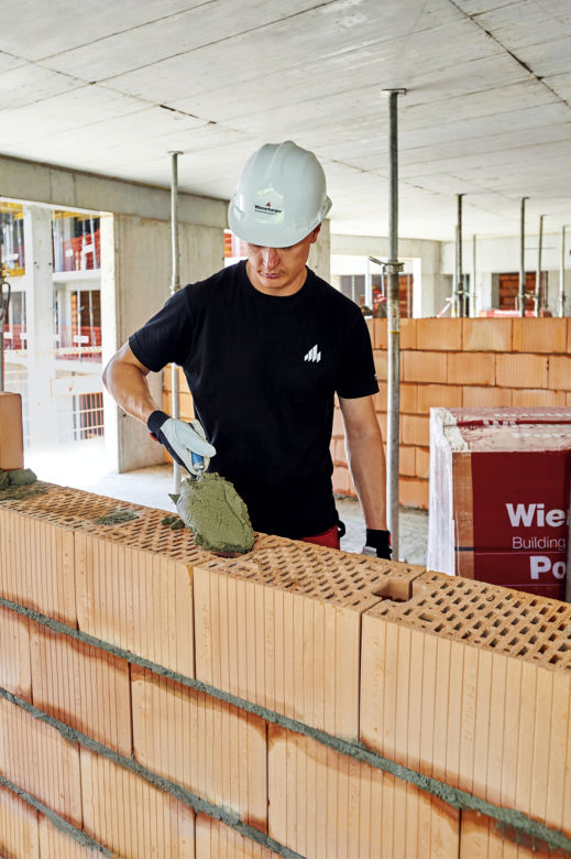

Do szlifowanych pustaków mogą być dodawane piana murarska oraz pistolety do jej nakładania

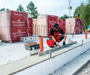

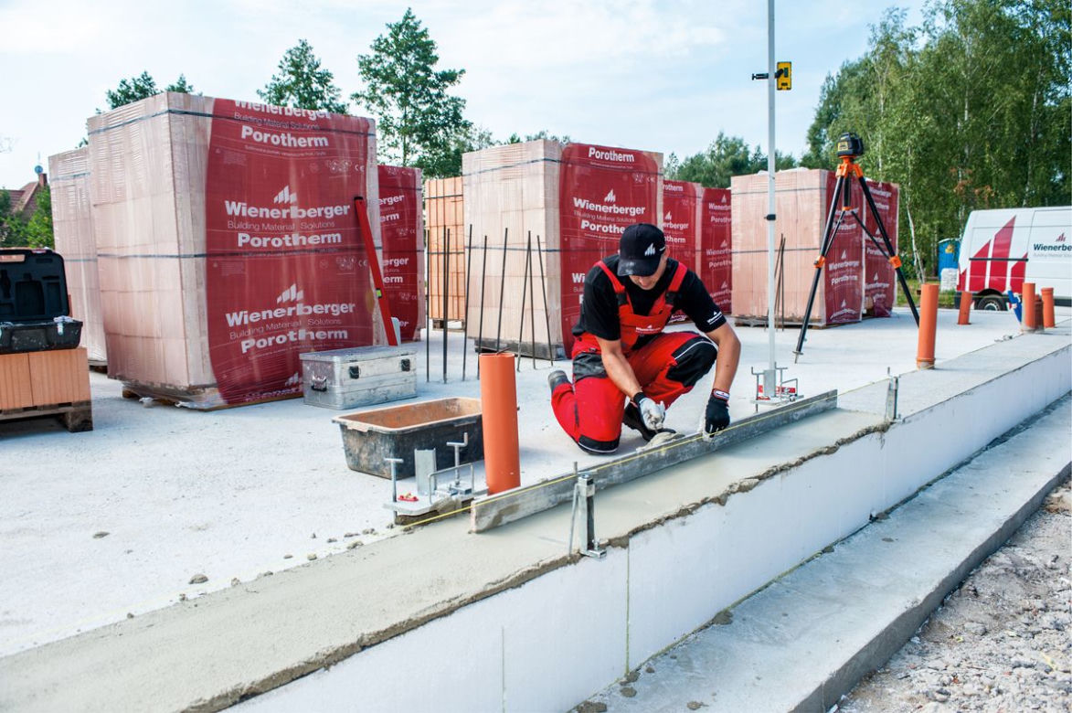

W systemach murowania ścian na pianę lub zaprawę klejową ważnym elementem jest zestaw do poziomowania pierwszej warstwy pustaków

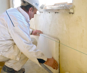

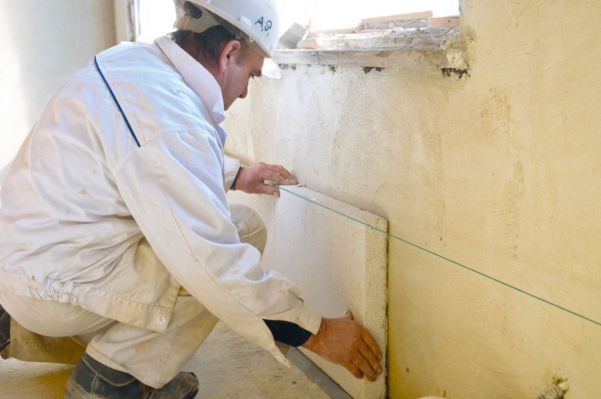

Ciekawym dodatkiem do systemu murarskiego jest system ociepleniowy, zwłaszcza gdy zamiast wełny lub styropianu obejmuje termoizolacyjne płyty z betonu komórkowego o małej gęstości
Autor: YTONG/ Materiały prasowe
Prefabrykowana belka nadprożowa
Zbrojenie i ocieplenie

Kotwy do łączenia murów
Murowanie z użyciem ramki
Murowanie ścian zewnętrznych
Szlifowanie pustaków
Zestaw do poziomowania pustaków
System ociepleniowy
