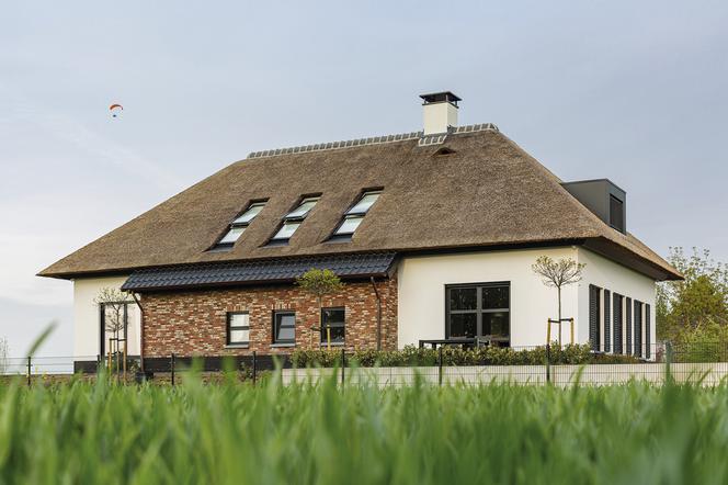

Jakie okna możemy zastosować na poddaszu, zależy od konstrukcji dachu. Najpopularniejsze proste dachy dwuspadowe wykonuje się w budynkach, które mają ściany szczytowe, więc można w nich zastosować oba rodzaje okien. Podobnie jest w przypadku dachów mansardowych lub naczółkowych. Dach czterospadowy (namiotowy lub kopertowy) rzadko jest stosowany w domach z poddaszem mieszkalnym. Żeby uzyskać odpowiednio wysoką przestrzeń, zwykle jest on bardzo stromy. Brak ścian szczytowych powoduje, że wykorzystanie okien pionowych wymaga zbudowania lukarn. W rezultacie powstaje skomplikowany i drogi dach. W domach o dachach wielospadowych można zastosować zarówno okna elewacyjne, jak i dachowe.

W przypadku okien dachowych maksymalna powierzchnia jest ograniczona rozstawem krokwi, bo między nimi je się wstawia. Okna mają znacznie mniejsze wymiary. Maksymalna powierzchnia przeszklenia wynosi około 1,25 m2. Takie okna również można zestawiać obok siebie, nie będzie to jednak tak lekka konstrukcja, jaką można wykonać z okien elewacyjnych.

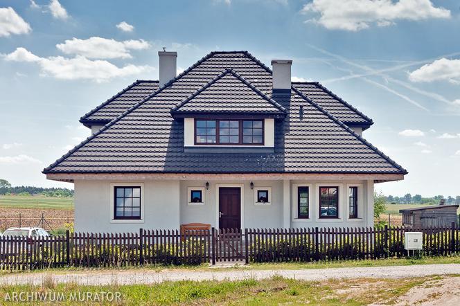

Lukarny coraz rzadziej widzimy w budynkach. Przed laty były popularne, bo panowała moda na domy w stylu tradycyjnym, nawiązujące do dworków. Lukarna jest potrzebna, jeśli chcemy mieć na poddaszu okno pionowe, ale nie ma na nie miejsca. Należy wtedy zbudować nadstawkę w dachu, w której można wstawić takie okno. Zapewnia ono nie tylko światło słoneczne, ale także możliwość podziwiania okolicy. Przy oknie w lukarnie można stworzyć miejsce do pracy lub nauki, bo nieco powiększa poddasze, stanowiąc przestrzeń o większej wysokości.
Konieczność zbudowania lukarn to częsty problem na małych i niskich poddaszach, które trudno doświetlić i urządzić. Lepiej unikać takich rozwiązań, bo komplikują one i podrażają dach. A efekt jest gorszy niż w przypadku okien w ścianach szczytowych.

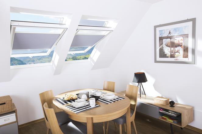

Wybór rodzaju okien zależy od tego, jak chcemy z nich korzystać. Żeby było to wygodne, dolna krawędź okna powinna wypadać na wysokości 110-140 cm nad podłogą, a górny kraniec przeszklenia - nie niżej niż 220 cm.
Przez okna umieszczone skośnie wpada więcej światła na poddasze niż przez okna pionowe. Jednak są one mniejsze od elewacyjnych, więc pojedyncze okno doświetli mniejszą powierzchnię. W większych pomieszczeniach trzeba wstawić kilka i dopiero wtedy będzie tam widno. Żeby doświetlić np. otwartą przestrzeń poddasza, najlepiej wstawić pojedyncze okna lub zespolenia okien dachowych w pewnej odległości od siebie. Okna dachowe można ustawić poziomo lub pionowo (albo w obu kierunkach) obok siebie i tworzyć wielkie przeszklenia. Jednak taki układ zależy od rozstawu więźby, bo okna mocuje się między krokwiami. Można też dokonać korekty więźby, żeby wstawić okna bardzo blisko siebie, ale są w tym ograniczenia konstrukcyjne.
W przypadku okien dachowych może być problem z wyglądaniem przez nie i podziwianiem świata. Chcąc mieć taką możliwość trzeba odpowiednio zaplanować poddasze, np. ścianka kolankowa nie może być zbyt wysoka. Warto wybierać wysokie okna albo takie z elementem doświetlającym na dole lub górze. Podobny efekt dadzą okna kolankowe zestawione z innymi oknami połaciowymi umieszczonymi wyżej.

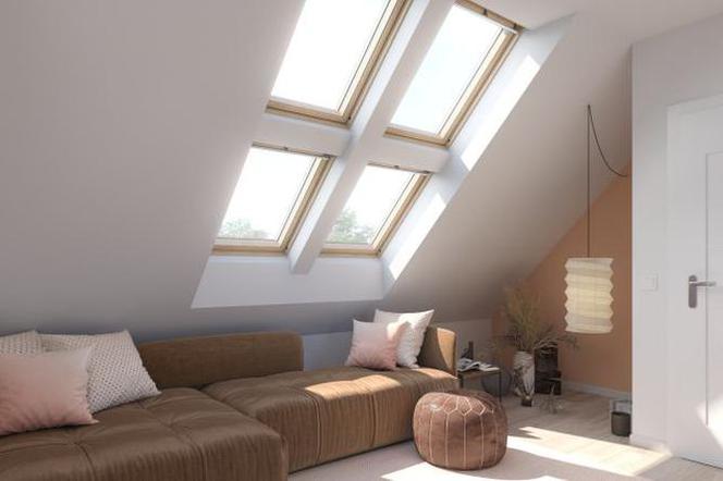

Mimo że okna połaciowe doskonale doświetlają wnętrza, ich montaż wiąże się z dwoma kluczowymi wyzwaniami: ryzykiem przegrzewania się pomieszczeń latem oraz kondensacją pary wodnej zimą. Ze względu na swoje nachylenie, okna dachowe są znacznie bardziej narażone na działanie promieni słonecznych, co w upalne dni może prowadzić do nadmiernego wzrostu temperatury na poddaszu. Aby temu zapobiec, warto zainwestować w dedykowane osłony zewnętrzne, takie jak rolety czy markizy, które blokują ciepło jeszcze przed dotarciem do szyby, w przeciwieństwie do mniej skutecznych osłon wewnętrznych.
Drugim problemem jest skraplanie się pary wodnej na wewnętrznej powierzchni szyby, szczególnie w okresie grzewczym. Ciepłe i wilgotne powietrze unosi się ku górze, a w kontakcie z chłodną powierzchnią okna ulega kondensacji. Aby zminimalizować to zjawisko, kluczowa jest sprawna wentylacja pomieszczenia. Nowoczesne okna dachowe często wyposażone są w nawiewniki lub funkcje rozszczelnienia, które zapewniają stały dopływ świeżego powietrza bez konieczności otwierania skrzydła.
