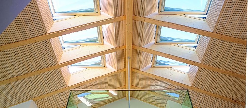

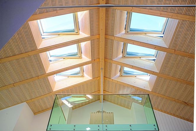

Więcej światła, więcej przestrzeni, więcej możliwości — zespolenie okien dachowych to nie tylko kwestia estetyki, ale przede wszystkim funkcjonalności i komfortu życia na poddaszu. Rozmieszczenie kilku okien obok siebie w jednej połaci pozwala równomiernie doświetlić większą powierzchnię użytkową, a odpowiednio zaplanowany układ — w dwóch lub trzech rzędach — sprawia, że światło naturalne dociera nawet do najgłębszych zakamarków wnętrza.
Okna połaciowe do domów energooszczędnych
Umieszczenie kilku okien dachowych obok siebie na połaci ma sens, bo taki zestaw pozwala na równomierny dopływ światła do większej przestrzeni poddasza.
Aby światło naturalne dotarło w głąb pomieszczeń, okna w zespoleniu umieszcza się na różnej wysokości — w dwóch, a nawet trzech rzędach.
Światło wpadające z góry dodatkowo powiększa optycznie poddasze. Zestawy można komponować na kilka sposobów, łącząc okna o różnym sposobie otwierania, a także z elementami nieotwieranymi.

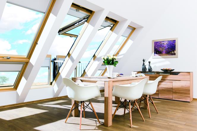

zespolenie okien dachowych w łazience
Autor: ROTO/ Materiały prasowe W zespoleniach obowiązuje ład wymiarowy. W rzędach można łączyć okna o takiej samej wysokości, a w kolumnach - o takiej samej szerokości. Wszystkie okna powinny być wykonane z tego samego materiału
