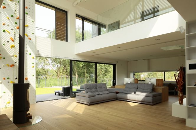

Budujemy domy z pięknymi oknami i drzwiami tarasowymi, ponieważ stanowią one ich wielką ozdobę. Warto zorientować się, ile mogą kosztować. Poznaj cennik okien i dowiedz się, Jak wygląda wycena okien. Liczymy konkretne koszty na podstawie projektów domów.
Koszt okien w domu
Autor: Andrzej Szandomirski Piękne i wielkie przeszklenia zdobią dom. Warto wiedzieć, ile mogą kosztować. Projekt XY studio Dorota Sibińska
W katalogu Muratora znajdziemy projekty domów tradycyjnych i nowoczesnych, w których zastosowano standardowe, typowe przeszklenia. Znajdziemy też i takie, które wyróżniają się wielkimi oknami tarasowymi, oknami narożnymi lub szerokimi przeszkleniami na całą długość lub wysokość ściany.
