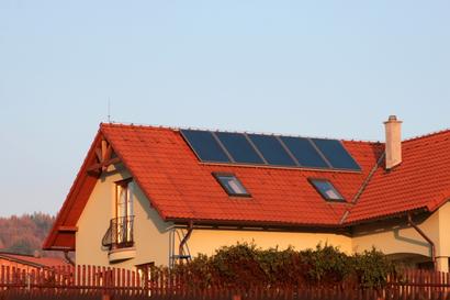

Pompa ciepła wykorzystuje odnawialne źródła energii i nie emituje zanieczyszczeń do atmosfery. Jeśli zostanie zainstalowana w parze z panelami fotowoltaicznymi, które będą dostarczać energię elektryczną do jej zasilania, pozwoli uzyskać niemal zerowy wskaźnik zapotrzebowania na nieodnawialną energię pierwotną Ep, który od 2021 r. dla wszystkich nowo budowanych domów powinien być jeszcze niższy niż dotychczas i wynosić nie więcej niż 70 kWh/(m2.rok).

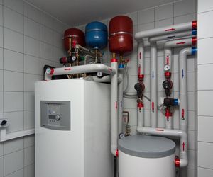

Pompy ciepła gruntowe (grunt to ich dolne źródło ciepła) to urządzenia typu:
- solanka/woda (lub inaczej glikol-woda) – są to pompy ciepła, które odbierają ciepło z gruntu za pośrednictwem wymiennika mającego postać ułożonych poziomo lub pionowo w gruncie rur, którymi przepływa niezamarzający płyn (solanka) pośredniczący w wymianie ciepła. Ciepło wygenerowane przez urządzenie jest przekazywane do wody zasilającej instalację grzewczą (c.o. i/lub podgrzewania wody użytkowej);
- bezpośrednie odparowanie/woda – gruntowy wymiennik ciepła jest jednocześnie parownikiem. Czynnik roboczy krąży i odparowuje w rurach ułożonych w ziemi. Nie ma czynnika pośredniczącego w wymianie ciepła, dzięki czemu sprawność systemu może być większa. Skraplacz ogrzewa wodę zasilającą instalację grzewczą (c.o. i/lub podgrzewania wody użytkowej);
- bezpośrednie odparowanie/bezpośrednie skraplanie – gruntowy wymiennik ciepła jest jednocześnie parownikiem, a instalacja grzewcza – skraplaczem. Nie ma czynnika pośredniczącego w wymianie ciepła, dzięki czemu efektywność systemu jest najwyższa.

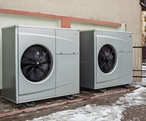

Pompa ciepła powietrzna nie potrzebuje wymiennika gruntowego, więc jest dobrą alternatywą dla inwestorów, którzy chcą mieć pompę ciepła, a na działce nie mają dość miejsca na kolektor albo wybudowanie go jest zbyt kosztowne. Dzięki mniejszym kosztom inwestycji jest bardziej konkurencyjna w stosunku do tradycyjnych źródeł ciepła. Pompy ciepła powietrzne są produkowane w kilku wariantach – jako pompy ciepła monoblokowe w wersji do montażu w domu albo poza domem oraz jako pompy ciepła dwuczęściowe (split), z jednym elementem (zawierającym hałaśliwy wentylator) – do montażu na zewnątrz – i drugim (mieszczącym układ hydrauliczny) – do ulokowania w domu. Część wewnętrzna
bywa niekiedy zintegrowana z zasobnikiem c.w.u.
W powietrznych pompach ciepła mamy do czynienia z dwoma typami sprężarek: ze sprężarkami typu on/off– włącz/wyłącz, i z inwerterowymi – z modulacją mocy. Większość oferowanych na rynku powietrznych pomp ciepła to urządzenia ze sprężarkami inwerterowymi, których moc, dzięki modulacji, dopasowuje się do zapotrzebowania budynku na ciepło. Charakterystyki inwerterowych pomp ciepła opierają się na minimalnych i maksymalnych wartościach obrotów sprężarki, dlatego podstawowe zależności łatwiej jest poznać, analizując charakterystykę pompy ciepła on/off – ze sprężarką o stałych obrotach. Charakterystyka pompy ciepła powietrze-woda ze sprężarką typu on/off przedstawia zmiany mocy grzewczej, pobieranej mocy elektrycznej i efektywności pompy ciepła (będącej stosunkiem mocy grzewczej do pobieranej mocy elektrycznej i oznaczanej jako COP) w pełnym zakresie temperatury powietrza: od -20 do +30oC. Każda z wartości występuje dla trzech poziomów temperatury wody zasilającej:
