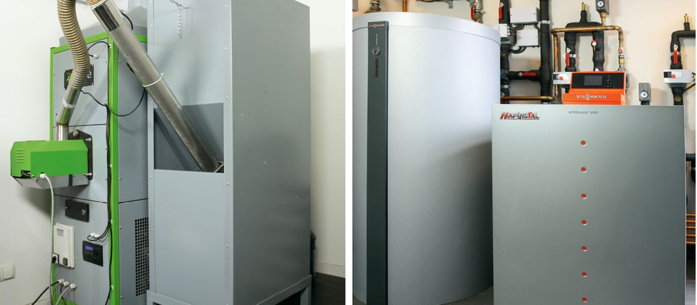

Autor: Szymon Starnawski Oprócz samego urządzenia do kosztów trzeba doliczyć zwykle jeszcze zbiornik buforowy, sterowniki i osprzęt instalacyjny
Nawet jeżeli możesz sobie pozwolić na pompę ciepła, w niektórych sytuacjach zrobisz lepiej, kupując kocioł na biomasę. Czym się różnią te urządzenia? Które wybrać?

Kocioł na biomasę a pompa ciepła - główne cechy
Kocioł na biomasę Pompa ciepła
Może być bardzo prosty i niedrogi Jest urządzeniem stosunkowo skomplikowanym i drogim
Spala tanie i łatwo dostępne paliwo Nie spala paliwa, nie wytwarza spalin
Grzeje nawet w przypadku awarii prądu Wymaga zasilania energią elektryczną
Emituje szkodliwy dla zdrowia dym Ma wysoką efektywność, może wytworzyć 4 kW energii cieplnej z 1 kW prądu
Uzupełnianie w nim paliwa wymaga zachodu i wysiłku Jest całkowicie bezobsługowa

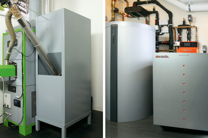

  • Kocioł zgazowujący
Kocioł zgazowujący to wariant kotła na paliwo stałe z dolnym spalaniem skonstruowany tak, by wykorzystać cały potencjał drewna jako paliwa. Zaledwie 20-30% masy drewna stanowią nielotne związki węgla spalające się na ruszcie, reszta to substancje, które w wyniku podgrzewania wydzielają się w postaci gazu. W większości kotłów na paliwo stałe substancje lotne wylatują przez komin, nie ulegając spaleniu, ponieważ odbywa się w nich spalanie górne. Konstrukcja kotła zgazowującego zapewnia warunki do ich dopalenia i wykorzystania uwalnianej przy tym energii do podgrzewania wody. Można powiedzieć, że górna część takiego kotła jest generatorem gazu drzewnego, a dolna kotłem gazowym.
  • Kocioł na pelety
Kocioł na pelety jest bardzo wygodny dzięki temu, że to paliwo może być precyzyjnie dozowane przez automatyczny podajnik. Jednak nie należy ono do najtańszych – eksploatacja kotła na pelety kosztuje niewiele mniej niż kotła na gaz ziemny. Szukając oszczędności, pelety można przynajmniej częściowo zastąpić owsem, kukurydzą bądź pestkami wiśni, oliwek, winogron czy łupinami orzechów, które można zdobyć w cenie samego transportu. W palnikach na pelety da się je spalić bez większych problemów, jeśli są dobrze wysuszone. Trzeba tylko zmienić nastawy sterownika i zastosować nieco inny ruszt palnika niż do peletów – bywa on oferowany jako opcja.

  • Pompa powietrzna typu split
Pompa powietrzna typu split – z parownikiem i sprężarką w jednostce zewnętrznej instalowanej poza domem oraz skraplaczem w jednostce wewnętrznej, w której mieści się też układ hydrauliczny, często z wbudowanym zasobnikiem na podgrzewaną wodę – to zwykle urządzenie o najlepszych osiągach. Może działać sprawnie także wtedy, gdy na zewnątrz jest kilkanaście stopni mrozu. Jednak nawet urządzenie tego typu nie obejdzie się bez wspomagania, kiedy zrobi się naprawdę zimno. Wbudowana grzałka elektryczna zapewnienia w domu właściwą temperaturę przy niższych temperaturach - pompa jednak powinna być dobrana, aby dostarczać ciepło samodzielnie przez przynajmniej 95% sezonu grzewczego. zera.
  • Pompa powietrzna monoblokowa
Pompa powietrzna monoblokowa może być w wersji do zamocowania w pomieszczeniu. Wadą takiego rozwiązania jest konieczność wykonania instalacji transportującej powietrze do i z pompy. Średnice przewodów są tym większe, im większa jest jej moc. Dlatego urządzenia tego typu stosuje się, gdy oprócz pompy ciepła jest w domu jeszcze inne urządzenie grzewcze albo jeżeli jest to dom pasywny i dzięki temu moc pompy może być nieduża.
  • Gruntowa pompa ciepła
Gruntowa pompa ciepła to dobre rozwiązanie dla poszukujących sposobu na jak najtańsze utrzymanie domu. Może działać przez cały rok bez wspomagania przez inne urządzenie grzewcze. Jednak wymaga to wykonania dużego wymiennika (kolektora) gruntowego, co podnosi koszt inwestycji. Wprawdzie wiele zależy od wilgotności gruntu (moc cieplna wymiennika w mokrym gruncie gliniastym może być nawet czterokrotnie wyższa niż w suchym piaszczystym, więc także wymiary, a co za tym idzie cena wymiennika, mogą się różnić czterokrotnie), ale w większości przypadków opłaca się zastosować pompę o mniejszej mocy i w najzimniejszym okresie wspomagać jej działanie grzałką elektryczną.
  • Pompy do c.w.u.
Pompy do c.w.u. cieszą się u nas największą popularnością. Wynika to ze stosunkowo niskiej ceny tych urządzeń – kosztują nie więcej niż kolektory słoneczne, a umożliwiają uzyskanie podobnych oszczędności na koszcie podgrzewania wody użytkowej. Ich prosta konstrukcja i niewielka moc są przyczyną tego, że działają efektywnie jedynie w dodatniej temperaturze, więc nie są to urządzenia nadające się do ogrzewania pomieszczeń i nie stanowią alternatywy dla kotła.
  • Pompa dwufunkcyjna
Pompa dwufunkcyjna ma wbudowany zasobnik ciepłej wody użytkowej. To dobre rozwiązanie do niedużego domu. Ułatwia też pracę instalatorowi. Ma on do wykonania zdecydowanie mniej połączeń hydraulicznych niż w przypadku urządzeń  jednofunkcyjnych z osobnym podgrzewaczem wody.
  • Kocioł i pompa ciepła
Kocioł i pompa ciepła to dobry pomysł, bo dzięki jej zastosowaniu można znacznie obniżyć wydatki na ogrzewanie domu z kotłem na gaz czy olej. Jeśli już mamy działającą kotłownię, lepiej nie pozbywać się kotła, tylko zainstalować dodatkowo pompę. Jej moc można wtedy dobrać tak, by działała samodzielnie jedynie przy umiarkowanej temperaturze, na przykład powyżej 0oC, a gdy jest zimniej, niedobór ciepła uzupełni kocioł. Urządzenie o mniejszej mocy jest tańsze, a dzięki temu, że bardzo niska temperatura w naszym klimacie występuje stosunkowo rzadko, taka inwestycja zwykle okazuje się bardziej opłacalna niż zakup pompy ciepła mającej działać samodzielnie także w czasie mrozu, niezależnie od tego, czy jest to pompa gruntowa, czy powietrzna.
