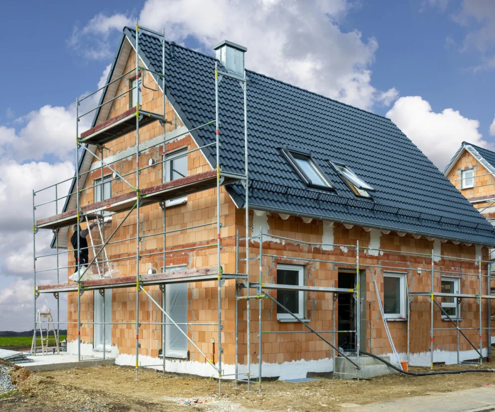

Autor: filmfoto/ Getty Images Nowo budowany dom jednorodzinny z cegły

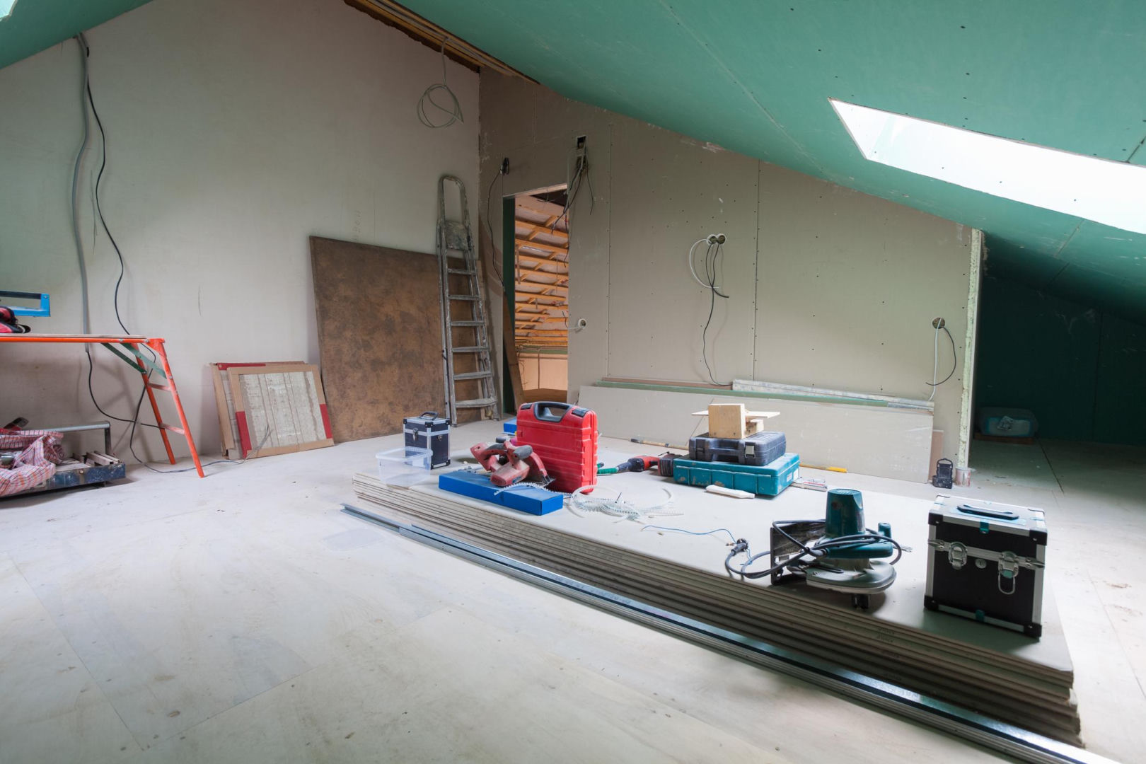

Obwody i gniazdka
Często po zakończeniu budowy i w trakcie użytkowania domu inwestor zauważa, że przydałoby się dodatkowe gniazdko w salonie, biurze czy sypialni, a gdzie indziej brakuje punktu świetlnego. Zamiast trzymać się sztywnych minimalnych norm (np. 10 gniazdek na obwód czy 20 punktów oświetleniowych na obwód), rozsądnie jest od początku zaplanować instalację z myślą o przyszłości.
Dobrym rozwiązaniem jest wydzielenie osobnych obwodów dla większych pomieszczeń, co ułatwia późniejsze podłączanie kolejnych urządzeń i zmniejsza ryzyko przeciążenia sieci. Opłaca się też przewidzieć więcej gniazdek w miejscach, które na razie pozostają puste, ponieważ mogą okazać się przydatne przy zmianie funkcji pokoju lub rozbudowie domu. Nie zapominajmy również o obwodach dla urządzeń o większym poborze mocy, takich jak płyta indukcyjna, piekarnik, pralka czy ładowarka do samochodu elektrycznego.
Dzięki takim działaniom później unikniemy konieczności stosowania przedłużaczy i kosztownych przeróbek instalacji, a zmiana aranżacji wnętrza stanie się prostsza i bezpieczniejsza.

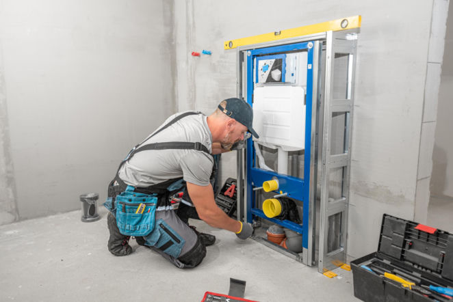

Wodno-kanalizacyjne – „zaślepione przyłącza” to must-have przy rozbudowie
Po czasie właściciel domu może stwierdzić, że chciałby łazienkę na poddaszu, ale brakuje przygotowanych rozwiązań. W trakcie projektowania i budowy zaleca się przemyśleć, w jakich miejscach wyprowadzić dodatkowe przyłącza wodne i kanalizacyjne odpowiedniej średnicy, które zostaną zaślepione. Podczas rozbudowy instalator je odkryje i podłączy, a inwestor nie poniesie kosztów kucia wykończonych pomieszczeń.
Co więcej, warto przewidzieć odpowiednie średnice głównych rur wod.-kan., aby zapewnić właściwy przepływ i prawidłową pracę instalacji także w przypadku jej przyszłej rozbudowy. Dla szamba lub oczyszczalni najlepiej od razu wybrać większą pojemność, ponieważ późniejsza wymiana tych elementów może być bardzo kosztowna.

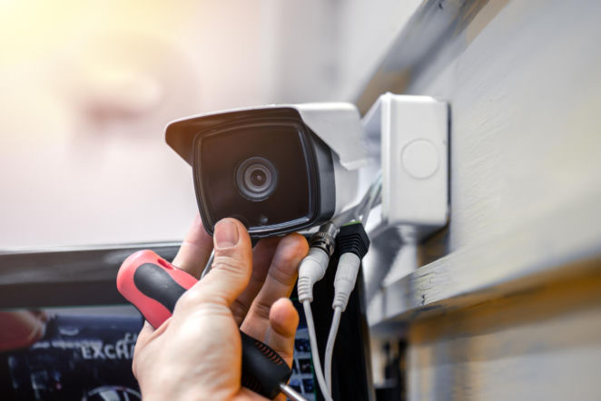

Współczesne domy rzadko ograniczają się już tylko do prądu. Coraz częściej potrzebujemy stabilnego internetu, telewizji, monitoringu, alarmu czy systemu audio w wielu pomieszczeniach. Dlatego już w trakcie budowy domu dobrze jest zaplanować i poprowadzić instalację teletechniczną, czyli przewody LAN, antenowe, niskoprądowe oraz dodatkowe rezerwy.
Przewody najlepiej układać w peszlach lub gładkich rurach osłonowych do każdego pokoju, nawet tych, które na razie nie są wykorzystywane. Dzięki temu w przyszłości podłączenie telewizora, dekodera, konsoli, komputera czy punktu Wi-Fi nie będzie wymagało kucia ścian.
Aby uniknąć plątaniny kabli, wszystkie urządzenia sieciowe, takie jak router, switch czy serwer NAS, zaleca się zgromadzić w jednym miejscu, np. w szafie teleinformatycznej w garażu, kotłowni lub garderobie.
W projekcie instalacji warto również uwzględnić teren wokół domu. Należy poprowadzić peszle lub rury osłonowe do bramy wjazdowej, garażu, oświetlenia ogrodu, kamer monitoringu czy ewentualnego wideodomofonu.
Zakup i montaż peszli na etapie budowy nie wiąże się z dużymi kosztami, a w przyszłości może znacząco zaoszczędzić czas i pieniądze.

Autor: nuttiwut rodbangpong/ Getty Images Współczesne domy rzadko ograniczają się już tylko do prądu. Coraz częściej potrzebujemy stabilnego internetu, telewizji, monitoringu, alarmu czy systemu audio w wielu pomieszczeniach. Dlatego już podczas budowy domu warto zaplanować i poprowadzić instalację teletechniczną.
