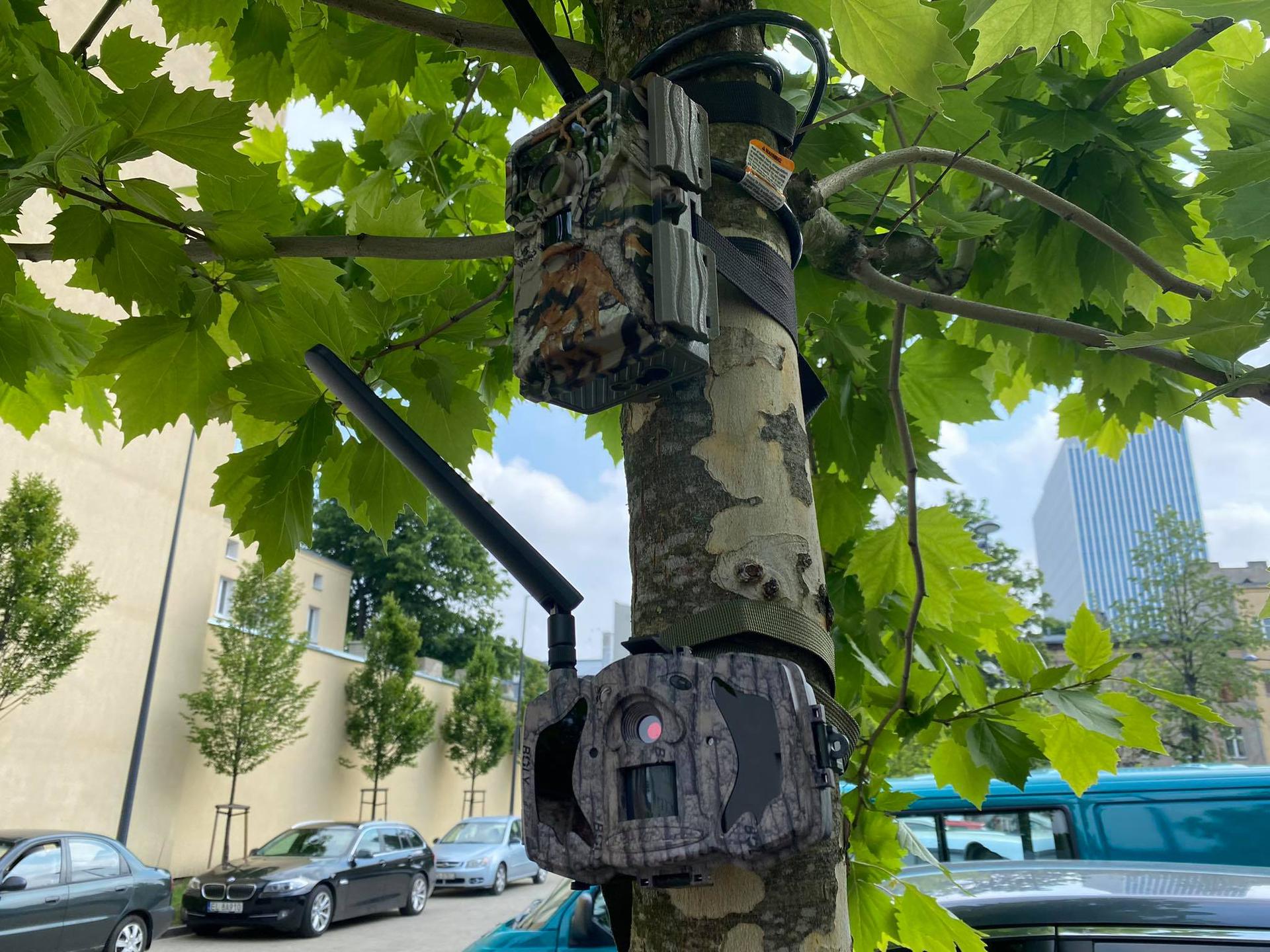

fotopułapki na drzewie

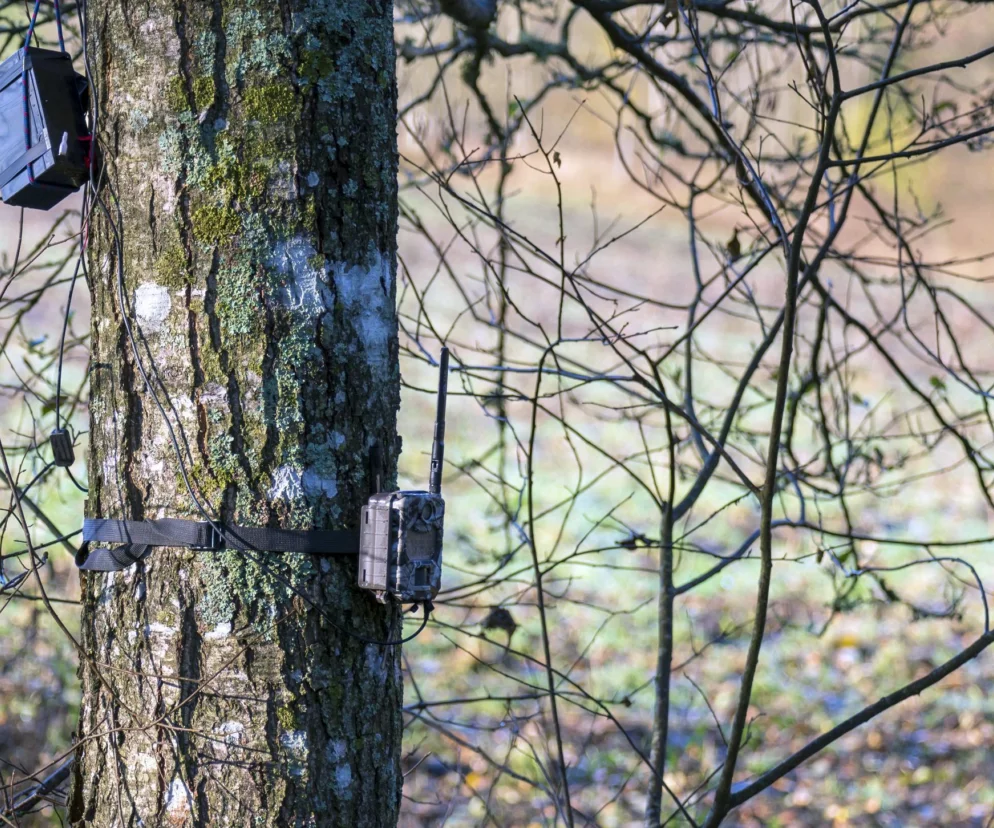

Fotopułapki Łódź
