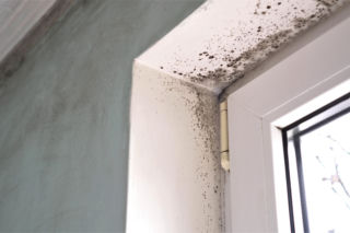

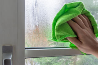

Współczesne domy są znacznie bardziej szczelne niż budynki wznoszone kilkanaście lub kilkadziesiąt lat temu. Nowoczesne okna, izolacja i przegrody o wysokiej szczelności sprawiają, że bez sprawnej wymiany powietrza szybko pojawiają się problemy: parujące szyby, nadmierna wilgoć, a w konsekwencji pleśń i grzyby, które negatywnie wpływają na zdrowie mieszkańców – zwłaszcza alergików, osób starszych i dzieci. W zamkniętych pomieszczeniach wzrasta również poziom dwutlenku węgla, co może objawiać się porannym zmęczeniem, bólami głowy i trudnościami z koncentracją.
Niewłaściwa wentylacja może oznaczać też wyższe koszty eksploatacji. Częste wietrzenie daje jedynie chwilową poprawę jakości powietrza, a zimą powoduje utratę ciepła, zmuszając system grzewczy do większej pracy. Latem do wnętrza napływa gorące powietrze, a w okresach smogu – zanieczyszczenia z zewnątrz. Długotrwała wilgoć może dodatkowo przyspieszać niszczenie elementów konstrukcyjnych budynku, generując kolejne wydatki.

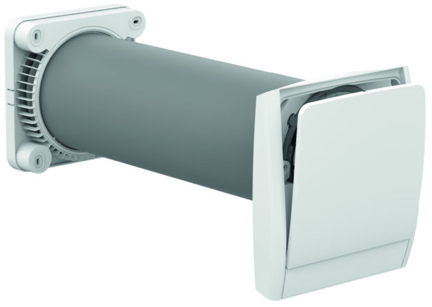

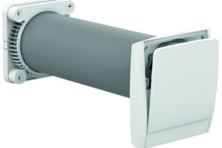

Rekuperator ścienny Wavin Ventiza PP-60
Autor: Wavin/ Materiały prasowe Skuteczną wymianę powietrza można zapewnić dzięki systemowi bezkanałowemu, określanemu również jako rekuperator ścienny, który nie wymaga prowadzenia skomplikowanej sieci kanałów. Na zdjęciu zaprezentowano model Wavin Ventiza PP-60.

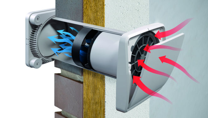

W pierwszej fazie zużyte powietrze z pomieszczenia jest usuwane na zewnątrz, a następnie do wnętrza nawiewane jest świeże. Cały proces odbywa się w jednej, kompaktowej jednostce. Wbudowany wymiennik ciepła odzyskuje energię z powietrza wywiewanego i przekazuje ją napływającemu z zewnątrz, co pozwala ograniczyć jej straty. Dodatkowo filtry oczyszczają powietrze z kurzu, pyłków i innych zanieczyszczeń.
Rekuperatory ścienne mogą pracować w trybie ciągłym lub naprzemiennym, dostosowując intensywność działania do potrzeb mieszkańców i warunków zewnętrznych. W systemach naprzemiennych zaleca się montaż jednostek parami – jedno urządzenie usuwa powietrze, drugie nawiewa świeże, co pozwala na efektywną wymianę powietrza i odzysk ciepła. Już pojedyncza jednostka skutecznie poprawia wentylację w pomieszczeniu, ale dla jeszcze większej sprawności zaleca się stosowanie pary urządzeń.
Autor: Wavin/ Materiały prasowe Wbudowany wymiennik ciepła umożliwia odzysk energii z wywiewanego powietrza z wnętrza domu.
Autor: Wavin/ Materiały prasowe Powietrze z zewnątrz jest zasysane do wnętrza i ogrzane dzięki energii zmagazynowanej w wymienniku.
