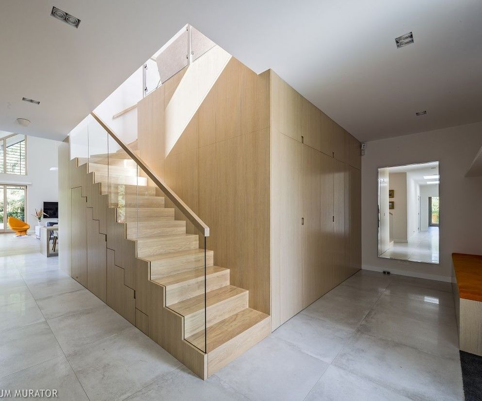

Jakie wymiary powinny mieć wygodne schody: wysokość i szerokość stopni
Piękne schody nie zawsze są wygodne i bezpieczne. Oczywiście decydującą rolę odgrywają tu wymiary. Za wąskie, za strome, zbyt kręte schody będą nas męczyć szczególnie w trakcie schodzenia, łatwo będzie z nich spaść i utrudnią noszenie po nich ciężkich lub wielkogabarytowych przedmiotów.
By wygodnie i bezpiecznie korzystać ze schodów, wysokość stopni powinna wynosić od 15 do 19 cm, a głębokość minimum 25 cm. W jednym biegu nie powinno być więcej niż 17 stopni. Unika się biegów o 2-3 stopniach, bo łatwo z nich przez nieuwagę spaść. Minimalna szerokość stopni to 80 cm, ale zalecana to przynajmniej 100 cm. Żeby mogły wygodnie minąć się na nich dwie osoby, musiałyby mieć co najmniej 125 cm.

Czym wykończyć schody, żeby nie były śliskie
Schody nie mogą być zbyt śliskie. Uważajmy więc na zbyt połyskliwe lakiery do drewna. To samo dotyczy okładzin z polerowanego kamienia lub płytek szkliwionych. Mają one zazwyczaj określoną klasę antypoślizgowości – od R1 do R13. Im wyższa wartość R, tym mniejsze ryzyko poślizgnięcia się na takiej powierzchni. Jeśli płytki mają klasę mniejszą niż R9, nie są antypoślizgowe. Wówczas należy zastosować dodatkowe zabezpieczenie, na przykład zamontować profile antypoślizgowe lub nakleić specjalne paski materiału antypoślizgowego.

Bezpieczne balustrady i poręcze
Po schodach z balustradami chodzi się bezpieczniej. Poręczy można nawet nie dotykać, sama ich obecność daje poczucie pewności. Mimo to całkiem sporo osób decyduje się na schody bez nich, gdyż wyglądają wtedy nowocześniej i bardziej intrygująco. Tradycyjne balustrady wykonuje się z drewna – struganego, toczonego, frezowanego – bądź z metalu w postaci profili, prętów, odkówek, a wielokrotnie z kombinacji obu tych materiałów. Bardzo popularne są wypełnienia z wysokiej jakości blachy szlifowanej, nierdzewnej albo szczotkowanej (INOX), często perforowanej bądź tłoczonej.
Przeczytaj też:
Rodzaje balustrady schodowej: jaką wybrać? >>
Bezpieczna i wygodna balustrada nie powinna być niższa niż 90 cm. To samo dotyczy poziomu zamocowania poręczy przyściennej. Ta musi być też odsunięta od ściany na mniej więcej 5 cm, żeby nie brudzić jej dłońmi. Aby poręcz stanowiła wygodne oparcie dla dłoni, jej przybliżona średnica musi wynieść około 5-7 cm. Zbyt wąska lub zbyt szeroka nie zapewnia komfortu. Jeśli balustrada zbudowana jest z tralek, ostępy między nimi nie powinny być większe niż 12 cm.
