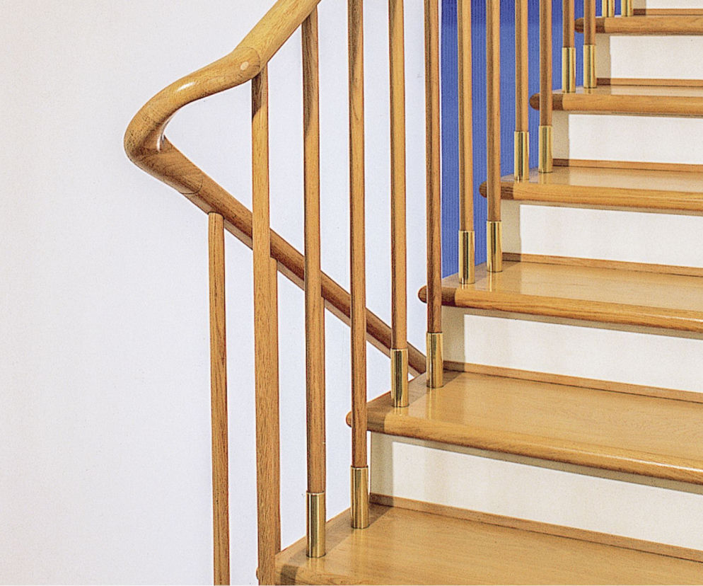

O sposobie ich wykończenia mogą zadecydować miejsce usytuowania schodów i ich forma. W schodach widocznych na wprost nie widać boku biegu z jego charakterystycznym schodkowym rytmem. Warto więc wyróżnić stopnie przez wyraźne cofnięcie podstopnicy, czyli pionowej ścianki stopnia i wyeksponowanie noska stopnicy. Ciekawy efekt da zróżnicowanie kolorów na pionowych i poziomych fragmentach stopni. Doda schodom lekkości, zwłaszcza gdy zestawi się ciemne stopnice z jasnymi podstopnicami. W schodach oglądanych głównie z boku można mocno zaznaczyć łamaną linię stopni, uzyskując wyraźny efekt plastyczny.
