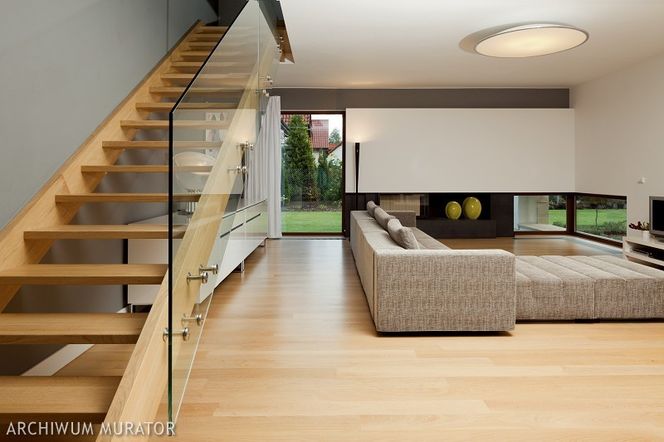

Schody ażurowe w salonie
Autor: Andrzej Szandomirski Po co wydzielać klatkę schodową, skoro ażurowe schody można wstawić do salonu, prawie nie zmniejszając jego kubatury? Stopnie oparte na dwóch belkach zabezpieczone szklaną balustradą wyglądają jak część drewnianej podłogi. Projekt domu: Marcin Rubik
