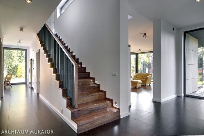

Schody betonowe przeważnie wykańcza się tym samym rodzajem drewna co posadzki, ale nie jest to ścisła reguła. Z rodzimych gatunków na stopnie najkorzystniejsze są te najtwardsze, czyli buk, jesion, dąb. Okres ogromnej popularności nastał dla drewna sprowadzanego z egzotycznych zakątków świata. Chętnie sięgamy po takie gatunki jak iroko, merbau, tek, jatoba i inne. Gwarantują oryginalny wygląd i zazwyczaj są znacznie trwalsze od drewna rodzimego.
Drewnem można okładać całe schody lub jedynie ich część, po której się chodzi, czyli stopnice. Trzeba tylko pamiętać o tym, że stopnice powinny być obłożone materiałem nieśliskim i odpornym na ścieranie, natomiast podstopnice, o które uderza się czubkami butów – odpornym na uderzenia.
Zdecydowanie lepiej unikać drewna miękkiego i podatnego na szybkie ścieranie. Takie cechy ma drewno iglaste – sosna, jodła, modrzew.
Drewno na okładzinę stopni, wykończenie podstopnic i cokołu
Stopnice. Z drewna przygotowuje się stopnice, czyli górne elementy stopni. Są wykonywane na wymiar, pod konkretną szerokość i długość. Często mają profilowany kształt krawędzi i wręby ułatwiające ewentualne połączenie z podstopnicami.
Podstopnice. Te zaś są pionowymi elementami okładziny stopni. Mają prostą budowę i bywają wyposażone w pióra do łączenia ze stopnicami.
Cokoły. Oprócz stopnic i podstopnic potrzebne mogą być cokoły – do wykańczania styku biegu schodów ze ścianą. Wszystkie elementy zamawia się u stolarza albo w firmie specjalizującej się w produkcji schodów drewnianych.

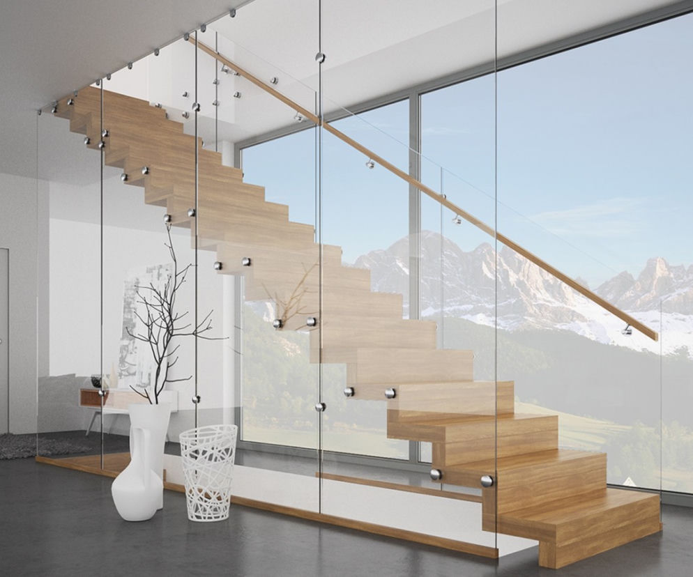

Tralki balustrad robi się zazwyczaj z drewna lub metalu. Podobnie pochwyty. Najoryginalniejsze modele schodów mają zamiast tralek tafle ze szkła hartowanego lub blachy. Możliwe jest również zrobienie pełnych balustrad z drewna. Wyjątkowy wygląd uzyskamy, gdy do ich budowy zostanie użyte drewno klejone lub sklejka, czyli materiały w miarę łatwe do formowania.
Balustrada do schodów wewnętrznych
Autor: Piotr Mastalerz Najoryginalniejsze modele schodów mają zamiast metalowych lub drewnianych tralek tafle ze szkła hartowanego
