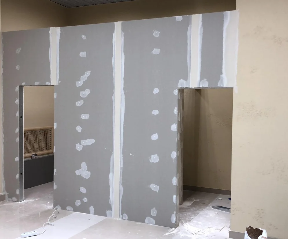

Montaż ścianki działowej z g-k bez błędów. Jak wykonać ściankę działową z płyty gipsowo-kartonowej?
Montaż ścianki działowej z g-k, czyli płyty gipsowo-kartonowej jest naprawdę prosty. Żeby jednak takie lekkie ścianki były stabilne, trzeba je dobrze połączyć z innymi ścianami, stropem i podłogą. Sprawdź, jak wykonać montaż ścianki z gips-kartonu bez błędów.

Wykonanie ścianki działowej z g-k – uwaga na te błędy
  1. Jeśli zaczniemy wznosić ściany z płyt g-k, zanim ostatecznie wyschną tynki, płyty mogą wchłonąć wilgoć i spęcznieć.
  2. Brak dylatacji i połączenia ślizgowego może skutkować pękaniem gładzi i tynku w miejscu łączenia ścian.
  3. Zbyt krótkie lub niewłaściwie dobrane do rodzaju podłoża kołki mogą być przyczyną niestabilności ściany.
  4. Podobny efekt może dać za mała liczba punktów mocujących.
  5. Brak taśmy akustycznej oraz wypełnienia szkieletu spowoduje, że przez ścianę będzie słychać nawet szept.
