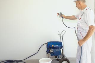

Czy tynk maszynowy można nakładać ręcznie?
Tradycyjnie tynki nakłada się ręcznie kielnią lub pacą. Wprawny i doświadczony tynkarz potrafi wykonać bardzo równą warstwę narzutu, której wyrównanie nie sprawia większych trudności. Tynkowanie ręczne bywa jednak czasochłonne, co w przypadku dużych powierzchni ścian jest problemem.
Kiedyś radzono sobie z tym przez zatrudnianie na dużych obiektach wielu tynkarzy. Dzisiaj w nakładaniu tynku wspomagają człowieka maszyny – agregaty tynkarskie. Tłoczą one zaprawę ze zbiornika rurami do końcówki tynkarskiej, zwanej lancą. Tynkarz prowadzi ją w pewnej odległości od powierzchni ściany, układając równomierne poziome pasy półpłynnej masy.
Operowanie lancą tynkarską to umiejętność, która wymaga praktyki i doświadczenia. To robota dla specjalistów, którzy znają narzędzie i materiał. Tynki maszynowe są bowiem zupełnie inne niż te nakładane ręcznie. Różni je nie tylko konsystencja, ale także skład i sposób przygotowania.
W większości mieszanki zapraw tynkarskich są przeznaczone do tynkowania maszynowego, ale wciąż można spotkać także takie przystosowane tylko do nakładania ręcznego, na przykład specjalne tynki dekoracyjne, których skład, faktura i wygląd wymagają tradycyjnego nałożenia na podłoże.
Czy zwykła zaprawa może być nakładana maszynowo?
Zaprawę przeznaczoną do maszynowego tynkowania można nałożyć także ręcznie. Jednak nigdy nie można zrobić takiej zamiany odwrotnie – tynki przeznaczone do ręcznego nakładania nie nadają się do pompowania i nakładania lancą.
Masa tynkarska przygotowana z mieszanki przeznaczonej do maszynowego nakładania ma półpłynną konsystencję (jest bardziej rozrzedzona), aby mogła być przepompowywana przez agregat i przetłaczana rurami.
Nie oznacza to jednak, że jest bardziej rozwodniona. Jej konsystencja jest bowiem wynikiem dodania substancji uplastyczniających mieszankę spoiwa z kruszywem.
Jak wyrabia się mieszkanki do tynku maszynowego?
Ważny jest także sposób przygotowania zaprawy. Mieszanki do tynkowania maszynowego (także wtedy, gdy będą używane nakładane ręcznie) wyrabia się z wodą wyłącznie przy użyciu wolnoobrotowych mieszadeł. Nie wolno do tego używać betoniarek lub innego typu mieszalników, gdyż utraciłyby swoje właściwości.
Zawierają bowiem specjalne dodatki napowietrzające, wypełniacze czy środki zwiększające urabialność, a ich działanie jest aktywowane tylko przez wolny ruch mieszadła.
Jeśli tynk jest zamawiany w zakładzie, nie trzeba się martwić o jego skład, gdyż jest on dostarczany na plac budowy już w postaci gotowej do nakładania.
W przypadku rozrabiania zaprawy na placu budowy należy ściśle trzymać się zaleceń dla danego wyrobu, między innymi odmierzyć wymaganą ilości wody. Zbyt duża lub zbyt mała spowoduje utratę pożądanych właściwości tynku; rozrzedzony może spływać z górnych powierzchni, a zbyt gęsty zakorkuje agregat, przewody lub lancę.

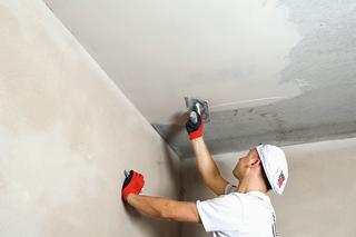

Jak przygotować podłoże pod tynkowanie?
Czynności przygotowawcze mają zasadniczy wpływ na przyczepność tynku i jakość uzyskanej powierzchni. Podłoże musi być suche, stabilne, wolne od kurzu i zabrudzeń, mieć odpowiednią temperaturę (powyżej 5oC) i wilgotność.
Podłoża o dużej chłonności i zróżnicowane pod względem chłonności trzeba zagruntować odpowiednim preparatem. Jego wybór zależy od materiału masy tynkarskiej i rodzaju podłoża. Na podłożu musi wytworzyć się jednolita warstwa czepna o tej samej chłonności wody.
Na styku różnych materiałów oraz w miejscach uszkodzonych, popękanych lub narażonych na uszkodzenia nakłada się siatkę tynkarską. Wzmacnia ona podłoże i zapobiega spękaniom na styku różnych warstw. Siatkę stosuje się także jako zbrojenie tynku pokrywającego bruzdy instalacyjne.
Nakłada się ją wówczas na cienką warstwę zaprawy klejowej i zatapia w niej, a następnie wyrównuje całą powierzchnię. Warto wzmocnić także wypukłe narożniki ścian, zakładając na nie profile z tworzywa sztucznego lub stali nierdzewnej. Wtapia się je w cienką warstwę nałożonej zaprawy klejowej i wyrównuje, usuwając jej nadmiar.
Przed układaniem tynku cementowo-wapiennego większej grubości na zagruntowanym podłożu trzeba zrobić podkład, tak zwaną obrzutkę wykonywaną miotełką (przy ręcznym układaniu) lub szpryc (tynkowanie maszynowe). Ziarno w takim tynku podkładowym jest zwykle większe od jego grubości i tworzy na podłożu szorstką warstwę o lepszej przyczepności.

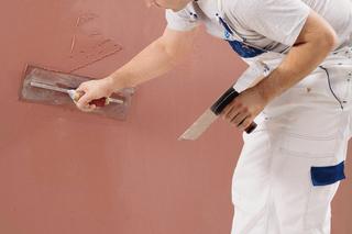

Tynkowanie ścian krok po kroku – jak tynkować ściany?
Proces tynkowania przebiega z niewielkimi różnicami bardzo podobnie dla wszystkich rodzajów tynków. Wapienne, cementowo-wapienne i gliniane mogą niwelować duże niedoskonałości i nierówności tradycyjnych podłoży (cegła, pustaki), dzięki możliwości ich nakładania w grubszych warstwach.
W przypadku tynków cementowo-wapiennych trzeba brać pod uwagę możliwość powstawania pęknięć skurczowych; ryzyko ich wystąpienia jest mniejsze, kiedy warstwa tynku jest cieńsza.
Jeśli nakłada się dwie warstwy, należy zachować między nimi przerwę na związanie i wyschnięcie tej pierwszej. Jednak zanim ona wyschnie, trzeba też dla poprawy przyczepności „przeczesać” ją szpachlą grzebieniową.
Tynki do grubości 20 mm układa się najczęściej w jednej warstwie.
Narzędzia potrzebne podczas prac to:
  • łaty tynkarskie typu H
  • trapezowe pace
  • wałek
  • mieszadło lub agregat tynkarski
Długa łata trapezowa umożliwia równomierne rozprowadzenie nałożonego maszynowo tynku na dużych powierzchniach ścian (trapezowy kształt ułatwia rozprowadzenie i rozcieranie tynku).

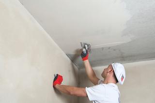

Wygładzanie powierzchni nałożonego tynku robi się w trzech etapach.
1. Zaraz po nałożeniu warstwy tynku należy go zaciągnąć, czyli wstępnie wyrównać łatą tynkarską typu H. Wtedy sprawdza się równość tynku i kontroluje poziomicą piony, poziomy i kąty. Ewentualne nierówności czy ubytki należy uzupełnić, zaciągnąć ponownie i znowu skontrolować równość powierzchni.
2. Drugi etap wygładzania powierzchni następuje, gdy wyprawa zacznie wiązać. W przypadku tynków cementowo-wapiennych, wapiennych, glinianych najczęściej wykonuje się to na drugi dzień. Przy wykonywaniu tynków gipsowych – natychmiast po zaciąganiu.
Przeprowadza się wówczas równanie powierzchni łatą trapezową. To najtrudniejsza z czynności wymagająca dużego doświadczenia i dokładności. Po wykonaniu kontroluje się piony i poziomy oraz kąty.
3. Trzeci (ostateczny) etap to wygładzanie lekko przyschniętego tynku. W przypadku tynków cementowo-wapiennych gładzenie jest określane terminem zacieranie. Tynk trzeba zraszać wodą i przecierać jego powierzchnię pacą. Służą do tego pace poliuretanowe, styropianowe lub gąbkowe.
Przy tynkach gipsowych wygładzanie składa się z trzech etapów:
  • wstępnego wygładzania, czyli piórowania, do którego służy szpachla zwana piórem
  • gąbkowania pacą gąbkową po zroszeniu powierzchni tynku wodą, które ma za zadanie wyciągnięcie na powierzchnię mleczka wapiennego
  • gładzenia ostatecznego, nadającego tynkowi ostateczny wygląd - służą do tego szpachla powierzchniowa lub paca metalowa.
Po wygładzeniu tynk należy pozostawić do całkowitego wyschnięcia.
