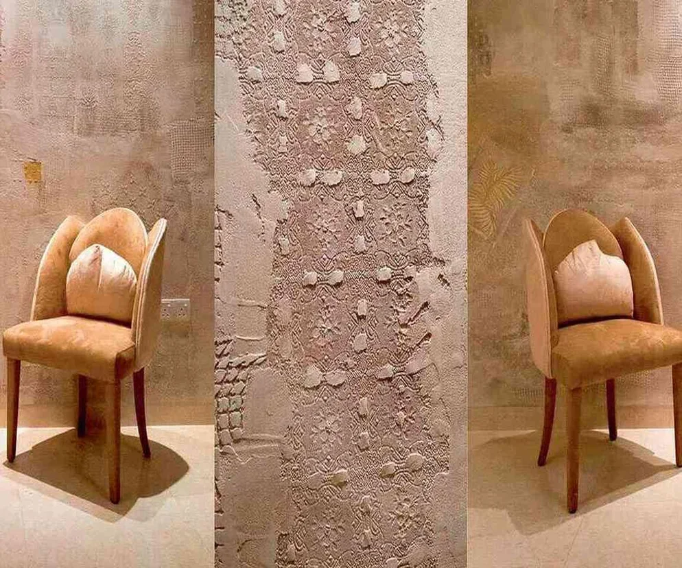

Tynk gliniany
Autor: NOVACOLOR/ Materiały prasowe Gliniana, gruba powłoka bywa stosowana do uzyskania efektu starego, miejscami wykruszonego tynku odsłaniającego to, co było pod nim ukryte
