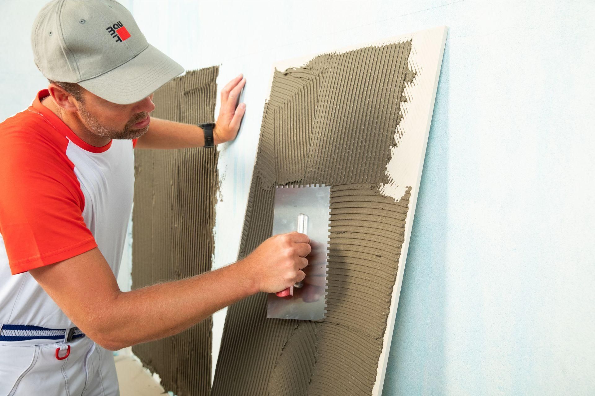

Żeby okładzina wyglądała dobrze i trzymała latami, nie wystarczy precyzyjne cięcie i równa fuga. Kluczowe są: przygotowanie ściany oraz dobór materiałów. Zagruntowana, wyrównana powierzchnia i klej dopasowany do formatu ograniczają ryzyko spływania płytek i powstawania pustek. Poniżej wyjaśniamy, jak ułożyć prace krok po kroku.

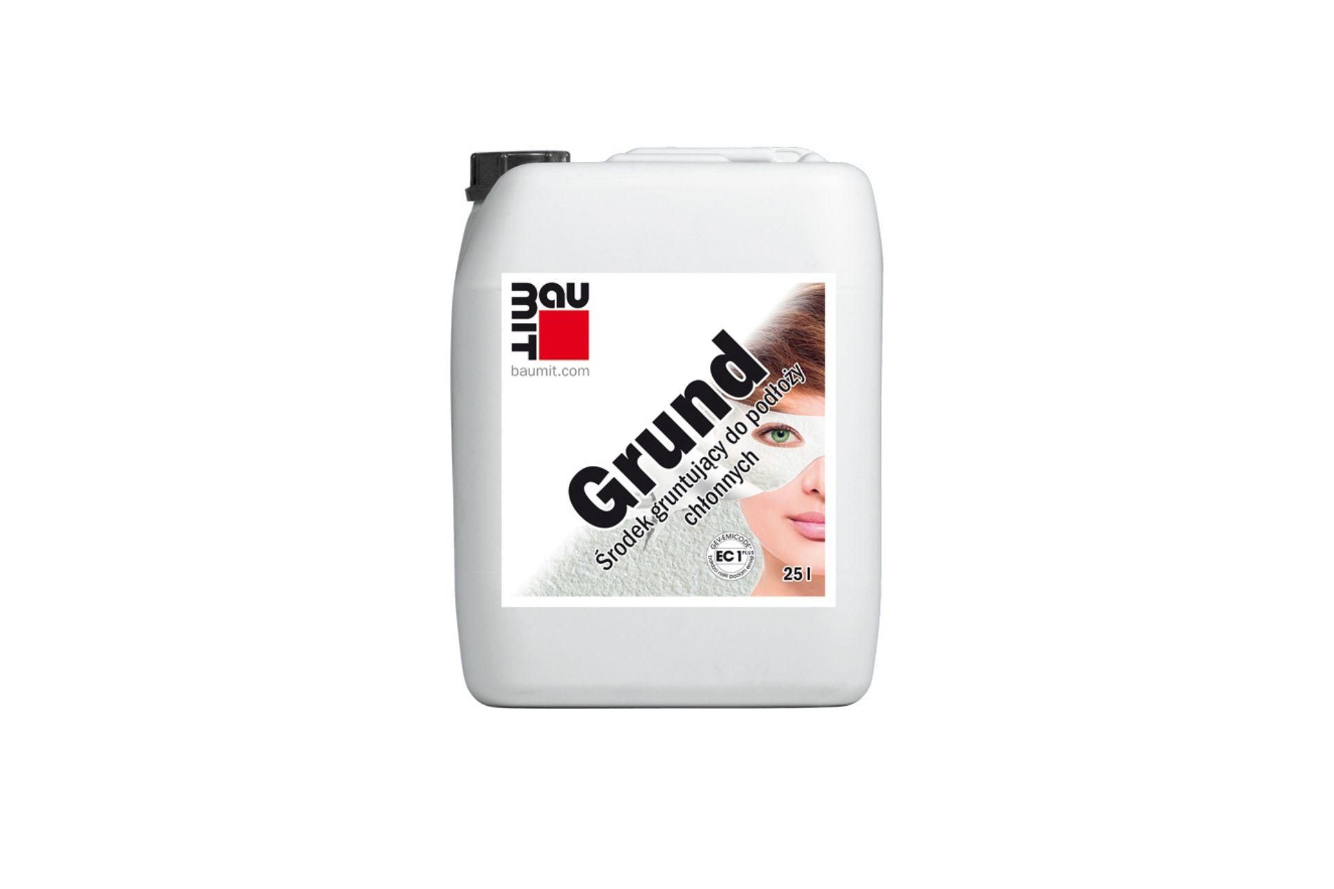

Gruntowanie: stabilizacja chłonności i wzmocnienie podłoża
Grunt to pierwszy sprzymierzeniec przyczepności. Na podłożach chłonnych, takich jak tradycyjne tynki cementowo-wapienne czy beton komórkowy, dobrze sprawdza się preparat głęboko penetrujący Baumit Grund. Wyrównuje on chłonność, wiąże pył i stabilizuje powierzchnię, co przekłada się na równomierne „ciągnięcie” kleju oraz ogranicza zbyt szybkie oddawanie wody z zaprawy. Grunt zawsze dobieramy do rodzaju podłoża, a czas schnięcia i warunki aplikacji trzymamy zgodnie z kartą techniczną.

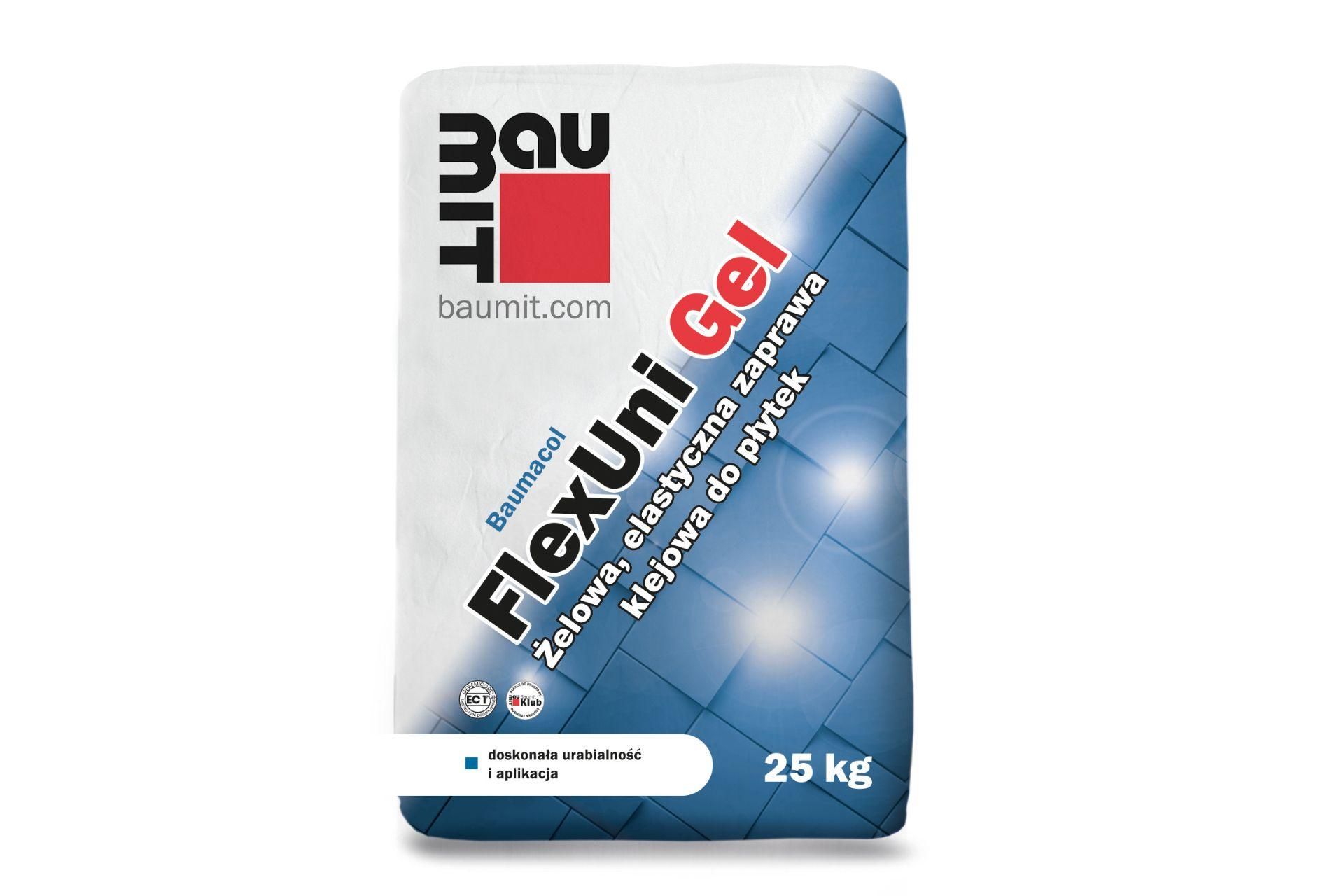

Dobór kleju: właściwości T i E w praktyce
Na ścianach kluczowe są dwa parametry kleju: tiksotropowość (oznaczenie T) oraz wydłużony czas otwarty (oznaczenie E). T oznacza brak spływu na pionie — płytka po dociśnięciu zostaje w miejscu, co daje spokojną, równą pracę nawet mniej doświadczonym wykonawcom. E zapewnia zapas czasu na korektę ustawienia i precyzyjne trasowanie wzoru, co jest istotne przy łączeniu formatów, dekorów i listew. W kontekście przyczepności szukamy klasy co najmniej C2, która gwarantuje podwyższone parametry wiązania zgodne z normą dla zapraw klejących do płytek.

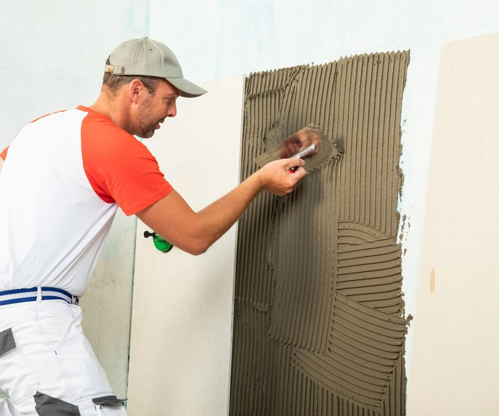

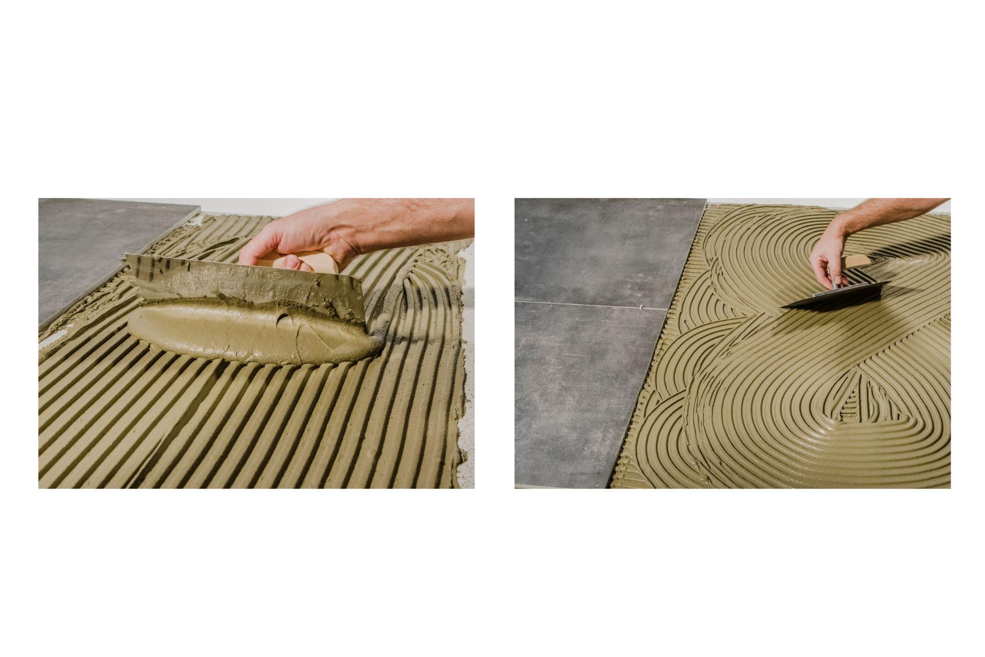

Płytki średnie i wielkoformatowe: jednorodne podparcie bez pustek
Wraz ze wzrostem formatu rosną wymagania względem kleju i techniki. Klej żelowy Baumit FlexUni Gel ma kremową konsystencję, równomiernie rozprowadza się pod płytką i pomaga ograniczyć ryzyko pustek powietrznych, które są częstą przyczyną odspajania i pękania okładziny. Przy większych formatach warto stosować metodę kombinowaną — klej na ścianę dobranym grzebieniem oraz cienka warstwa na spodzie płytki — co zapewnia pełniejsze podparcie i lepsze „zassanie”. Wyrównane, zagruntowane podłoże w zestawie z elastycznym klejem o właściwościach T oraz E, takim jak Baumit FlexUni Gel, daje kontrolę nad linią fug i stabilnością całego układu.
