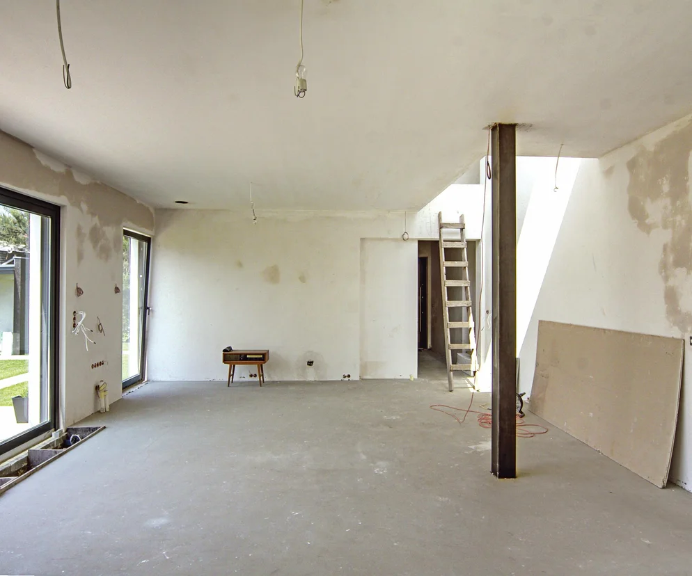

Gips wiąże najszybciej ze wszystkich spoiw, dlatego zdecydowana większość tynków gipsowych to tynki maszynowe. Ze względu na szybki czas wiązania materiał musi być nałożony w jednym ciągu roboczym i w odpowiednim czasie (zależnym od podłoża i temperatury) rozprowadzony i zatarty. Przeciętnie są to jedna-dwie godziny. Jeśli przed upływem czasu wiązania tynk nie zostanie całkowicie zatarty, skończy się to pracochłonnym struganiem lub skuwaniem materiału.
Z gładzeniem i szlifowaniem tynków gipsowych nie powinno się przesadzać. Istnieje zasadnicza różnica między tynkiem równym a gładkim. Każdy tynk powinien być równy na całej powierzchni, z zachowaniem wymiarów i kątów. Gładki jak szkło tynk nie zawsze jest równy. Podczas szlifowania często dochodzi do lokalnego wybrania materiału, co sprzyja powstaniu nierówności. Przy szklistych, gładkich powierzchniach trudno uzyskać wymaganą przyczepność kolejnych warstw, na przykład malarskich czy szpachli. Często konieczne jest zmatowienie powierzchni grubszym papierem ściernym lub stosowanie gruntów. Tynki gipsowe ręczne zawierają dodatki spowalniające wiązanie, co umożliwia ich obróbkę. Polecane są jedynie do niewielkich powierzchni.
Tynki gipsowe można stosować na większości materiałów murowych po naniesieniu odpowiednich gruntów zwiększających przyczepność do podłoża. Poleca się je głównie do pomieszczeń suchych. W pomieszczeniach wilgotnych wymagają dodatkowego zabezpieczenia przeciwwilgociowego (na przykład foliami w płynie) miejsc narażonych na bezpośredni kontakt z wodą.
