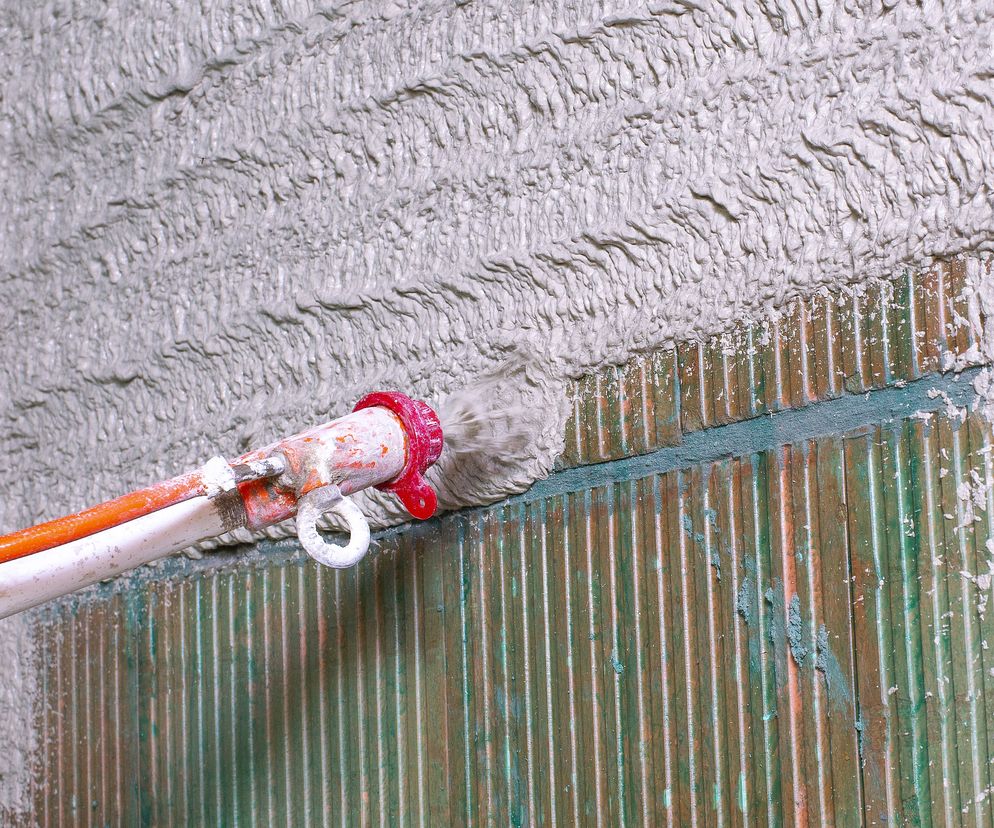

Stoję przed wyborem tynku. Od początku byłam nastawiona na tradycyjny tynk cementowo-wapienny, ale powoli zmieniam zdanie. Jakie macie argumenty za wyborem tynku gipsowego, a jakie za wyborem tynku cementowo-wapiennego? - pytają nasi Czytelnicy. Podpowiadają członkowie społeczności facebookowej grupy „Gdybym budował drugi raz – mądry Polak przed budową” oraz nasz ekspert.

Pani Anita napisała na grupie Muratora: proszę o opinię, jaki tynk wewnętrzny jest lepszy: cementowo-wapienny czy gipsowy? I dlaczego?

Stosując tynk gipsowy szybko uzyskasz białą, gładką powierzchnię ściany wewnętrznej, gotową do malowania, niestety niezbyt odporną na uszkodzenia. Tynk tradycyjny cementowo-wapienny jest znacznie trwalszy, ale po ułożeniu takiego tynku ściana ma chropowatą fakturę. Jeśli taka się komuś nie podoba, musi ją wygładzić, co jest pracochłonne.
W składzie tynków cementowo-wapiennych jest cement, wapno i piasek, przez co nawet po dokładnym wygładzeniu takie tynki pozostają szorstkie. Tynki te są paroprzepuszczalne, więc nie hamują przenikania pary wodnej przez mury. Odznaczają się także dużą odpornością na uszkodzenia mechaniczne. Mogą mieć domieszki hydrofobizujące (powstrzymujące wchłanianie wody). Można kupić je również z domieszką białego cementu. Dzięki jaśniejszej barwie pozwalają później na nałożenie mniejszej ilości białej lub jasnej farby niż przy zastosowaniu tynków szarych.
Tynk gipsowy jest uznawany za produkt zdrowy i ekologiczny, który tworzy mikroklimat przyjazny organizmowi ludzkiemu, bo pochłania i przechowuje nadmiar wilgoci, a oddaje go, gdy w pomieszczeniu robi się zbyt sucho. Tynki gipsowe pozwalają uzyskać gładką powierzchnię ścian i sufitów bez potrzeby dodatkowego stosowania gładzi. Pokryte nimi powierzchnie wykańcza się bezpośrednio farbą lub tapetą.
Tynki gipsowe mają mniejszą wytrzymałość mechaniczną od cementowo-wapiennych. Nie są też odporne na wodę i stałe zawilgocenie. Gdy poziom wilgotności powietrza przekracza 80%, gips zaczyna tracić swoją wytrzymałość. Tynk gipsowy powoduje również, że niezabezpieczona antykorozyjnie stal w zetknięciu z nim zaczyna rdzewieć.
Tynki gipsowe są „cieplejsze” od tynków cementowo-wapiennych. Ich współczynnik przewodzenia ciepła λ dochodzi do 0,28 W/(m·K), a cementowo-wapiennych do 0,45 W/(m·K).
Zużycie tynku cementowo-wapiennego wynosi 11-14 kg/m2/cm, tynku gipsowego: 12-17 kg/m2/cm.
Gdzie stosować tynk gipsowy?
W pomieszczeniach, w których wilgotność względna powietrza nie będzie przekraczała 70% przez długi czas. Tynk gipsowy chłonie wilgoć, ale też szybko ją oddaje, gdy powietrze staje się bardziej suche. Tynków gipsowych lepij nie stosować w miejscach, gdzie będą nieustannie narażone na uszkodzenia mechaniczne – w garażach czy warsztatach.
Gdzie stosować tynk cementowo-wapienny?
W każdym pomieszczeniu, także tam, gdzie występuje ryzyko uszkodzenia mechanicznego. Tynk cementowo-wapienny jest niezastąpiony w przypadku wyrównywania dużych krzywizn powierzchni murowanych. Stanowi też świetne podłoże pod wszelkie okładziny (na przykład płytki).
