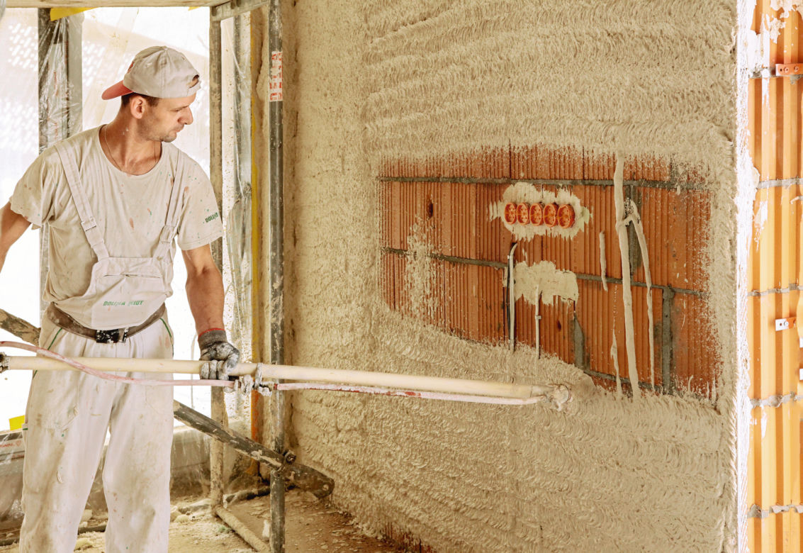

Dobrze położony tynk przetrwa pokolenia. Nie trzeba z nim nic robić przez wiele lat, a jeśli zostanie uszkodzony, naprawić powszechnie dostępnymi środkami

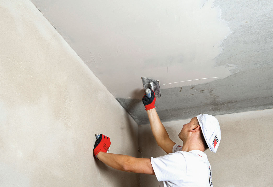

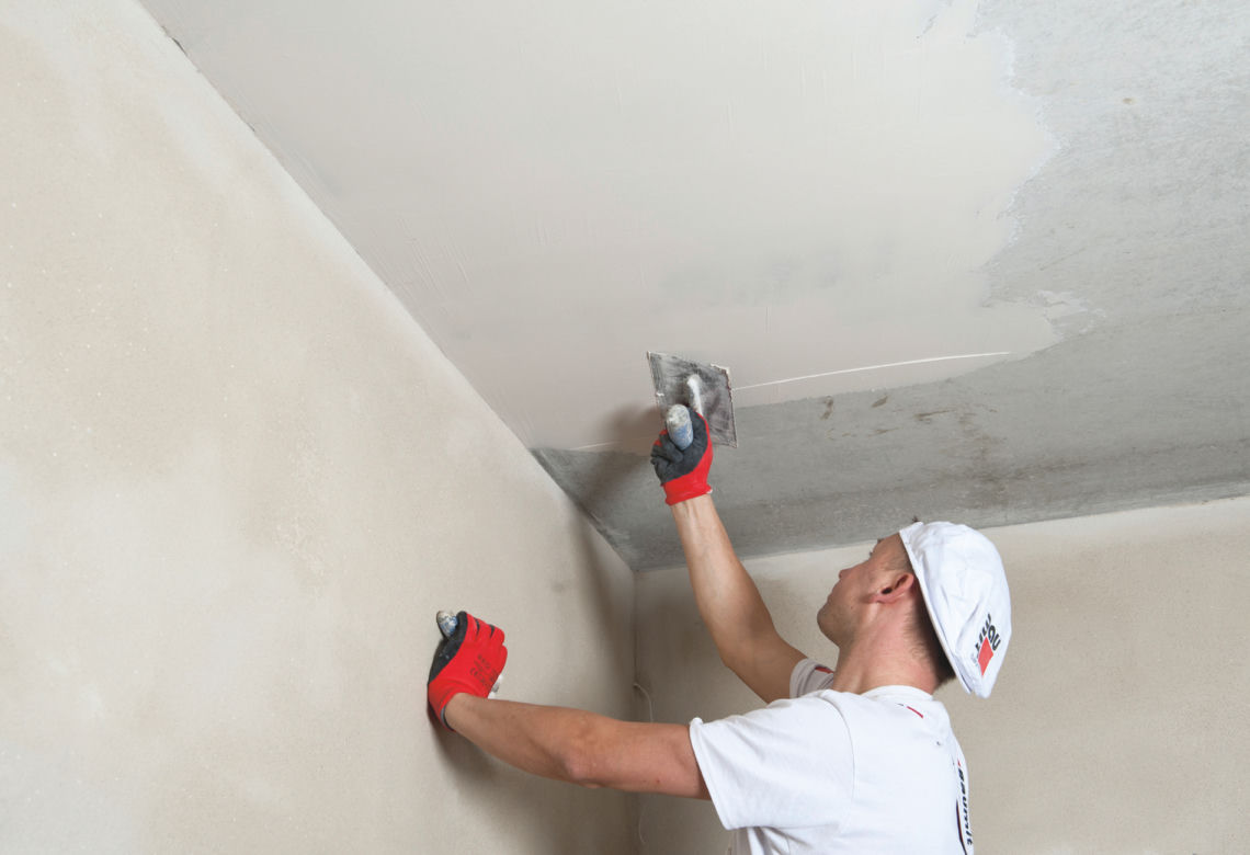

Gładź nie jest konieczna, ale wiele osób decyduje się wykończyć nią ściany otynkowane wcześniej tynkiem o stosunkowo chropowatej fakturze albo wykorzystać ją zamiast tynku na gładkich powierzchniach, na przykład stropów monolitycznych
Autor: Baumit/ Materiały prasowe

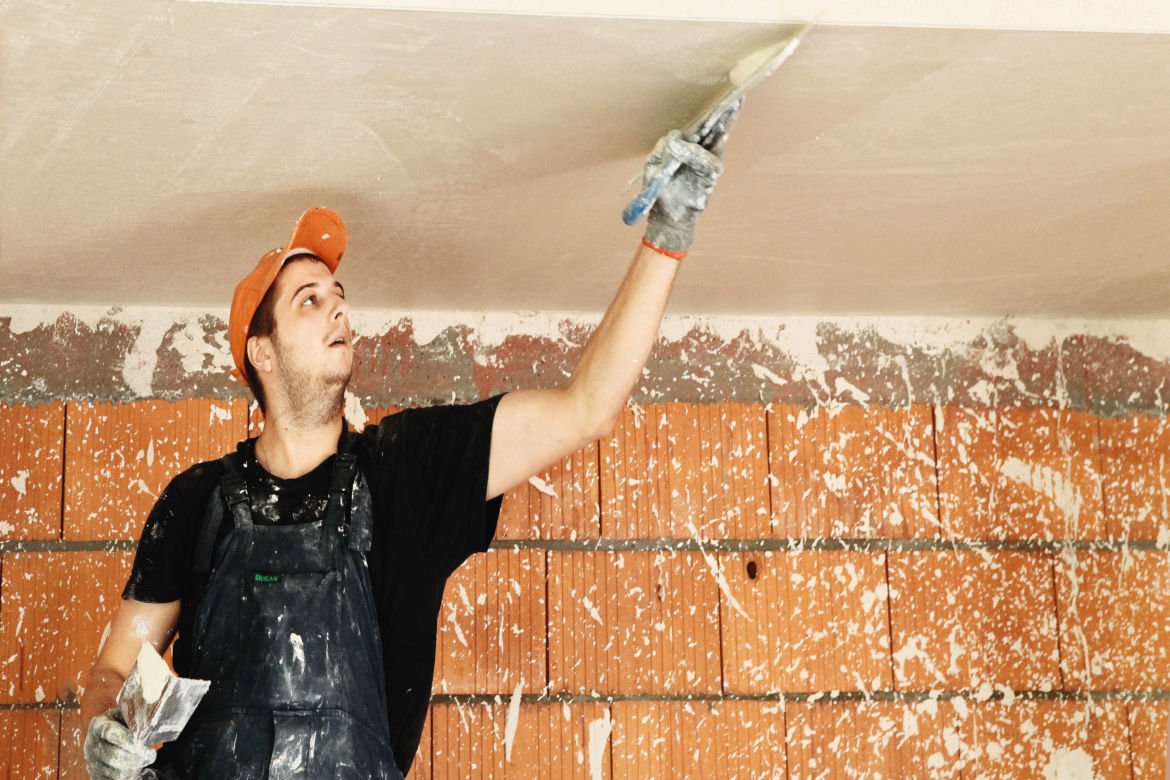

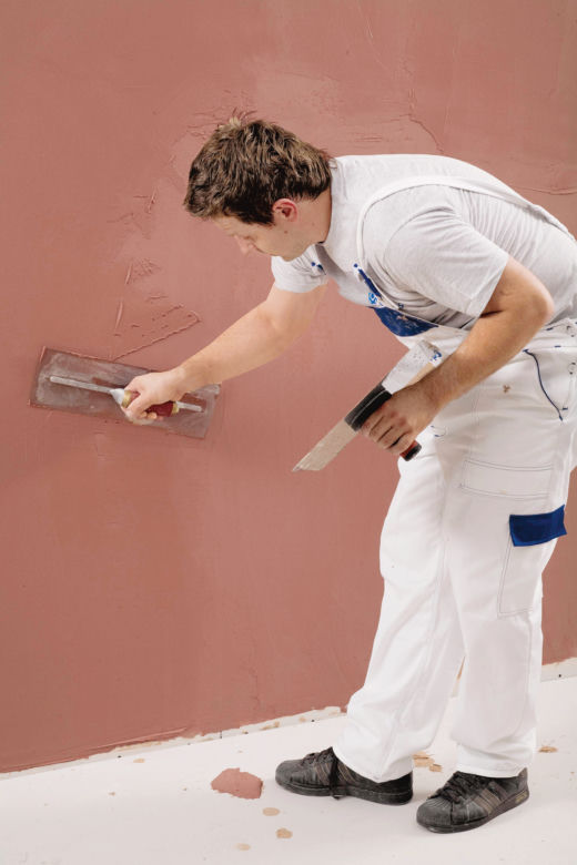

Gładzie barwione w masie zastąpią farbę, ale muszą być bardzo dokładnie wyrównane, bo szlifowanie psuje efekt
Autor: Rigips/ Materiały prasowe

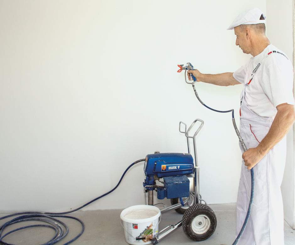

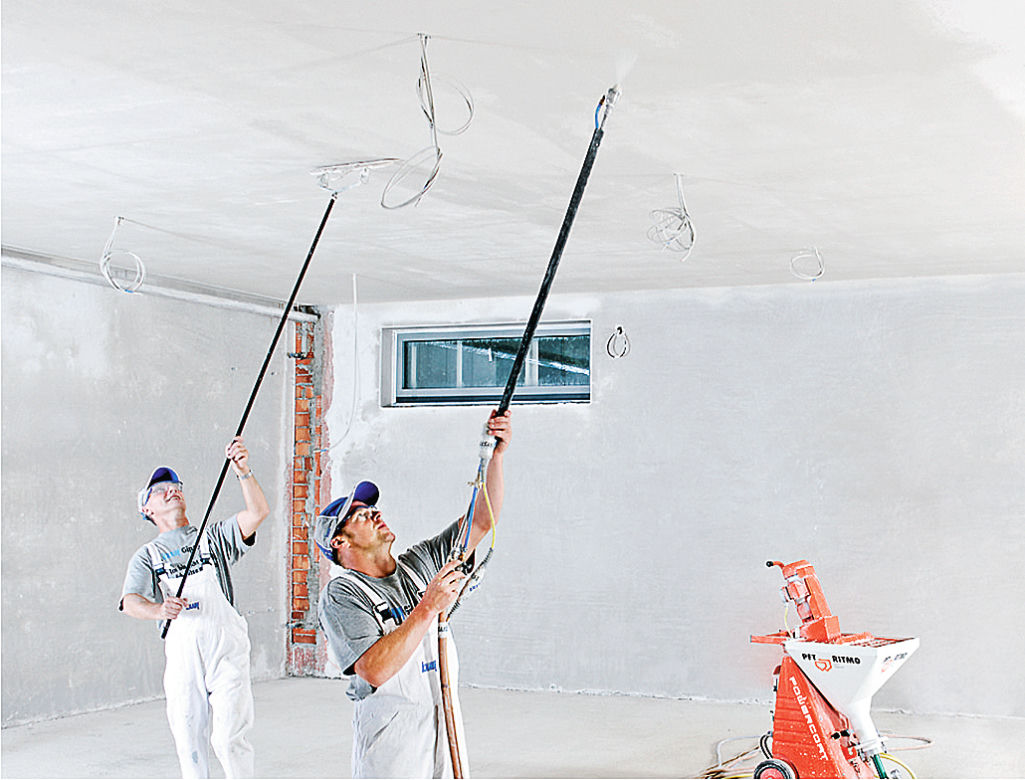

Na dużej powierzchni ścian i sufitów gładź, podobnie jak tynk, najlepiej nakładać agregatem

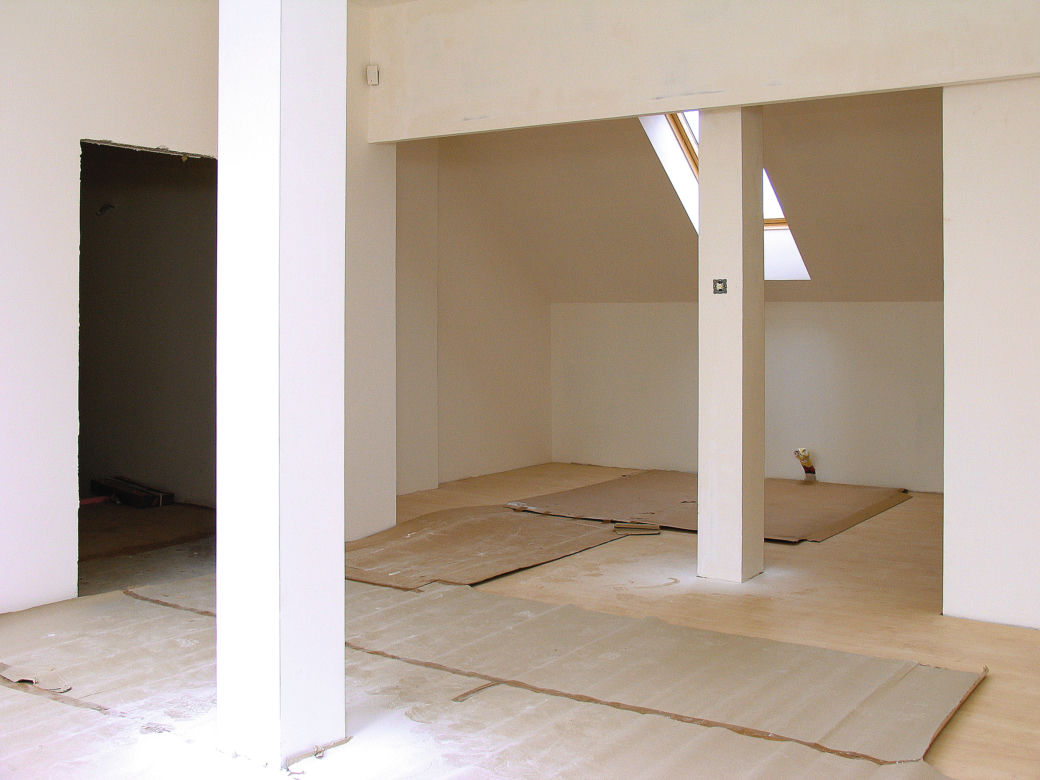

Na poddaszach z elementami wykończonymi płytami gipsowo-kartonowymi i innymi materiałami najlepiej do ujednolicenia i wyrównania powierzchni nadają się gładzie gipsowe nałożone cienką warstwą na wszystkie powierzchnie

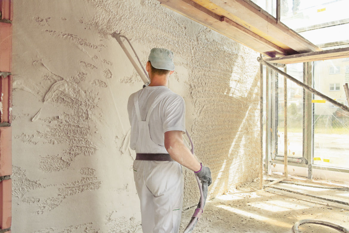

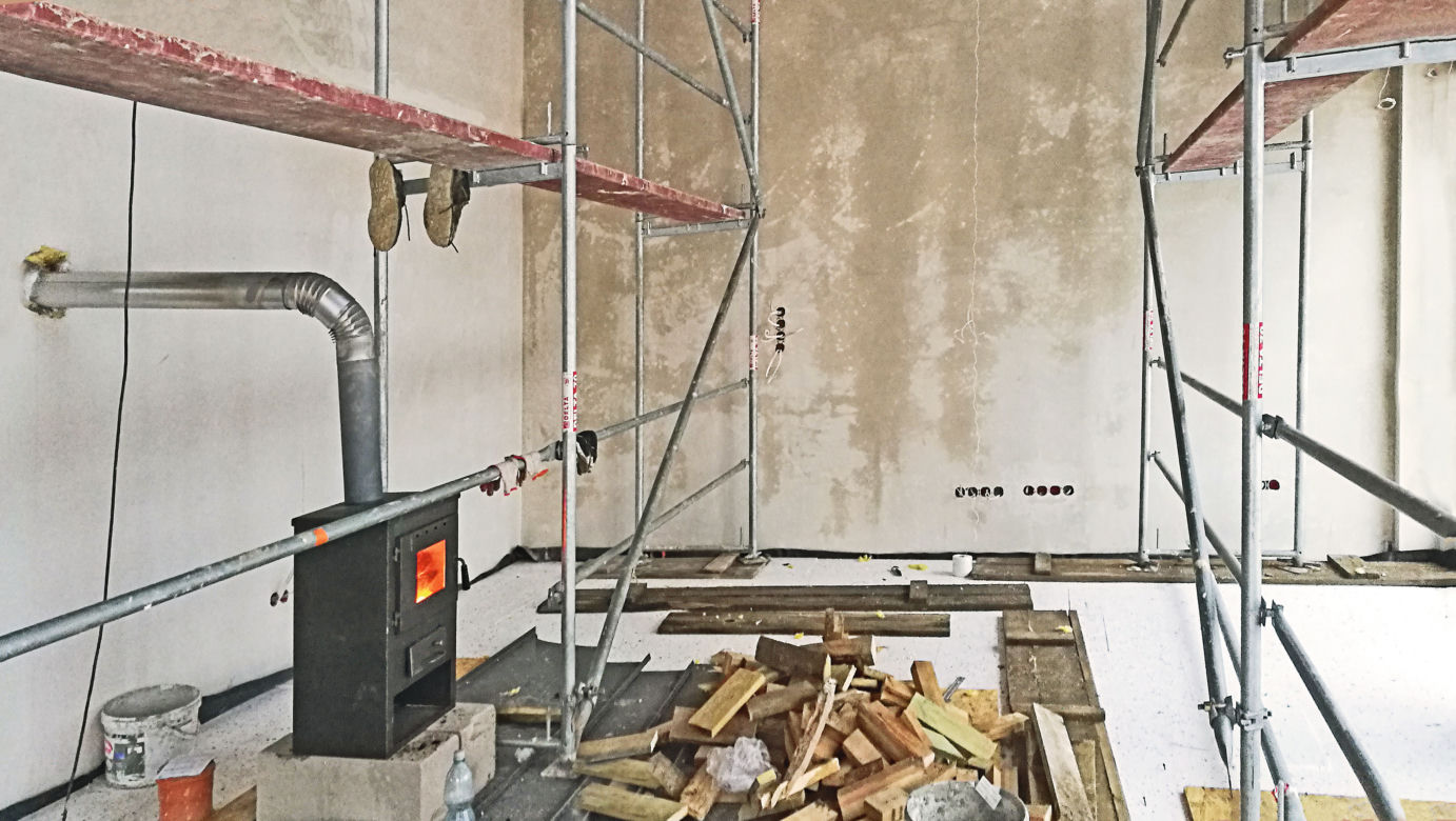

Podczas wysychania tynku trzeba zachować odpowiednią temperaturę i odprowadzać wilgoć. Nie wolno jednak nadmiernie nagrzewać lub wietrzyć pomieszczenia. Zimą w budynku bez ogrzewania egzamin zdadzą piec wolno stojący lub nagrzewnica
Autor: Tomasz Rybarczyk

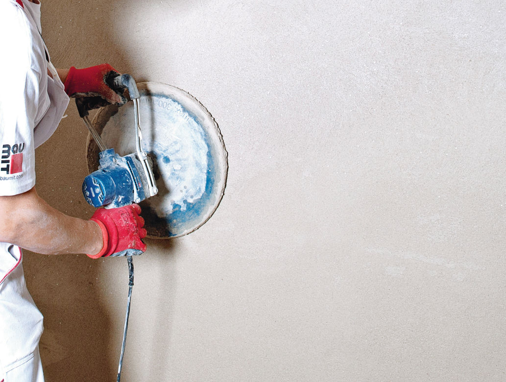

Końcowe zacieranie tynku można sobie ułatwić dzięki użyciu mechanicznej zacieraczki z tarczą z gąbki lub innego miękkiego materiału

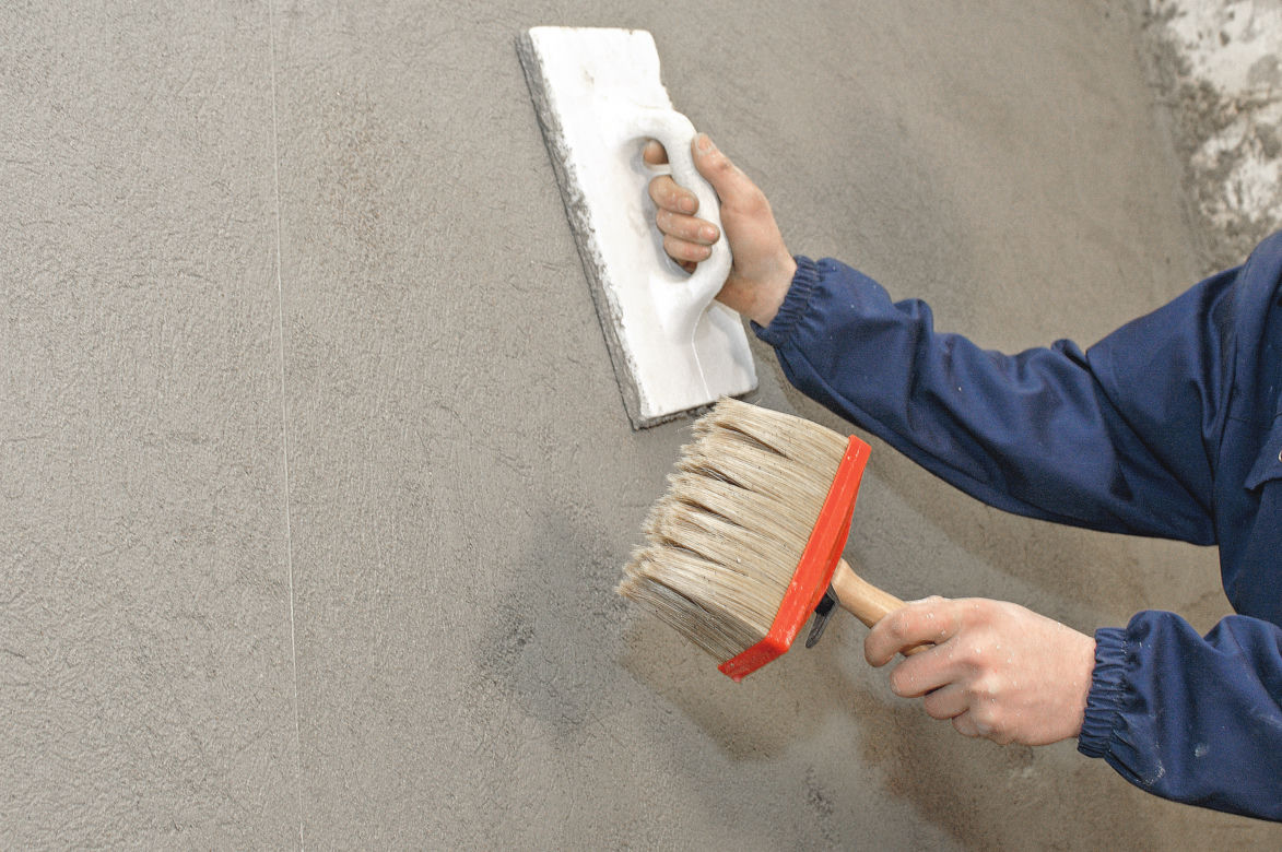

Tynki cementowe zaciera się i wygładza najczęściej pacą ze styropianu, po skropieniu wyrównywanej powierzchni wodą

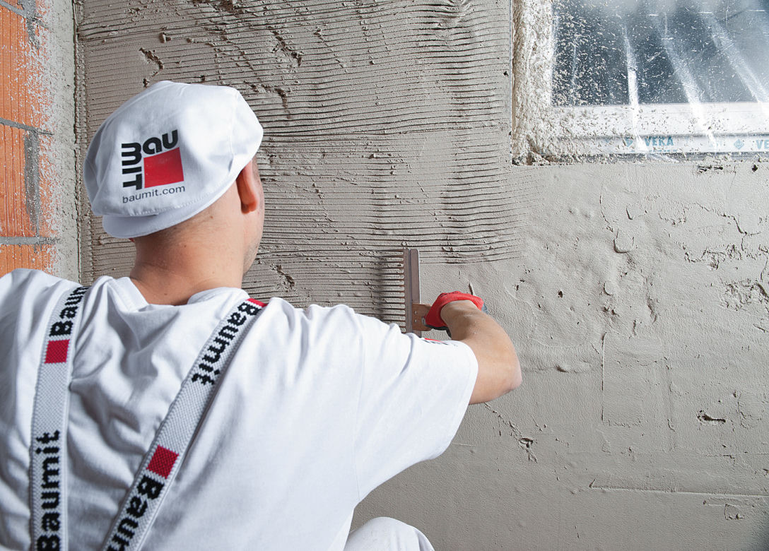

W przypadku tynku wapiennego układanego w dwóch warstwach po wyrównaniu wstępnym pierwszej z nich trzeba ją przeczesać, aby poprawić przyczepność warstwy drugie

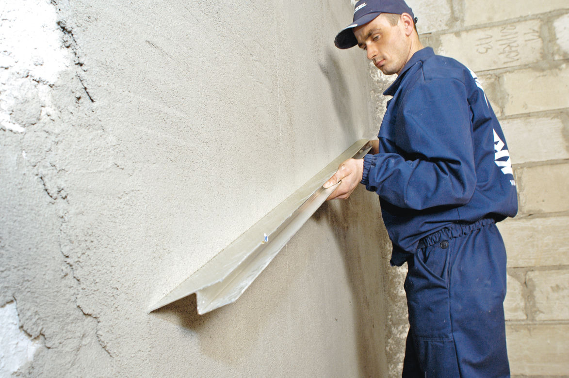

Do wstępnego wyrównania tynku nałożonego na powierzchnię muru lub stropu służą długie łaty typu H

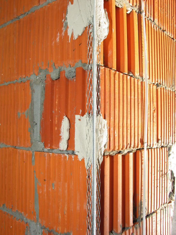

Równa krawędź
Narożniki wykończone profilami ułatwiają wykonanie równej linii styku dwóch otynkowanych płaszczyzn

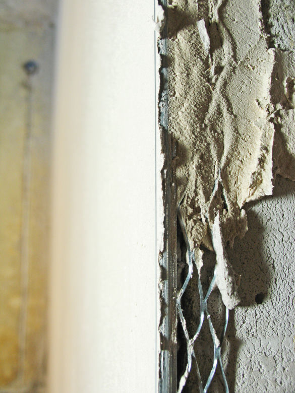

Wzmocnienie narożnika
Profil ze stali nierdzewnej wzmacnia narożnik i chroni tynk przed uszkodzeniami mechanicznymi

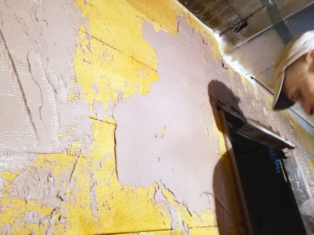

Wzmocnienie powierzchni Siatka z włókna szklanego zapewnia przyczepność i wzmacnia tynk w miejscach narażonych na uszkodzenia

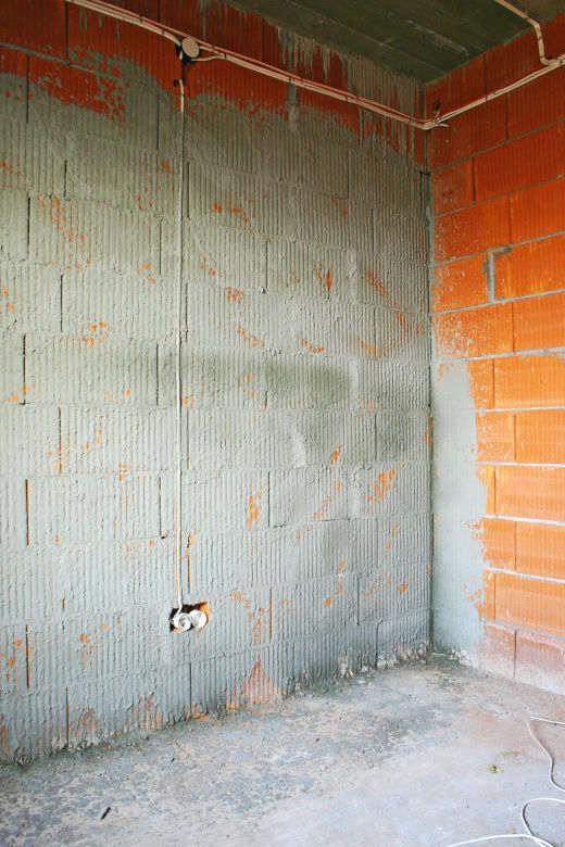

Dla lepszej przyczepności ciężkich tynków ze spoiwem cementowym na zagruntowaną powierzchnię nakłada się cienką warstwę podkładu (obrzutkę) o ziarnie grubszym od jego grubości, co zwiększa szorstkość
Autor: Andrzej Szandomirski

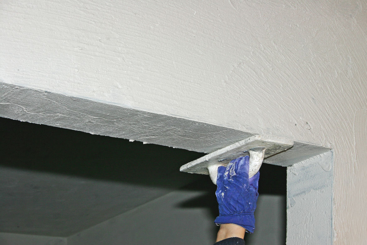

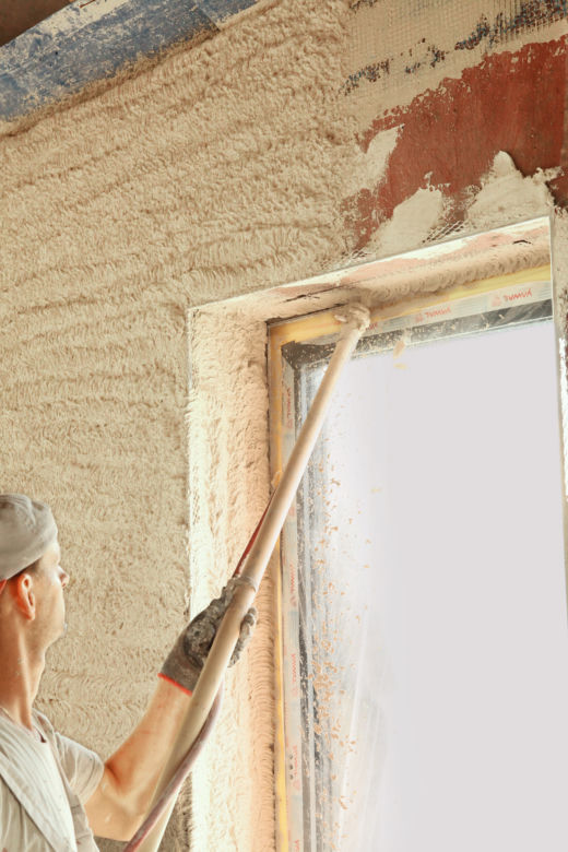

Także w ościeżach tynk można nałożyć mechanicznie. Ale do obróbki małej powierzchni używa się narzędzi o mniejszych wymiarach

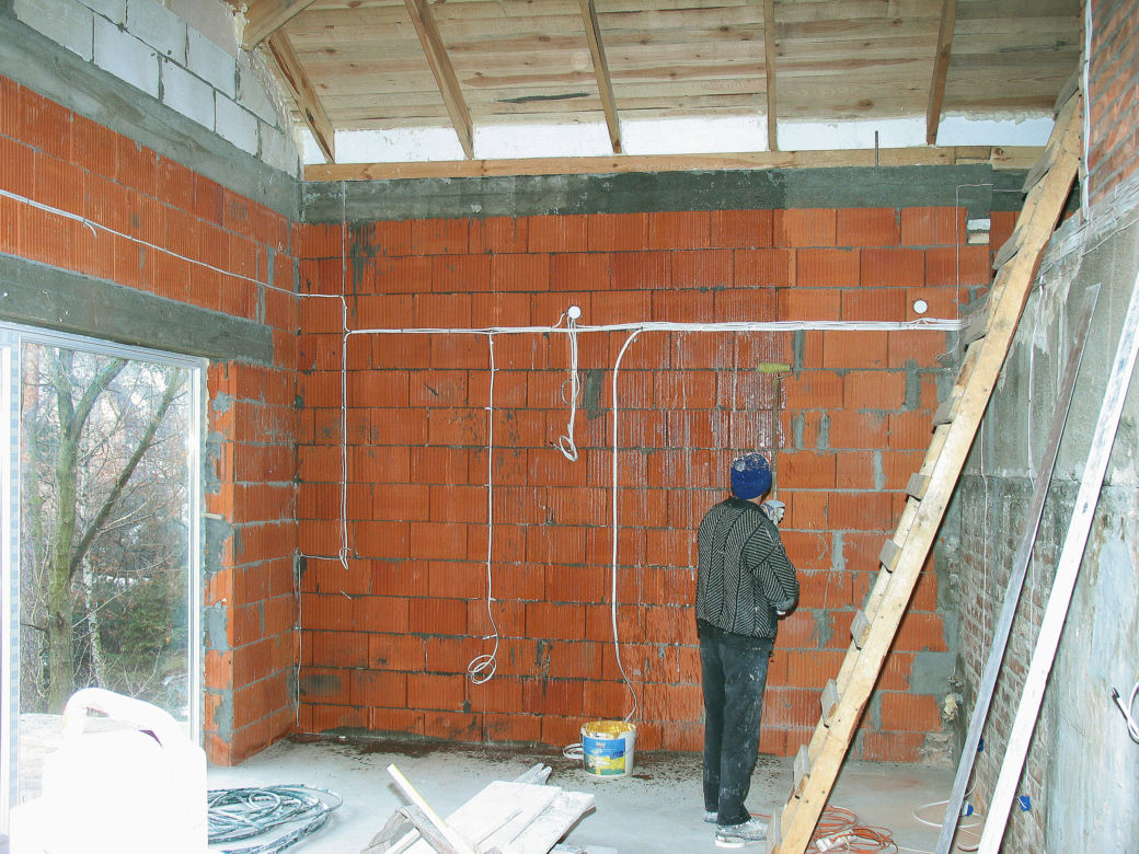

Instalację elektryczną poprowadzoną na murach trzeba pokryć wyprawą tynkarską grubości 15-20 mm

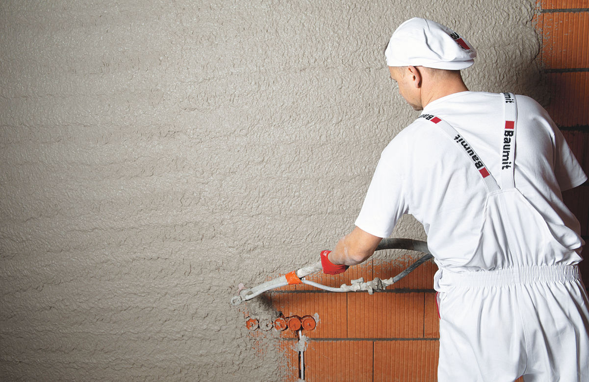

Lekki tynk nakładany maszynowo w cienkiej warstwie wymaga poprowadzenia i montażu wszystkich elementów instalacji elektrycznej w bruzdach

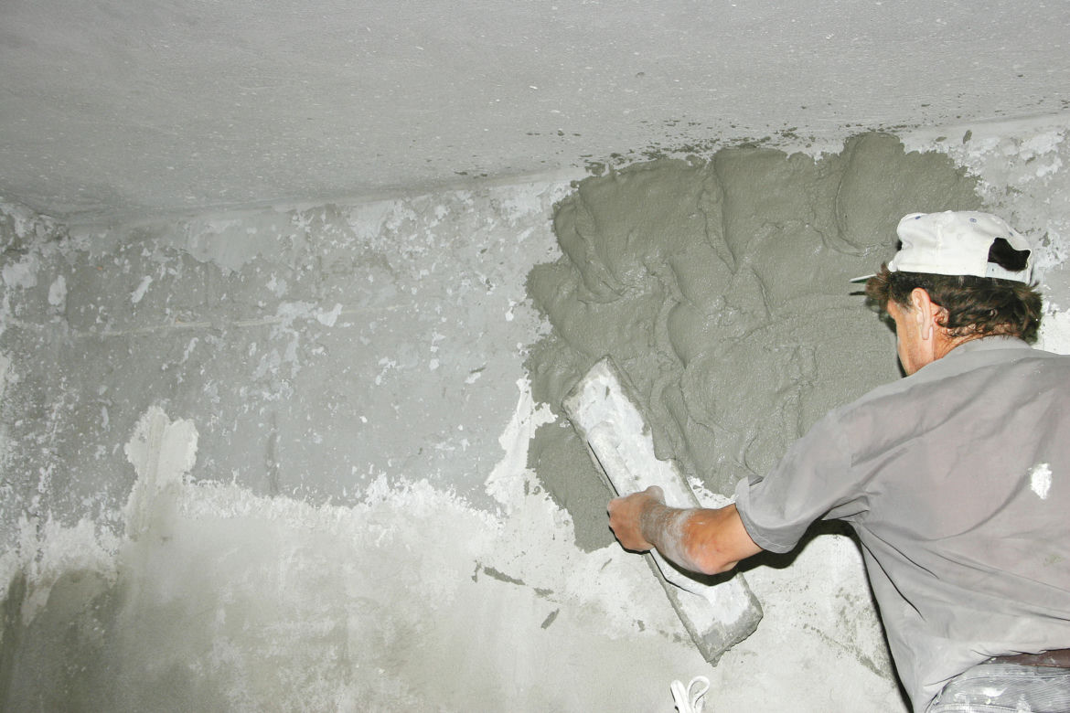

Prace trwają wtedy dłużej, bo prowadzi się je kolejno na mniejszych fragmentach muru, narzucając zaprawę i wstępnie ją wyrównując

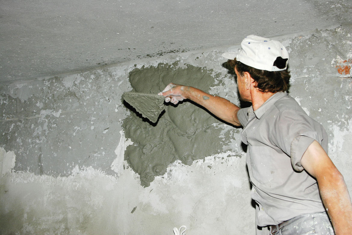

Ręczne nakładanie tynku wymaga dużej wprawy a także wysiłku, gdyż każdą porcję zaprawy trzeba narzucić na mur z odpowiednią siłą, aby dobrze do niego przylgnęła

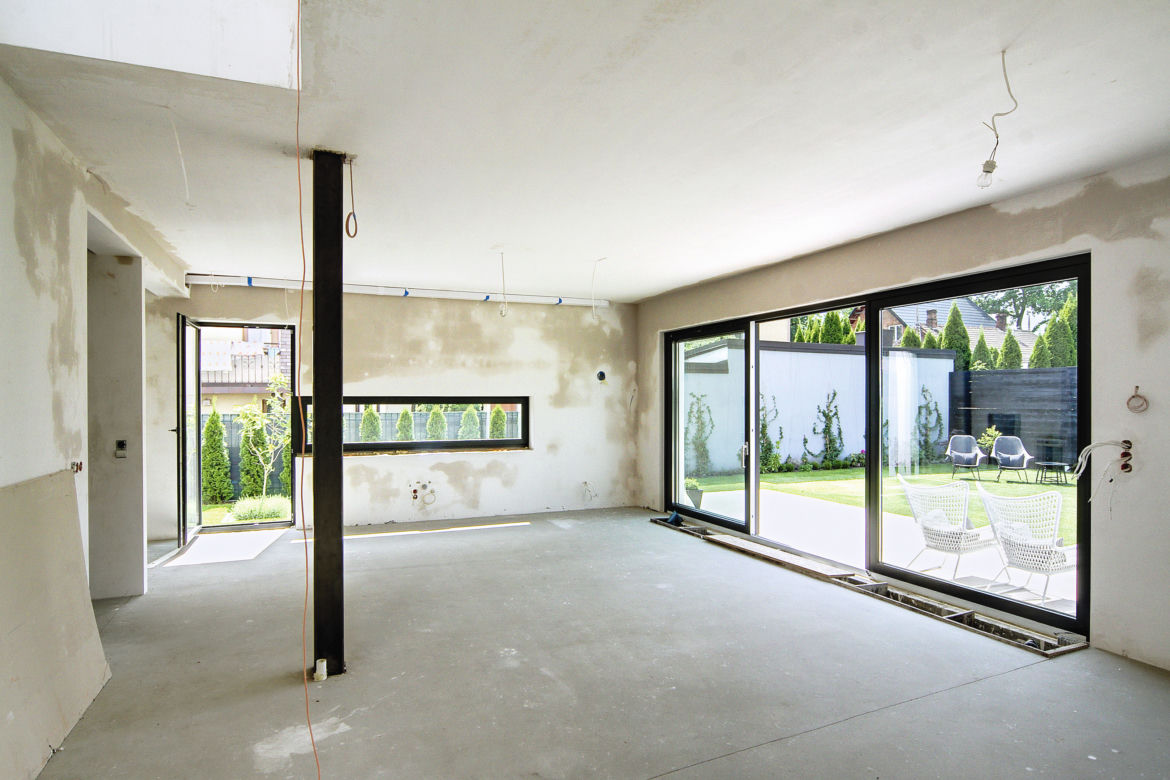

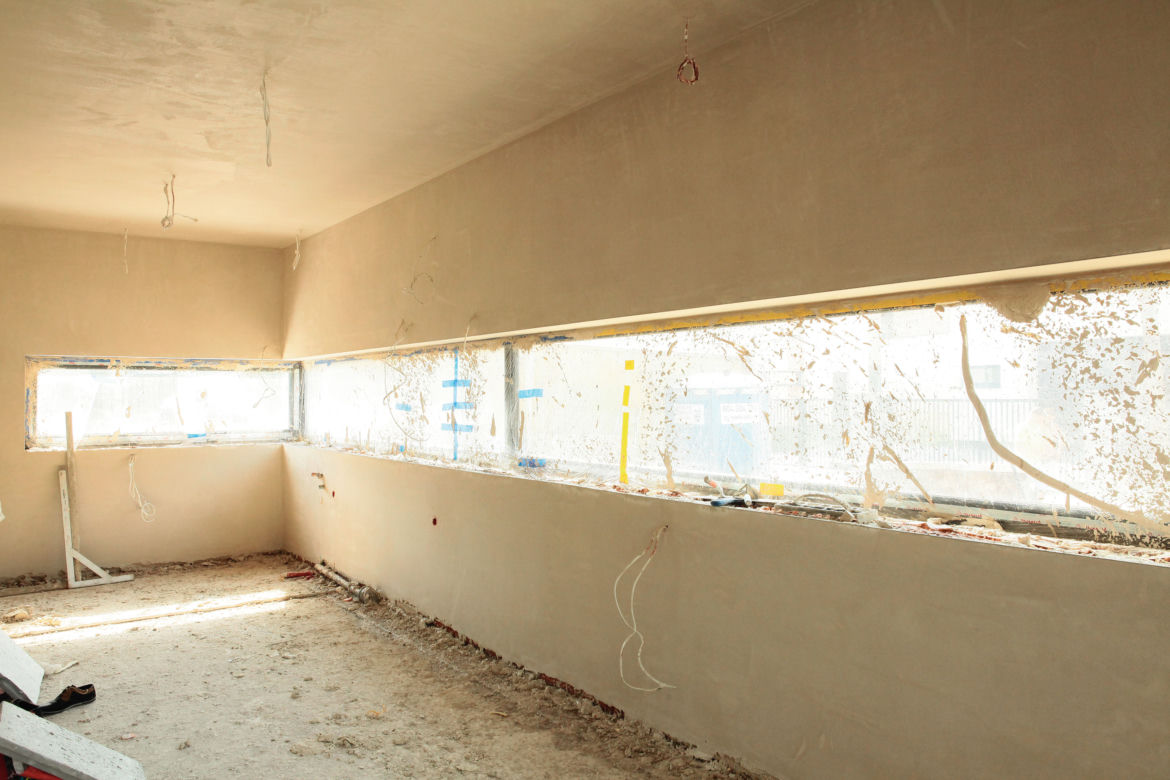

Lekkie tynki gipsowe pozwalają uzyskać idealnie gładką powierzchnię ścian, a dodatkowo zapewniają dobry mikroklimat. Nie można ich jednak pokrywać ceramiką czy kamieniem. W miejscach na okładziny pozostawia się nieotynkowane ściany

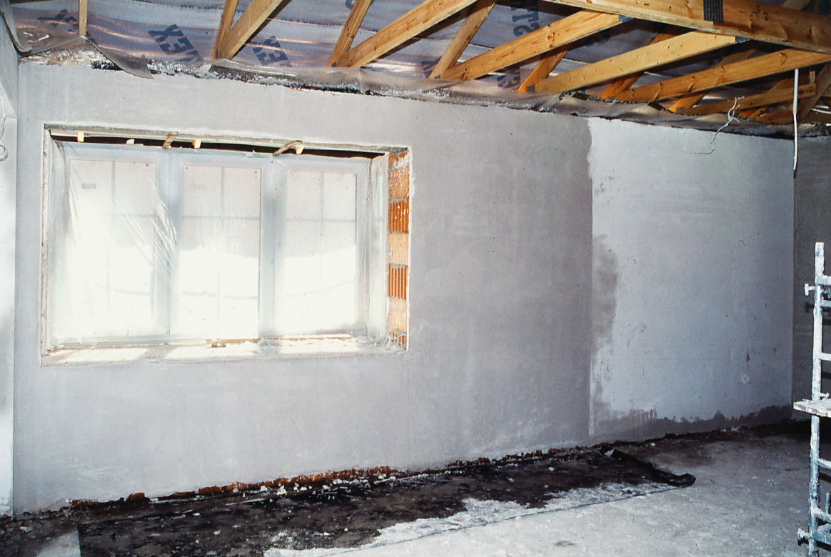

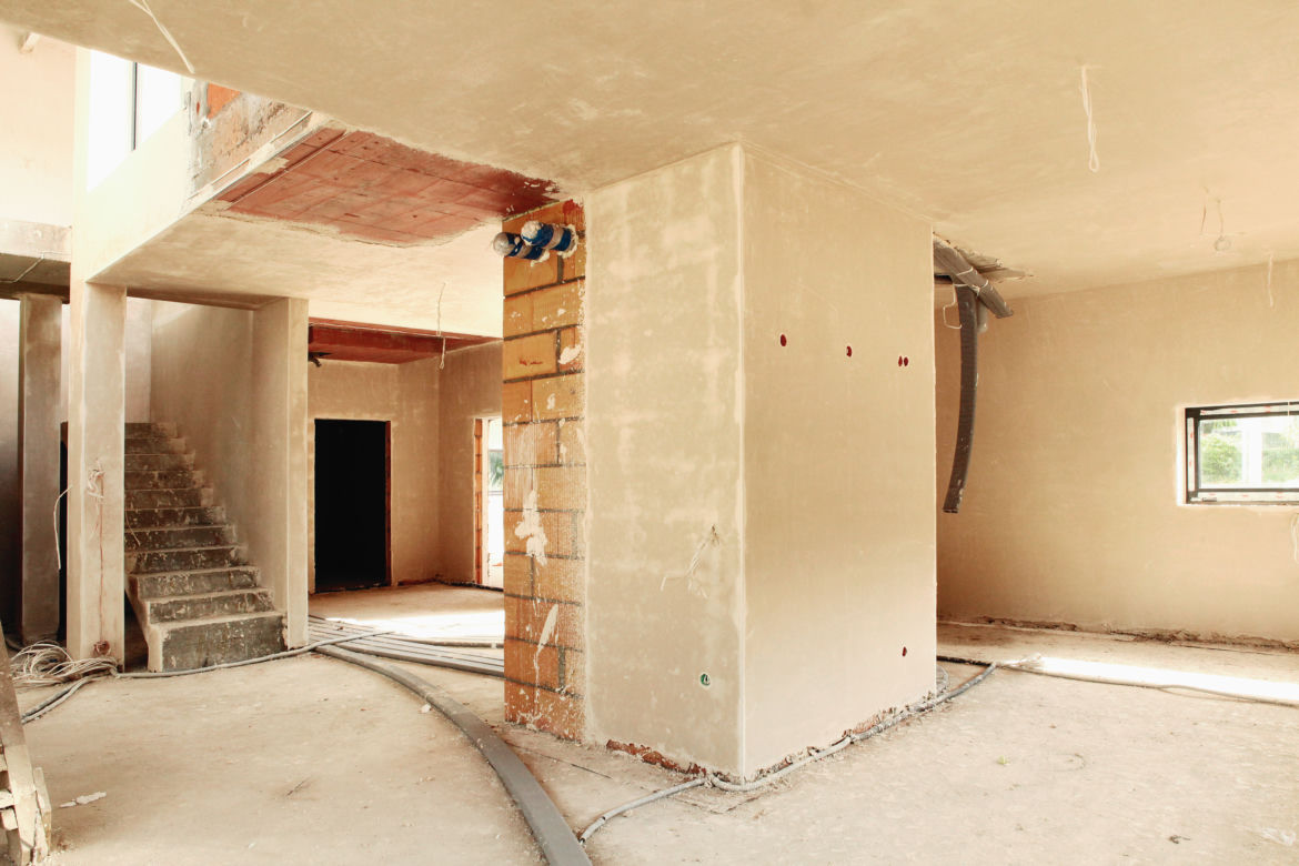

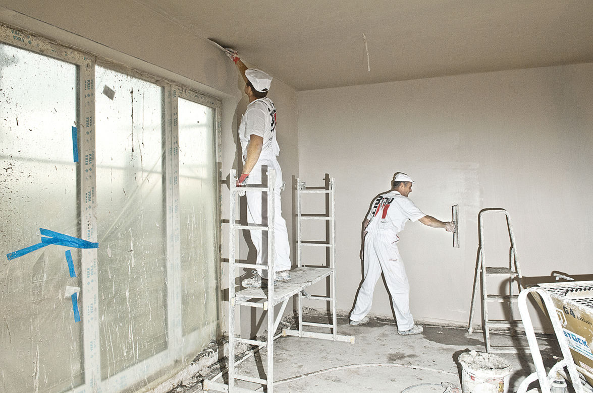

Tynkowanie to brudne i mokre prace. Trzeba zabezpieczyć folią okna, drzwi i inne elementy. Tynk nakłada się także przed wykonaniem ocieplenia dachu i suchej zabudowy poddasza, aby nie wprowadzać niepotrzebnie wilgoci w materiały o wysokiej chłonności
Autor: Mariusz Bykowski

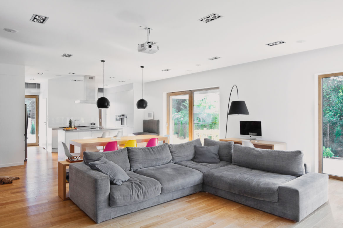

Równy, biały tynk to ozdoba każdego wnętrza. Podkreśla przestrzeń, a dodatkowo rozświetla nowoczesne wnętrze. W zależności od wyboru spoiwa można go później pokryć powłoką malarską, tapetą czy okładziną podczas zmiany wystroju
