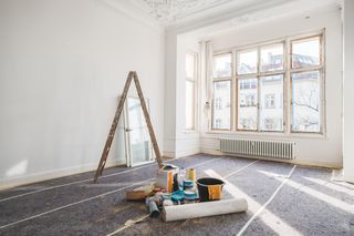

Przygotowanie do nakładania gładzi
W nowym domu niewiele masz do zabezpieczania, gdyż brak jeszcze posadzek, drzwi wewnętrznych, opraw oświetleniowych. Co innego w budynku remontowanym. Tu tekturą i grubą folią trzeba osłonić podłogi, a cieńszą folią i taśmą malarską to, co gładź może zachlapać. Przed gipsowaniem koniecznie też trzeba zabezpieczyć stalowe elementy, gdyż gips spowoduje ich korozję. Kończy się to później rdzawymi zaciekami na ścianie. Lepiej więc pomalować stal farbą antykorozyjną lub odizolować ją od gipsu innym materiałem.
