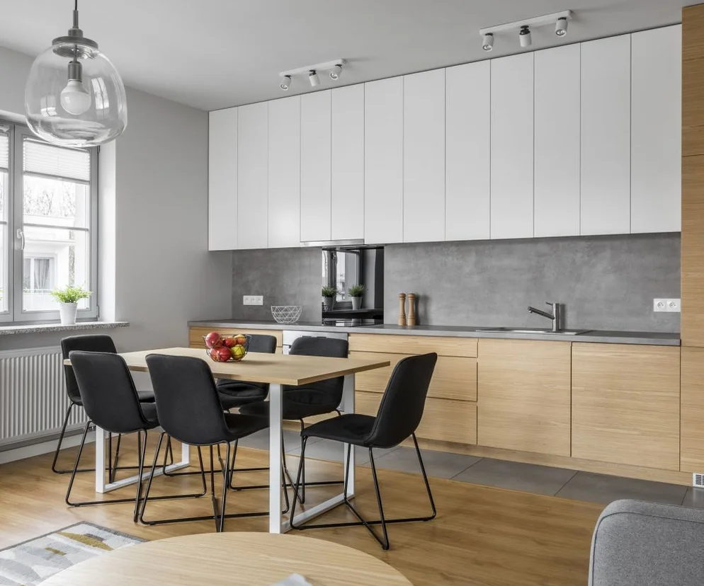

Beton w kuchni - wykończenie ściany nad blatem kuchennym
Autor: Getty Images Beton w kuchni dobrze komponuje się z innymi materiałami wykończeniowymi. Wyjątkowo udanym połączeniem jest zestawienie betonu i drewna

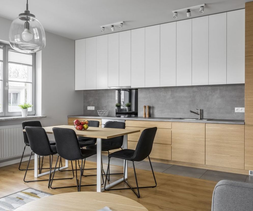

Autor: Bernard Białorucki Beton w kuchni idealnie sprawdzi się nie tylko jako okładzina ścienna, można wykończyć nim również blat kuchenny, fronty mebli czy wyspę
