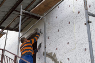

Jak prawidłowo montować płyty izolacyjne?
Montaż płyt izolacyjnych zazwyczaj rozpoczyna się od dołu i przebiega w górę, zaczynając od listwy startowej. Dłuższa krawędź płyty powinna być ustawiona równolegle do ściany. Płyty układa się na zakładkę, aby ich końce w sąsiednich rzędach nie tworzyły pionowych linii, co pomaga uniknąć mostków termicznych.
Do ich przymocowania stosuje się zaprawę klejącą. Można ją nakładać na dwa sposoby:
  • metoda obwodowo-punktowa, polegająca na aplikacji kleju wzdłuż krawędzi płyty i w kilku miejscach na środku,
  • sposób przeznaczony dla idealnie równego podłoża, to równomierne rozprowadzenie kleju pacą zębatą po całej powierzchni.
Narożniki budynku wymagają szczególnej uwagi przy układaniu płyt na zakładkę. Po ich przyklejeniu, ewentualne szczeliny wypełnia się pianką montażową lub paskami styropianu. Dodatkowo, istotne jest zabezpieczenie płyt z grafitowego styropianu przed bezpośrednim działaniem słońca.
