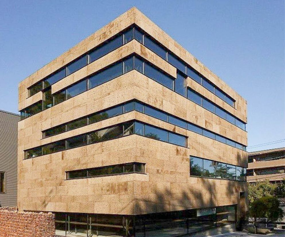

Korek ekspandowany: ciekawa elewacja z korka
Korek ekspandowany to naturalny materiał izolacyjny, który z powodzeniem wykorzystuje się do ocieplania przegród budowlanych. Od popularnych materiałów termoizolacyjnych różni się tym, że nie trzeba go niczym wykańczać, może więc być jednocześnie dekoracyjną warstwą elewacyjną.
elewacja z korka Thermocork
Autor: Thermocork/Eco Supply/ Materiały prasowe Korek trafia na zarówno na elewacje domów jednorodzinnych, jak i obiektów przemysłowych. Nadaje im naturalny charakter, bardzo dobrze wygląda na pełnych ścianach oraz w połączeniu z nowoczesnymi dużymi przeszkleniami
Korek ma wiele cech, dzięki którym sprawdzi się jako wykończenie elewacji. Jest wyjątkowo trwały. Praktycznie nie podlega procesowi starzenia, nawet bez impregnacji. Czasem warunki środowiska samoistnie go konserwują, np. woda morska. Korek ekspandowany jest także obojętny na działanie chemikaliów oraz odporny na korozję biologiczną (zagrzybienia i pleśń). Nie przepuszcza cieczy i gazów - ma najniższy współczynnik przepuszczalności pary wodnej wśród tradycyjnych materiałów używanych powszechnie do budowania ścian. Swoje właściwości zachowuje w zakresie temperatury od –180 do +140ºC.

elewacja wentylowana z korka
Autor: Thermocork/Eco Supply/ Materiały prasowe Korek nadaje się także na fasady wentylowane. Wymaga jednak sztywnego podłoża, więc na zamocowanych do ścian profili montuje się blachę profilowaną i dopiero do niej płyty elewacyjne
Płyty z korka ekspandowanego: mocowanie na ruszcie
Płyty z korka ekspandowanego można również zamontować jak elewację wentylowaną, na podkonstrukcji z profili aluminiowych i arkuszy blachy profilowanej. Profile aluminiowe pozwalają utworzyć szczelinę wentylacyjną, a zamocowana do nich blacha jest sztywnym podłożem, do którego mocuje się płyty korkowe. Stosowane w tym rozwiązaniu płyty mają wyprofilowane krawędzie, co umożliwia łączenie ich na zakładkę. Mocuje się je śrubami do podkonstrukcji w taki sposób, że na skończonej elewacji główki śrub są niewidoczne. Dodatkowo na połączeniach płyt nanosi się wodoodporny klej do korka.
