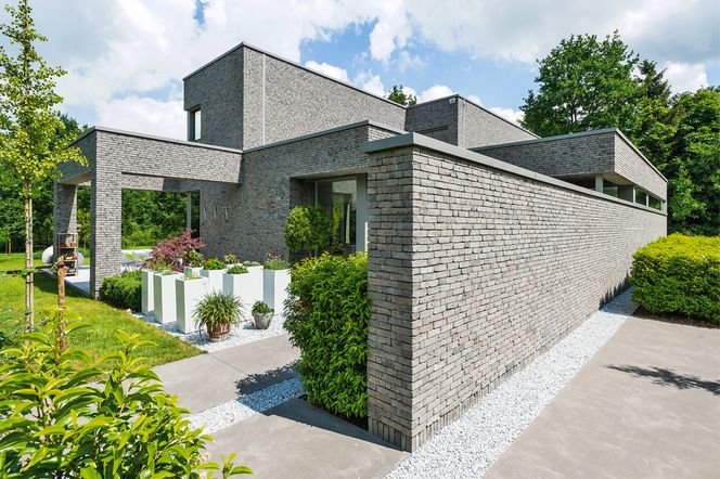

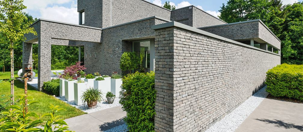

klinkierowe płytki elewacyjne
Autor: RÖBEN/ Materiały prasowe Jednolicie ceglane ściany, kominy, słupy to efekt uzyskany po oklejeniu płytkami ocieplonych murów, komina z pustaków systemowych i słupów żelbetowych

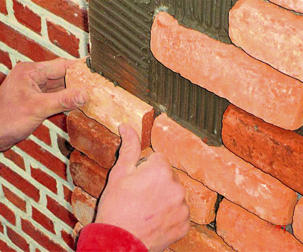

Płytki elewacyjne ceramiczne na ociepleniu należy kleić tzw. metoda kombinowaną, nanosząc zaprawę na podłoże i na płytki. Po ułożeniu okładziny warstwa kleju powinna mieć grubość nie mniejszą niż 3 mm. Aby to osiągnąć, na podłoże klej naciąga się pacą zębatą (zęby minimum 8 x 8 mm) w warstwie grubości około 2 mm, a spodnią stronę płytek pokrywa jego równomierną warstwą grubości około 1 mm. Można to zrobić także drugą metodą - na ścianę nałożyć cienką warstwę kleju, a większą ilość kleju rozprowadzić pacą zębatą na płytce. Płytki elewacyjne przykłada się do ściany, dociska i lekko nimi porusza, aby nie zostały pod nimi pęcherzyki powietrza. Jeśli klej dostanie się między płytki, trzeba go usunąć, zanim zwiążę. To miejsce wypełnia się później zaprawą do spoinowania.
Jak przyklejać płytki elewacyjne
Oklejanie ściany elewacyjnej rozpoczyna się od wklejenia płytek kątowych w narożnikach, a jeśli ich nie ma, to od miejsc najbardziej widocznych, unikając nieładnych łączeń w miejscach reprezentacyjnych. Zaleca się klejenie płytek od dołu. Gdy okładzina z płytek ceglanych nie ma równego poziomego podparcia należy wyznaczyć poziom startowy. Między rzędami trzeba zachować odstępy na spoinę, najprościej przy użyciu krzyżyków dystansowych. Szerokość spoin poziomych można także wyznaczać listwą dystansową z PCW. Aby elewacja wyglądała naturalnie, jak mur ceglany, najlepiej pozostawiać spoiny szerokości 8-15 cm.
