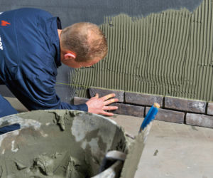

Płytki elewacyjne montaż

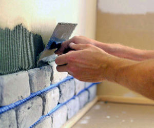

Płytki elewacyjne nakleja się od dołu elewacji, wyznaczając poziom startowy.
Autor: WIENERBERGER/ Materiały prasowe

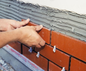

Klejenie płytek elewacyjnych
Płytki przykleja się na elewacji dopiero po ułożeniu tynków. Aby uzyskać dobry efekt, trzeba dobrze rozmierzyć położenie kolejnych rzędów okładziny.
Autor: Mariusz Bykowski

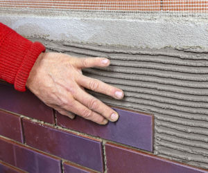

Płytki elewacyjne ceglane nakleja się na ocieplenie metodą kombinowaną. Na podłoże naciąga się cienką warstwę kleju.

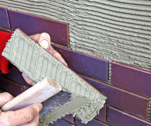

Płytki na elewacji klejenie
W metodzie kombinowanej klejem pokrywa się także spodnią stronę płytek elewacyjnych

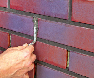

Okładzina z płytek
Okładzina z płytek
Gdy zaprawa ma konsystencję wilgotnej ziemi, łatwo ją docisnąć w spoinach i pozbyć się jej nadmiaru, bez ubrudzenia okładziny z płytek.

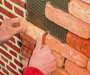

Płytki na elewacji
Płytki na elewacji
Płytki w przeciwieństwie do cegieł nie dają możliwości stworzenia przestrzennego detalu na elewacji. Za to można je naklejać w dowolnym układzie, tworząc indywidualne wzory

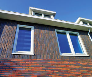

Okładzina elewacyjna

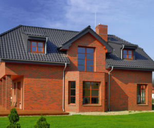

Jednolicie ceglane ściany, kominy, słupy to efekt uzyskany po oklejeniu płytkami ocieplonych murów, komina z pustaków systemowych i słupów żelbetowych
Autor: RÖBEN/ Materiały prasowe

Płytki nakleja się od dołu elewacji, wyznaczając poziom startowy
Płytki ceglane nakleja się na ocieplenie metodą kombinowaną. Na podłoże naciąga się cienką warstwę kleju
