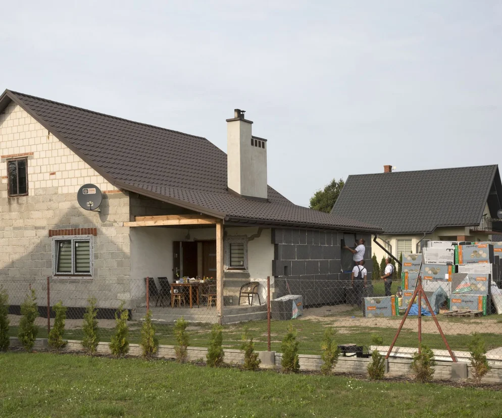

ETICS
Autor: Piotr Mastalerz Chcąc ocieplić dom, wybierasz konkretny system, nie poszczególne materiały. Niektórzy producenci dopuszczają wprawdzie konfigurowanie zestawów, ale zwykle tylko z puli własnych produktów, bo mają je przetestowane
