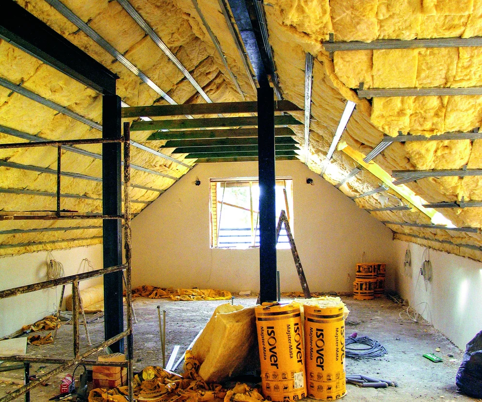

Co ciekawe, inwestorzy, z którymi dziś stykają się audytorzy, często nie biorą pod uwagę ocieplenia ostatniej kondygnacji. – Wtedy ostrzegam, że nie mogę tego pominąć w audycie. Audytor musi zaproponować optymalne rozwiązanie – mówi Anna Woroszyńska, audytorka, która przeprowadziła ekspertyzę w nagrodzonym oknami dachowymi Fakro i ociepleniem dachu wełną Isover domu w Popławach. Jego właścicielowi, panu Rafałowi, na ociepleniu poddasza akurat zależało. Dom wymurowany przeszedł już totalny remont, ocieplono w nim ściany i niedawno wymieniono okna na współczesne trzyszybowe. Audytorka jest pod wrażeniem tych prac. – Audyty energetyczne zwykle wykonuje się w budynkach pozostawiających wiele do życzenia – mówi. – Ale coraz częściej trafiam na inwestorów, którzy już coś zrobili w kierunku termomodernizacji. Starają się. W domu pana Rafała również tę dbałość widać. Dzięki dokończeniu dachu, czyli jego ociepleniu, inwestorzy zwiększają sprawność energetyczną domu o 20 proc. Ktoś może uznać, że to niewiele, ale trzeba pamiętać, że w tym przypadku, gdy większość prac termomodernizacyjnych została już wykonana, dach to wisienka na torcie.
