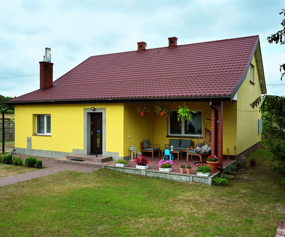

Autor: Archiwum serwisu Dom w momencie zakupu wydawał się być w dobrym stanie, ale i tak państwo Żaneta i Ryszard wykonali w nim mnóstwo prac
Obecni właściciele kupili ten dom przed czterema laty z rynku wtórnego. Pierwsi właściciele wybudowali go w 1996 r., więc by przystawał do współczesnych standardów, państwo Żaneta i Ryszard poddali go modernizacji. Prace remontowe prowadzili tak, by cały czas dało się mieszkać w domu, dużo robili sami. Chcieli mieć ciepłe podłogi, dlatego usunęli deski sosnowe na legarach, między którymi nie było izolacji termicznej. W tej przestrzeni ułożyli izolację przeciwwilgociową, termoizolację, wylewkę, w której zostały rozprowadzone rury ogrzewania podłogowego, i wykończyli terakotą. Wymienili też stary kocioł na paliwo stałe na nowoczesny opalany ekogroszkiem.

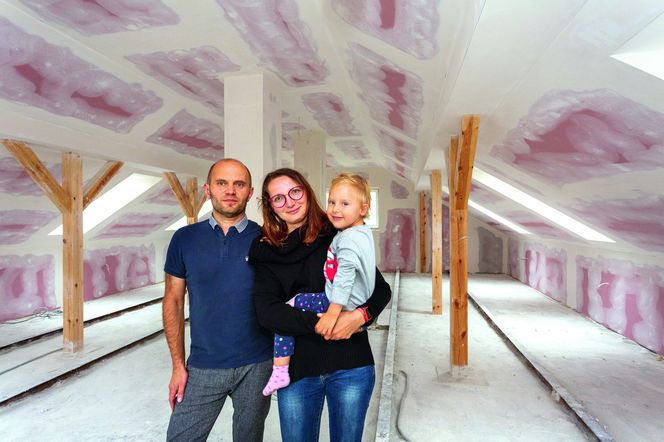

Autor: Archiwum serwisu Laureaci konkursu – państwo Żaneta i Ryszard – dzięki wygranej zyskali ciepłe i widne poddasze, a środki własne mogą przeznaczyć na dalsze prace termomodernizacyjne
Zmodernizowano też wszystkie instalacje: elektryczną, wodną i kanalizacyjną. Ponieważ planowali w przyszłości zaadaptowanie nieużytkowego strychu na cele mieszkalne, wszystkie instalacje wyprowadzono na górę, a instalację elektryczną także z myślą o panelach fotowoltaicznych na dachu. Bo plan kompleksowej termomodernizacji domu zakłada zastąpienie kotła na paliwa stałe ogrzewaniem na prąd.

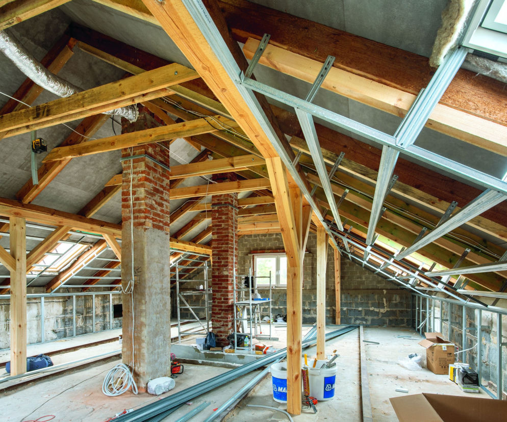

Audytor rozpatrzył kilka wariantów ocieplenia skosów dachu i ścian poddasza różniących się grubością warstwy termoizolacyjnej. Wybrano ten, w którym ocieplenie układane na ścianach ma 20 cm, a w połaciach dachu – 30 cm. Pozwoli to utrzymać na poddaszu komfort termiczny przez cały rok – zimą ochroni przed stratami ciepła, a latem – przed przegrzaniem.Wełna mineralna tworzy ciągłą warstwę biegnącą wokół całej przestrzeni użytkowej – na ścianach szczytowych, kolankowych, w skosach połaci i suficie poddasza. Aby chronić termoizolację przed zawilgoceniem przez wilgoć zawartą w powietrzu migrującym z wnętrza przez przegrody, od strony wnętrza osłonięto ją paroizolacją. Zakłady folii oraz otwory, przez które przepuszczono przewody instalacyjne, uszczelniono specjalną taśmą. Całość od strony wnętrza wykończono ogniouodpornionymi płytami g-k montowanymi na ruszcie.
