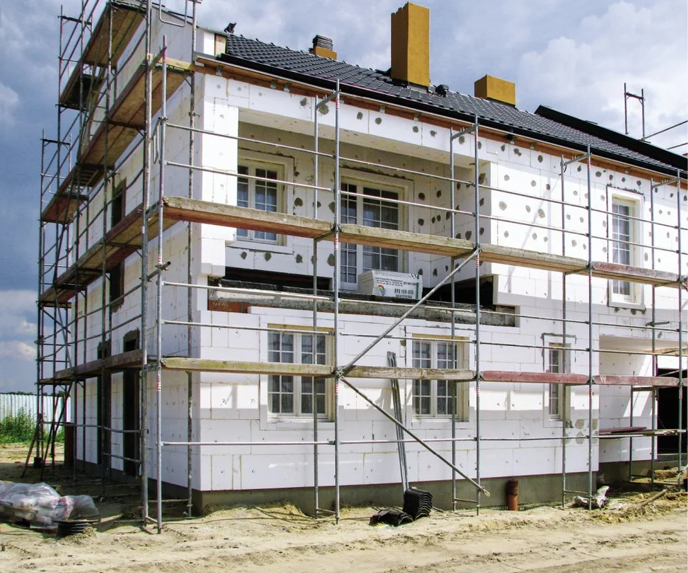

Ocieplenie styropianem Termo Organika

Autor: Andrzej Szandomirski Rodzaj materiału izolacyjnego i jego parametry trzeba dostosować do typu przegrody i technologii jej wykończenia. Gdy na elewacji łączy się tynk z okładziną montowaną na ruszcie, często łączy się też różne materiały termoizolacyjne. Tynk układa się na styropianie w systemie ETICS, a między elementami rusztu, na którym mocuje się okładzinę – wełnę mineralną
