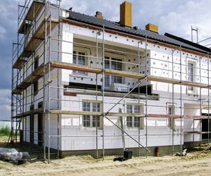

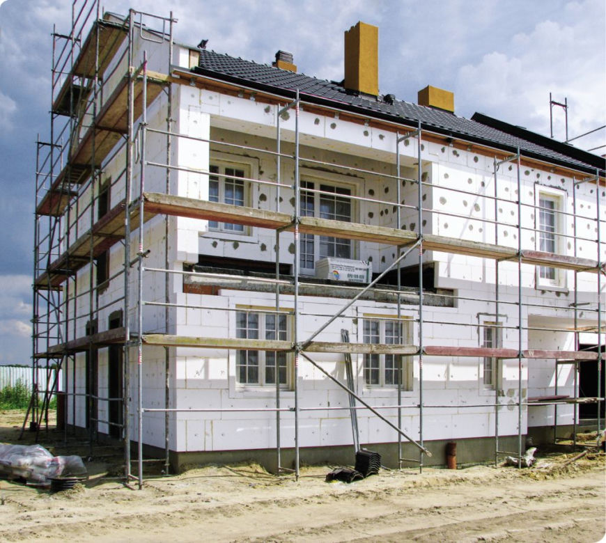

ocieplanie ścian
ocieplanie ścian
Najpopularniejszym materiałem do ocieplenia elewacji jest biały styropian. Trzeba wybierać płyty o niskiej lambdzie i dużej odporności na rozrywanie, oznaczone jako fasadowe

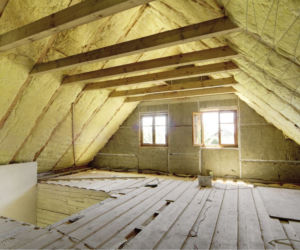

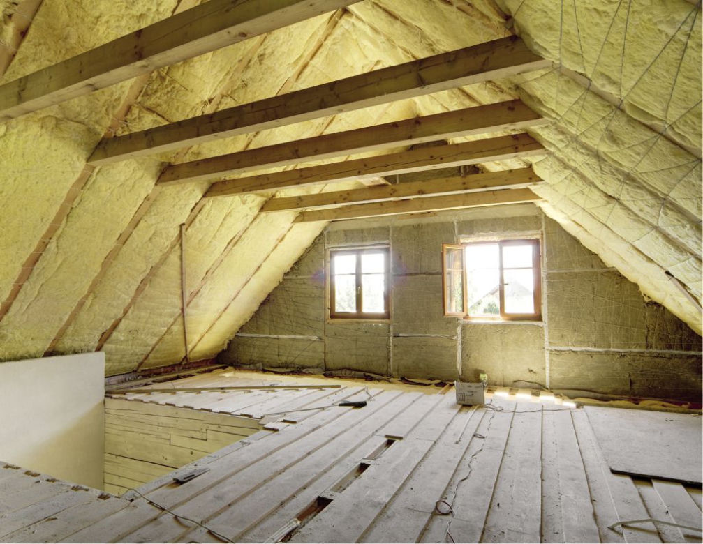

ocieplanie skosów poddasza
Najpopularniejszym materiałem do ocieplania poddasza jest wełna mineralna. Miękkie, sprężyste maty służą do wypełniania przestrzeni między elementami konstrukcji drewnianej

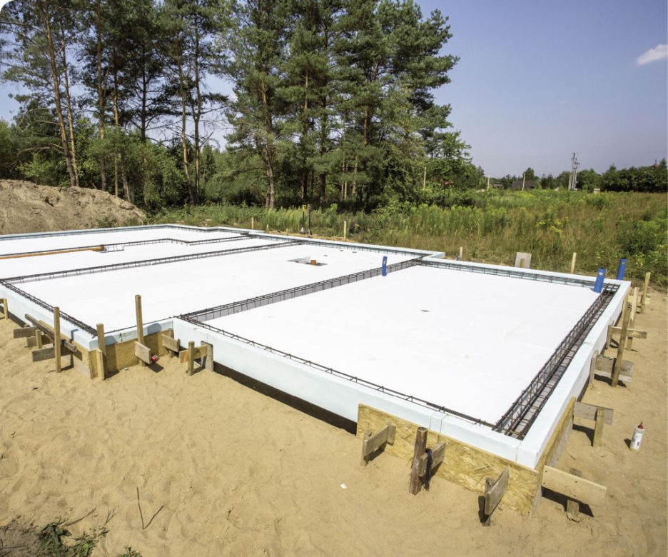

ocieplanie płyty fundamentowej
Płytę fundamentową betonuje się najczęściej w formie z XPS-u, izolacji termicznej, która pełni jednocześnie funkcję szalunku traconego. Można zbudować ją z płyt ułożonych w kilku warstwach lub wykorzystać gotowe kształtki

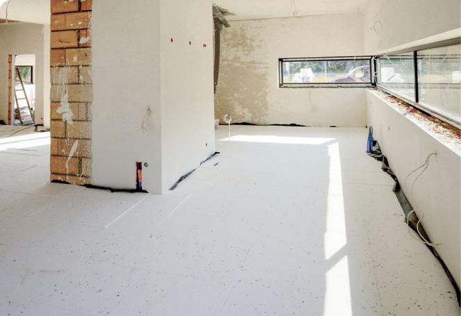

ocieplanie podłogi na gruncie
Styropian układany w podłodze na gruncie musi mieć wytrzymałość na ściskanie CS(10) nie mniejszą niż 60 kPa. W grubości ocieplenia mogą być rozprowadzone rury instalacyjne, które należy układać z odpowiednim spadkiem
Autor: Andrzej Szandomirski

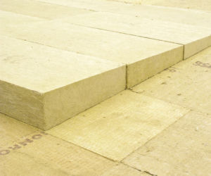

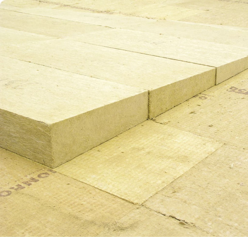

ocieplanie stropodachu
Stropodach musi mieć spadek. Można go ukształtować skośnymi płytami termoizolacyjnymi. Materiał musi być twardy, bo podczas prowadzenia prac poruszają się po nim robotnicy
Autor: Rockwool/ Materiały prasowe
