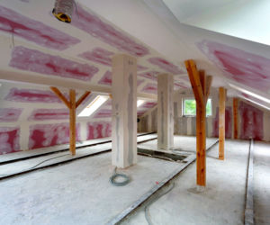

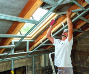

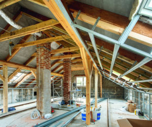

Do ocieplenia wybrano sprężystą samonośną wełnę szklaną, która nie wymaga sznurkowania. Dlatego najpierw zmontowano wszystkie elementy rusztu pod suchą zabudowę, bo bez problemu można je wypełnić taką termoizolacją
Ocieplanie poddasza
Ocieplanie poddasza

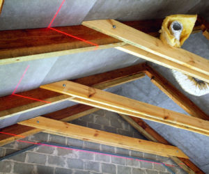

Całkowita grubość ocieplenia w dachu wynosi 30 cm, ułoży się je w przestrzeni między i pod krokwiami oraz jętkami. Aby precyzyjnie wyznaczyć położenie profili w ruszcie, wykorzystywano poziomnicę laserową

Aby odpowiednio ukształtować wnęki okienne, nad oknami wstawiono profile poprzeczne, które utworzą ościeże

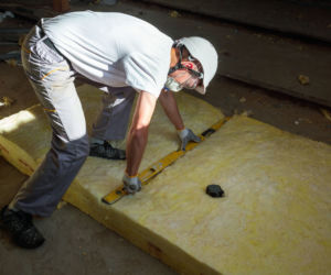

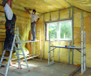

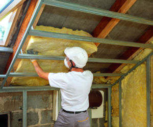

Wełna ma postać skompresowanych mat spakowanych w rolki. Po ich otwarciu wełnę trzeba rozwinąć i strzepnąć, żeby włókna się rozprężyły, a mata uzyskała odpowiednią grubość
Ocieplanie poddasza
Ocieplanie poddasza

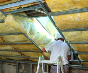

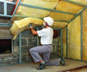

Mata z wełny szklanej jest sprężysta i lekka, dzięki czemu dość łatwo wsunąć ją między elementami rusztu i wypełnić przestrzeń między
krokwiami
Ocieplanie poddasza
Ocieplanie poddasza
Arkusze w drugiej warstwie ocieplenia układa się pod krokwiami, prostopadle do nich. Wsunięto je pod elementy stalowego rusztu, ale można większe fragmenty maty przebijać przez wieszaki do montażu profili rusztu

Aby dobrze ocieplić wnęki okienne, wełną osłonięto boki krokwi. Można do tego wykorzystać cienkie i twarde płyty izolacyjne o bardzo niskiej wartości współczynnika lambda

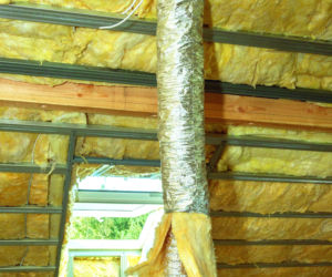

Największą skuteczność ma ciągła warstwa termoizolacji o odpowiedniej grubości. Aby zminimalizować mostek termiczny tworzony przez przechodzący przez nią przewód wentylacyjny, także zaizolowano go wełną

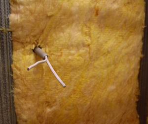

Przez warstwę ocieplenia przeprowadzono przewody instalacji elektrycznej ułożonej na murowanych ścianach poddasza

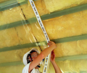

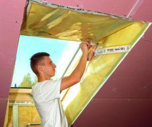

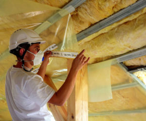

Od strony pomieszczenia ocieplenie osłonięto folią paroizolacyjną. Przy układaniu mocowano ją do metalowych elementów
stelaża na dwustronną taśmę klejącą
Ocieplanie poddasza
Ocieplanie poddasza
Aby zachować szczelność powietrzną na wszystkich stykach i zakładach folii, zaklejono je specjalną taśmą klejącą KB1
Ocieplanie poddasza
Ocieplanie poddasza
Taśmę zastosowano też do uszczelnienia styków paroizolacji z konstrukcją drewnianą (słupami) i ramami okien połaciowych

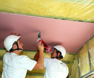

Do wykończenia poddasza wykorzystano ogniouodpornione płyty g-k. Najpierw przymocowano je na suficie

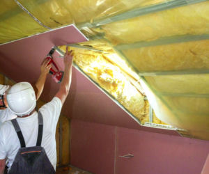

Następnie obłożono płytami ściany szczytowe, ścianki kolankowe i skosy poddasza. W płytach wycinano otwory na okna, aby uniknąć łączenia płyt w narożach wnęk
Ocieplanie poddasza
Ocieplanie poddasza

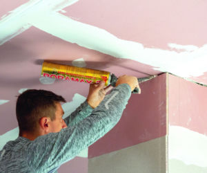

Połączenia płyt w narożach wypełniono masą akrylową

Dawny strych zmienił się w jasną przestrzeń mieszkalną, która podniesie standard domu
