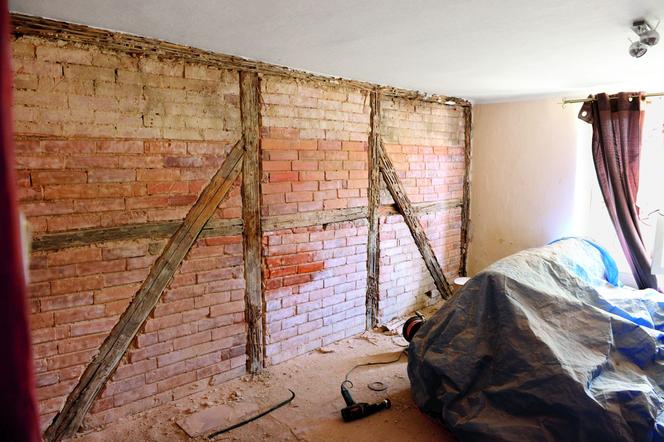

Zanim zaczniesz – jak ocenić stan techniczny budynku
Najlepiej zacząć od ekspertyzy stanu technicznego domu do remontu. Ekspertyza stanu technicznego to koszt, który koniecznie trzeba ponieść przed podpisaniem umowy lub udaniem się do notariusza. Tak uczy doświadczenie remontujących, których… zaskoczyła skala remontu.
Pisze Malka: „Kupiliśmy dom z lat 30. po "kapitalnym" remoncie, który to dom okazał się ruiną przykrytą ociepleniem od zewnątrz i płytą kartonowo-gipsową od wewnątrz. Od kilku miesięcy borykamy się z odbudową tego, co się samo zawaliło, i tego, co musiało zostać zwalone. Zamiast liftingu mamy budowę”.
Kolejnym krokiem jest ekspertyza mykologiczna. Wizyta znajomego budowlańca bądź wujka nie wystarczy. Ekspertyza mykologiczna ma dostarczyć informacji na piśmie, jaki jest stan fundamentów, ścian, nadproży, stropów, dachu, tynków. Jeśli widać wilgoć, jest widoczne zagrzybienie, powinna zostać wykonana także ekspertyza mykologiczna, która będzie także analizą metod usunięcia skażenia biologicznego. Sporządzający ekspertyzę inżynier powinien określić stopień zużycia budynku i zakres koniecznych prac. Może się więc okazać, że trzeba na nowo wykonać fundament, a żadna przebudowa nie jest możliwa. Warto też przed zakupem nieruchomości skonsultować pomysły na remont z architektem. Przy przebudowie budynku konieczna może się okazać wymiana instalacji wodnej i kanalizacyjnej, elektrycznej i modernizacja ogrzewania.
Przed decyzją o zakupie domu do remontu koniecznie należy zgromadzić jak najwięcej wiedzy! A skala prac i tak zwykle przerasta wstępne plany.

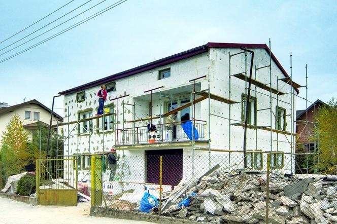

Najczęstsze problemy i błędy inwestorów przy remoncie starego domu – podsumowanie
Największym błędem inwestorów jest niedoszacowanie zakresu prac i kosztów już na starcie. Właściciele starych domów często zakładają, że wymiana instalacji czy poprawa izolacji wystarczy, tymczasem dopiero po rozpoczęciu robót wychodzą na jaw problemy z fundamentami, stropami lub zawilgoceniem ścian. Brak rzetelnej ekspertyzy technicznej przed zakupem lub remontem prowadzi do lawinowego wzrostu wydatków i opóźnień.
Częstym problemem jest także remontowanie "etapami", bez spójnego planu. Inwestorzy odkładają kluczowe prace konstrukcyjne lub termomodernizację na później, co skutkuje koniecznością ponownego kucia, demontażu i podwójnymi kosztami. Brak całościowej koncepcji i oszczędzanie na projektach technicznych to jedna z głównych przyczyn rozczarowań remontem starego domu.
