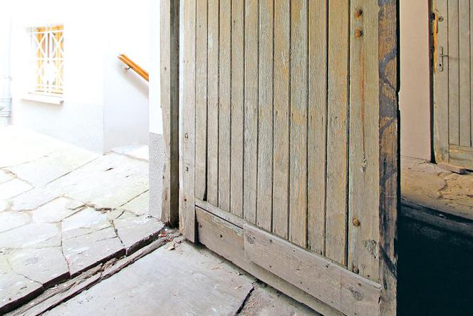

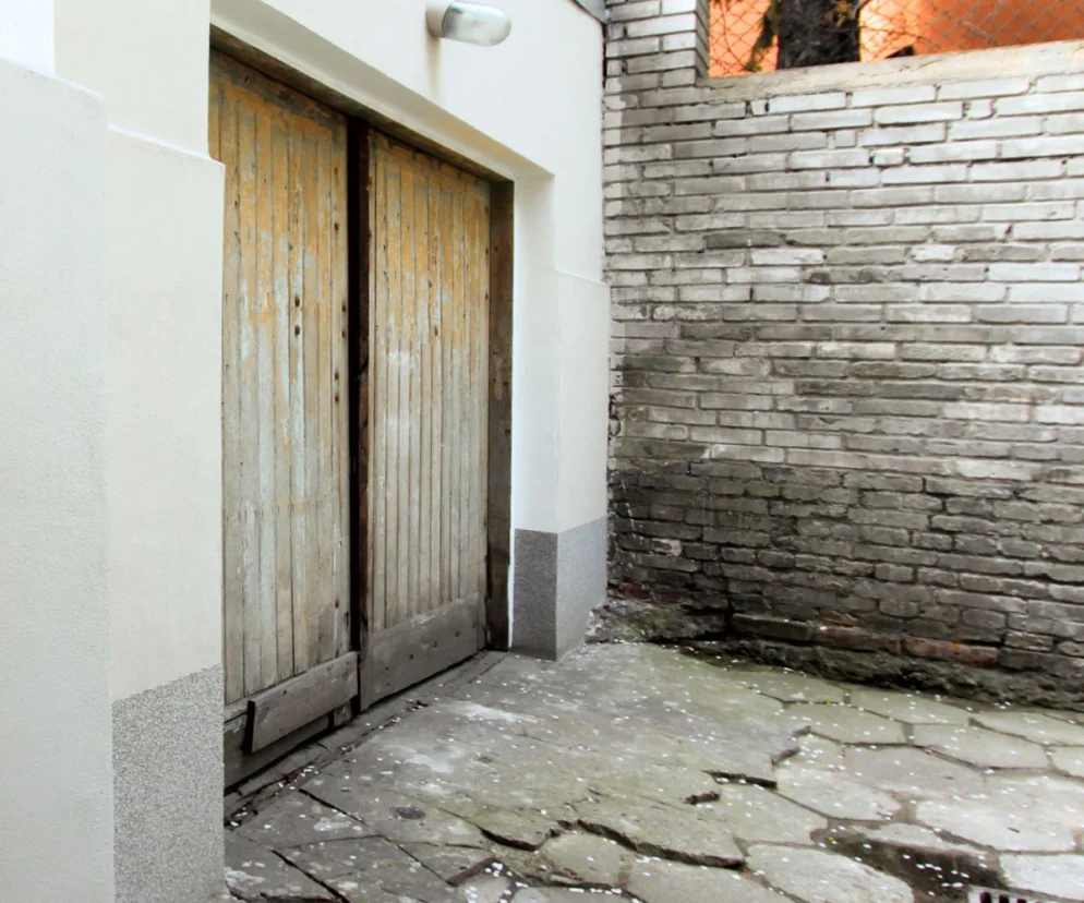

Autor: Zuzanna Podwysocka W tym wypadku elewację już odnowiono. Stara brama jest niewygodna i psuje wygląd całości. Warto ją wymienić
Właściciele starych domów mogą poprawić komfort ich użytkowania – szybciej wjeżdżać do garażu i nie musieć wysiadać z samochodu, aby ręcznie siłować się z kłódkami. Jeśli w garażu jest ogrzewanie, jest to dodatkowy element przemawiający za wymianą bramy. Stara brama garażowa z reguły nie chroni przed zimnem – przez szpary w niej do garażu wciska się wiatr i wywiewa z wnętrza ciepło. Poza tym stare wrota są często słabo zamocowane, źle się otwierają i łatwo je sforsować. Nowoczesne bramy są wygodniejsze, cieplejsze i bezpieczniejsze niż te sprzed wielu lat.
Wymiana starej bramy garażowej - analiza stanu istniejącego
Nowoczesna brama garażowa wymaga innych warunków montażowych niż stare wrota. Trzeba zacząć od sprawdzenia niezbędnych wymiarów, ustalić zakres prac remontowych i dobrać bramę. W przedstawionym przez nas przypadku właściciele chcą wymienić bramę na segmentową.
Dawniej budowano wąskie garaże, do których prowadziły wąskie wrota. W tym garażu otwór ma 235 cm szerokości i 215 cm wysokości w świetle, szerokość muru to 41 cm. Ościeżnica starej bramy znajduje się mniej więcej w połowie jego szerokości. Wysokość od górnej krawędzi otworu bramy do drewnianego stropu wynosi 22 cm, więc nad otworem zmieszczą się poziome prowadnice potrzebne do zamontowania bramy unoszącej się do góry. Odległości od bocznych krawędzi otworu do bocznych ścian wynoszą z jednej strony 50, a z drugiej 44 cm, co pozwala na zastosowanie podnoszonej bramy oraz zamontowanie jej w taki sposób, aby szyny, po których się przesuwa, znalazły się z boku otworu i nie zawężały przejazdu.Prowadnice, do których jest podwieszona brama, mocuje się do elementów o odpowiedniej nośności. W tym wypadku dach garażu stanowią drewniane wiązary kratowe i to na nich będzie zawieszony ciężar bramy. Prowadnic nie można po prostu przykręcić do desek, które są wykończeniem stropu, bo groziłoby to katastrofą. Na suficie nie mogą się też znajdować żadne elementy, które wchodziłyby w kolizję z przesuwającym się skrzydłem. Rurę biegnącą pod sufitem garażu, doprowadzającą zimną wodę do zlewu, trzeba będzie przesunąć.Ponieważ nowoczesna brama z automatyką musi być zamontowana idealnie równo, problemem mogą także być nierówna podłoga przy progu utrudniająca prawidłowy odpływ wody oraz zniszczone ceglane mury ościeża. Te elementy trzeba wyremontować przed założeniem bramy.

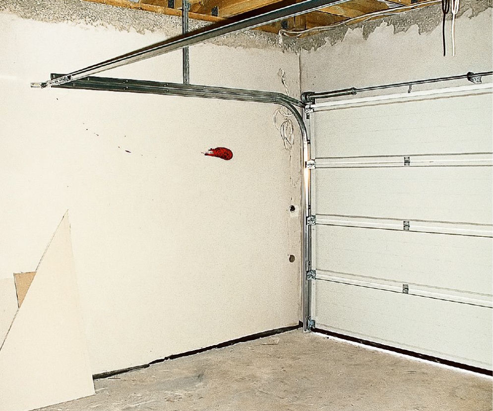

Brama segmentowa to najchętniej montowana konstrukcja. Takie bramy są nowocześniejsze i mniej awaryjne niż uchylne. Umożliwiają wygodne zagospodarowanie wnętrza garażu. W wersji izolowanej nadają się do ocieplanych garaży. Podczas ich otwierania skrzydło nie wychodzi na zewnątrz poza światło bramy i nie zabiera miejsca na podjeździe. Skrzydło bramy jest zbudowane z segmentów. Tworzą je blaszane panele wypełnione pianką poliuretanową. Bramy w zależności od modelu mają różną grubość i wysokość. Najpopularniejsze są panele o grubości 40-45 mm. Zbudowane z nich bramy są ciepłe i mają współczynnik przenikania ciepła U mniej więcej 1-1,3 W/(m2.K). Na połączeniu segmentów bramy oraz na bokach skrzydła znajdują się uszczelki wykonane najczęściej z EPDM. Ponieważ brama segmentowa nie ma progu, na dole skrzydła jest zwykle szeroka uszczelka wargowa, która ściśle dolega do podłoża. Na bokach skrzydła są umieszczone rolki jezdne, które przesuwają się po prowadnicach, umożliwiając otworzenie bramy. Ustawia się je po bokach otworu i pod sufitem. Pionowe i poziome fragmenty prowadnic są połączone łukami (zazwyczaj stalowymi) pozwalającymi na przesunięcie skrzydła pod sufit. Po otwarciu zostaje ono unieruchomione i wisi na prowadnicach. Do ich zamontowania jest potrzebne miejsce po bokach otworu oraz nad nim, dlatego nie zawsze można zainstalować taką bramę. Niezbędna wysokość to 8-10 cm nad otworem oraz po kilkanaście centymetrów z każdego boku (w zależności od producenta i sposobu montażu).
Sprawdź też:
Brama segmentowa jest unoszona za pomocą sprężyn. W ofercie producentów są dostępne ich dwa rodzaje: naciągowe (umieszczane przy prowadnicach pionowych bramy) i skrętne (znajdują się nad otworem – na wale mocowanym do nadproża lub na końcu prowadnic). Ze względów bezpieczeństwa najlepiej jest, jeśli sprężyny (znajdujące się w zasięgu rąk), szyny i rolki są osłonięte. Skrętne są silniejsze niż naciągowe, stosuje się je do większych oraz cięższych bram. Sposób mocowania sprężyn oraz prowadnic zależy od warunków w garażu. Inaczej montuje się je, kiedy nadproże jest wysokie, inaczej, gdy miejsca nad nim jest bardzo mało. W przypadku niskiego nadproża sprężyny skrętne lokalizuje się w głębi garażu, z tyłu prowadnic.Bramę segmentową najczęściej wyposaża się w napęd i siłownik do podnoszenia skrzydła. Umieszcza się go zwykle pod sufitem. Akcesoria te zajmują kilka centymetrów wysokości, więc jeśli zamierzamy dokupić napęd później, należy podczas montażu zarezerwować na niego trochę miejsca. Nowoczesne bramy można zamawiać z okienkami doświetlającymi wnętrze lub drzwiami przejściowymi. Takie wyposażenie zwiększa jednak ciężar bramy. Będzie bardziej obciążała strop, spowoduje też, że jeżeli zdecydujemy się na automatykę, trzeba będzie zastosować mocniejszy napęd do bramy.
Sposób montażu. Bramy segmentowe najczęściej mocuje się od wewnętrznej strony muru. Jeżeli mają być osadzone w szerokości muru, należy zastosować elementy maskujące, za którymi ukrywa się prowadnice. Bardzo praktyczną wersją bramy segmentowej jest taka, której skrzydło przesuwa się na boczną ścianę. Pozwala ona na odsłonięcie tylko części otworu i korzystanie z niej jak z drzwi. Skrzydło porusza się po jednej szynie znajdującej się w podłodze oraz drugiej przymocowanej do nadproża i bocznej ściany. Niestety, skrzydło po odsunięciu zajmuje całą ścianę – nie da się niczego przy niej ustawić.
