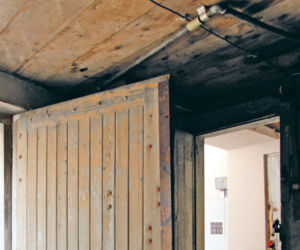

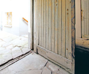

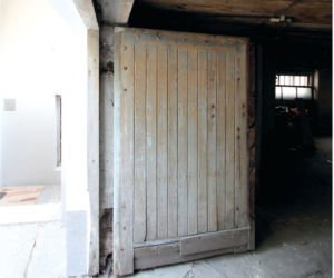

Starą drewnianą bramę należy zdemontować. Otwiera się ona w nietypowy sposób, bo w kierunku wnętrza garażu, gdzie zajmuje cenne miejsce

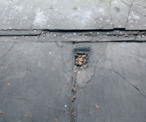

Konieczne jest przygotowanie nowej równej posadzki, inaczej wstawienie nowoczesnej izolowanej bramy nie ma sensu. Przez szpary będzie wiało do garażu i będzie tam wnikać woda. Bramę da się łatwo wyważyć. Trzeba skuć starą posadzkę i wybetonować nową

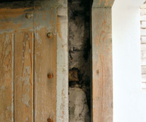

Ścianę, do której będzie mocowana ościeżnica bramy, powinno się wykończyć i wyrównać (wypoziomować), a w razie potrzeby również wzmocnić profilem stalowym. Brama będzie zamontowana za murem, aby nie zawężać o kilkanaście centymetrów i tak wąskiego już wjazdu

Należy się upewnić, czy drewniana konstrukcja stropu, do której musimy przymocować prowadnice, jest w stanie przenieść ciężar bramy segmentowej. Skrzydło oraz akcesoria do lekkiej bramy segmentowej o takich wymiarach ważą mniej więcej 60 kg. Jeżeli podwieszenie okaże się niemożliwe, trzeba będzie pomyśleć o stalowej ramie, do której zamocuje się prowadnice

Aby zapewnić bezkolizyjny ruch skrzydła bramy segmentowej, należy przesunąć rurę instalacji wodnej znajdującą się pod sufitem
