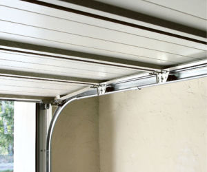

Jeśli strop jest niewystarczająco nośny, a chcemy zamontować bramę przesuwaną na prowadnicach, trzeba przygotować konstrukcję pomocniczą

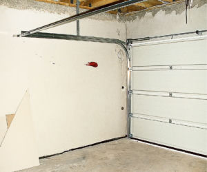

Gdy po bokach jest zbyt mało miejsca, prowadnice można umieścić za specjalnymi profilami maskującymi, jednak zawęzi to wjazd do garażu. Taki sam efekt spowoduje wstawienie ościeżnicy bramy rozwiernej

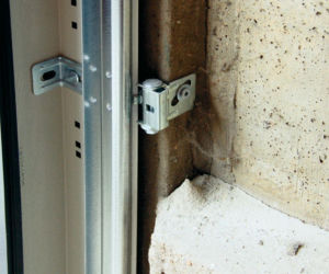

Czasami wymiana bramy wiąże się z remontem posadzki w garażu. Warto wówczas pamiętać o wykończeniu jej w taki sposób, aby nie wychodziła poza światło bramy
