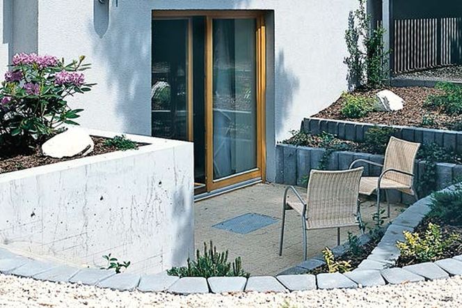

Adaptacja piwnicy
Autor: Andrzej Szandomirski Płytko posadowiona piwnica w domu kostce doskonale nadaje się do adaptacji na mieszkalną część. Konsekwencją obniżenia poziomu posadzki, by uzyskać pomieszczenia wysokości 2,5 m, bywa konieczność podbicia ław fundamentowych. Duże przeszklenie daje możliwość wyjścia z pokoju na zagłębiony w ziemi taras

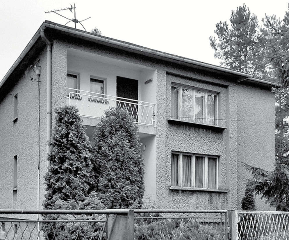

Wiele kostek to budynki parterowe. Wieńczący je dach płaski ma konstrukcję pulpitową (ze spadkiem w jedną stronę) lub kopertową. Pod dachem domu typowej kostki jest przestrzeń strychowa doświetlana małymi oknami, które umożliwiają także jej przewietrzanie. W najwyższym miejscu strychu wysokość dochodzi nawet do 160-180 cm. Nadbudowa użytkowej kondygnacji wydaje się wtedy najtańszym sposobem powiększenia powierzchni mieszkalnej domu kostki. Jeśli plan miejscowy i usytuowanie budynku względem granic działki dopuszczają jego rozbudowę, korzystniejsza może być rozbudowa domu w bok. To szansa na połączenie domu z ogrodem, a także uzyskanie nowej strefy dziennej o większej wysokości. Czasem rozwiązaniem wystarczającym podczas remontu domu kostki może się okazać dobudowanie nowej klatki schodowej i powiększenie pomieszczeń o przestrzeń, którą zajmowały stare schody. Jeżeli kostka jest piętrowa, a ze względu na ograniczenia urbanistyczne nie można rozbudować domu w górę ani w bok, jedyną możliwość uzyskania dodatkowych kilkudziesięciu metrów powierzchni mieszkalnej bywa adaptacja piwnicy. Wszystkie przebudowy domu kostki, nawet z bardzo małym zakresem prac budowlanych, wymagają ekspertyzy konstruktora i projektu!

Obniżając poziom posadzki w piwnicy, można zaadaptować jej pomieszczenia na mieszkanie. Opłaca się to w domach, w których jest piwnica wyniesiona ponad teren. Ponieważ fundamenty schodzą do strefy przemarzania gruntu (minimum 80 cm pod powierzchnię terenu), a posadzka znajduje się niewiele poniżej powierzchni terenu, można to dość łatwo zrobić. Przemawia za tym również fakt, że najczęściej jest to strefa ogrzewana, a dawniej w posadzkach nie układano ocieplenia. Łatwo więc obniżyć poziom podłogi nawet o 50 cm. W nowej podłodze niezbędnymi warstwami będą hydroizolacja i ocieplenie. Jeśli górna powierzchnia starej posadzki znajduje się zaledwie 10-12 cm powyżej ławy fundamentowej, aby ją obniżyć, koniecznie trzeba obniżyć całą ławę fundamentową, czyli podbić fundamenty. Żeby uzyskać w pełni użytkowe wnętrza, należy je odpowiednio doświetlić. Część mieszkalną trzeba „wydobyć z ziemi”.
