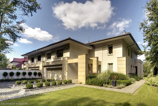

Bliźniak
Autor: Mariusz Bykowski Nowoczesny bliźniak o ciekawej bryle i funkcjonalnej, dyskretnej strefie wejścia

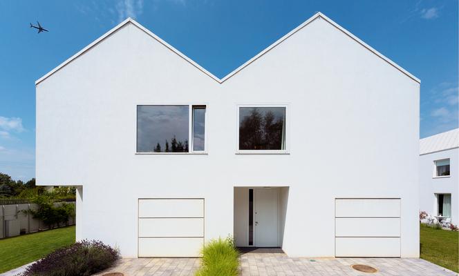

Bliźniak
Autor: Piotr Mastalerz Dobrym pomysłem na bliźniak jest oddzielenie domów strefą garażu. Na zdjęciu dom wg projektu Muratora BCC122a. Autorzy: arch. Mariusz Pawlak arch. Piotr Klasek

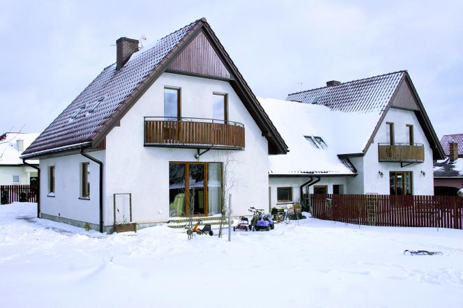

Bliźniak
Autor: Archiwum serwisu Murator BCC214c - Dom na rozstaju - wariant III - elewacja ogrodowa Zobacz projekt domu >>>
Obie części tego sympatycznego bliźniaka łączą się garażami, które pełnią też funkcję stryszku (wykorzystana przestrzeń pod dachem). Takie rozwiązanie zapewnia prywatność i skuteczne odcięcie się od dźwięków z drugiego lokalu. Po stronie ogrodu tarasy są również oddalone od siebie, więc można między nimi skonstruować przesłony.
