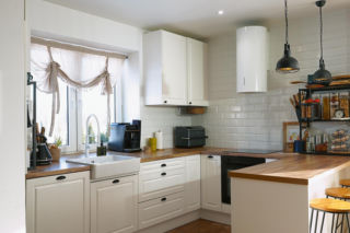

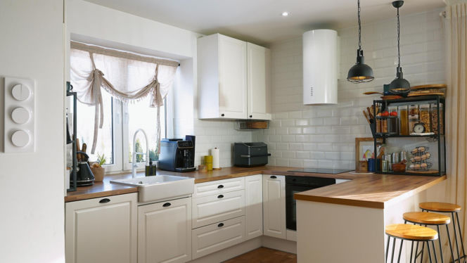

Autor: Andrzej Papliński Przestronna kuchnia, a obok wyjście na taras. To idea Agnieszki, by łatwo było wychodzić z kuchni do ogrodu

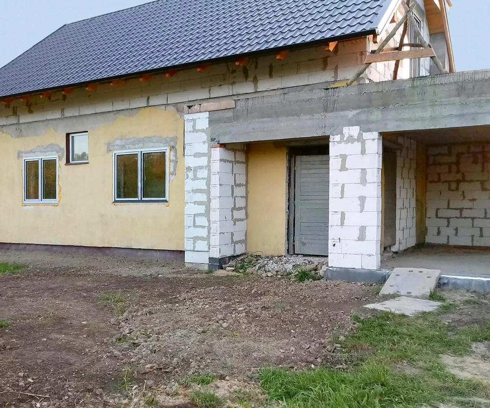

Adaptacja hydroforni na dom mieszkalny okazała się zadaniem bez przykrych niespodzianek, a jeśli już – były to zaskoczenia pozytywne. Ściany o grubości pół metra okazały się zbrojone ze względu na drgania emitowane przez pracujące kiedyś pompy. Patryk: – Budynek był tak solidny, że – jak mówił nasz wykonawca – mógłby pełnić funkcję schronu. Stropodach – wydawało się, że będzie do wyburzenia, a okazał się bardzo solidnym stropem z płyt żerańskich. Nadawał się do adaptacji na strop w budynku z poddaszem użytkowym.
Agnieszka: – Zaczęliśmy szukać rozwiązań projektowych, które sprawią, że dom będzie prosty i nowoczesny. Prostota jest zawsze modna. Efekt, jaki chcieliśmy uzyskać, to klasyczna bryła domu, dwuspadowy dach i garaż dostawiony do bryły budynku.
Zaprojektowany dom z poddaszem użytkowym ma 136,8 m² powierzchni użytkowej. Nadal to ten sam obrys murów starej hydroforni plus poddasze użytkowe i garaż na jeden samochód – dobudowany z bloczków betonu komórkowego, ze stropem gęstożebrowym. Od strony ogrodu na tyłach garażu jest kotłownia. Okna w domu są dwuszybowe. Ocieplenie to 20 cm styropianu w części mieszkalnej i 15 cm na garażu. W połaci dachu 20 cm wełny.

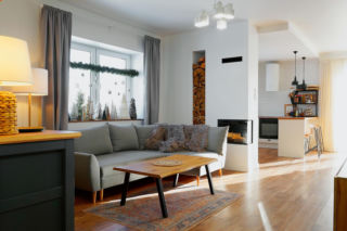

A wnętrze? – Zastanawialiśmy się, czego potrzebujemy – opowiada Agnieszka. – Na pewno chcieliśmy mieć otwartą przestrzeń salonu, kuchnię, a obok duży stół w jadalni, bo lubimy gości. Wyjście na taras blisko kuchni. Wiatrołap, z którego można przejść do garażu. Schody maksymalnie dyskretnie ukryte w przestrzeni parteru. Na poddaszu sypialnia z garderobą, pokój dla córki, trzeci pokój i łazienka. Garaż na jeden samochód, z pomieszczeniem na kotłownię.

I jeszcze jeden ciekawy wątek architektoniczno-budowlany. Zbrojone grube ściany budynku były nie lada wyzwaniem przy wykuwaniu otworów okiennych i drzwi. Od strony łąk dom nie ma ani jednego okna. To zaskoczenie. Agnieszka tłumaczy: – Po części wynikało to z niechęci do kolejnego kucia, ale też naszego przekonania, że będziemy wychodzić na taras i do ogrodu, a patrząc przez okno, widok na łąki szybko nam się znudzi.
