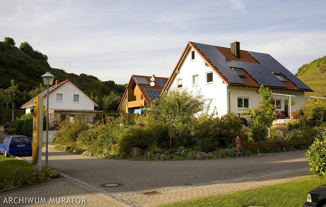

Działka narożna jest uznawana za kłopotliwą do wygodnego zagospodarowania, ponieważ z dwóch stron sąsiaduje z ulicami. Ale wady można przekuć też na zalety. Wybieramy projekty domów na narożne działki.
Domy na narożną działkę
Autor: Archiwum serwisu Projekt M230 Zachodzące słońce - elewacja frontowa, arch. Ewa Dziewiątkowska
Wybierając projekt domu na narożną działkę, trzeba szczególną uwagę zwrócić na usytuowanie domu względem stron świata. A to zależy także od tego, z jakich stron leżą dwie ulice, czyli usytuowania działki w terenie. Dobrze byłoby, żeby ogród nie wypadł od północy, a pomieszczenia gospodarcze od południa, tylko na odwrót. Położenie na narożnej działce może być plusem, bo mamy dwa warianty do wyboru, z której strony chcemy mieć wejście do domu, a z której salon. Dlatego wybierając dom na konkretną narożną działkę, trzeba zawsze dokładnie przewidzieć jego położenie i zrobić porównanie, czy będzie lepiej wybrać podstawową wersję projektu, czy może jednak wersję lustrzanego odbicia. Trzeba też się zastanowić, czy posadowić go bliżej ulicy czy w głębi działki. Od tego zależy późniejszy komfort domowników.
GALERIA: kliknij w zdjęcie i zobacz najciekawsze projekty domów na narożną działkę
Zalety narożnej działki
  • swoboda w aranżacji wejścia i wjazdu na działkę – wybór korzystniejszego wariantu,
  • możliwość oddzielenia wjazdu do garażu i wejście do domu,
  • fronton domu może być bez wjazdu do garażu,
  • możliwość zbudowania domu dla osoby prowadzącej w nim firmę,
  • możliwość zbudowania domu z osobnymi wejściami dla domowników i klientów.
Wady narożnej działki
  • większy hałas i kurz, zwłaszcza w pobliżu ruchliwych dróg,
  • trudność w wydzieleniu prywatnej przestrzeni na działce,
  • konieczność budowy i utrzymania dłuższego ogrodzenia wzdłuż dwóch dróg.
  • konieczność sprzątania długiego odcinka publicznego chodnika po dwóch stronach działki.
Wielkość działki narożnej
Dobrze jest, gdy działka narożna jest dość duża. Obowiązujące przepisy nakazują zachowanie określonej odległości budynku od ulicy, a na takiej działce dotyczy to dwóch stron. Wielką działkę można tak zagospodarować, żeby osłonić dom od sąsiedztwa i hałasu ulicy dobiegającego z dwóch stron. Zabudowania ogrodowe i wysokie nasadzenia tworzące kształt litery L mogą sprawić, że dom zostanie oddzielony od wpływów zewnętrznych. Na małej działce budynek powinien być posadowiony jak najbliżej ulic, żeby za nim powstała enklawa ogrodu.
Działka narożna - co od ulicy
Od strony ulic najlepiej umieścić pomieszczenia techniczne, gospodarcze, klatkę schodową albo łazienki. Usytuowanie kuchni czy gabinetu do pracy od strony ulicy będzie korzystne, bo daje kontakt ze światem. Osoba prowadząca firmę będzie widzieć przychodzących interesantów. W domu na narożnej działce można urządzić sklep lub biuro. Nie będzie to uciążliwe dla domowników, jeśli wejścia do obu tych części domu będą oddzielne i oddalone od siebie, bo będą znajdować się po różnych stronach budynku.
Działka narożna a garaż
Jak najbliżej ulicy powinien być umieszczony garaż, bo to pozwoli skrócić wjazd. Ponieważ widok na wielką bramę garażową może psuć elewację frontową domu, warto wybrać projekt domu, w którym garaż jest “schowany” za rogiem. Wejście do domu znajduje się wtedy na jednej ścianie (frontonie domu), a wjazd do garażu na sąsiedniej. To pozwala różnie zaaranżować dojście i dojazd do budynku. Ścieżka dla pieszych zwykle prowadzi równolegle wzdłuż wjazdu. W takim wariancie trzeba pójść trochę dalej niż garaż albo skręcić w bok, żeby dojść do wejścia do domu.

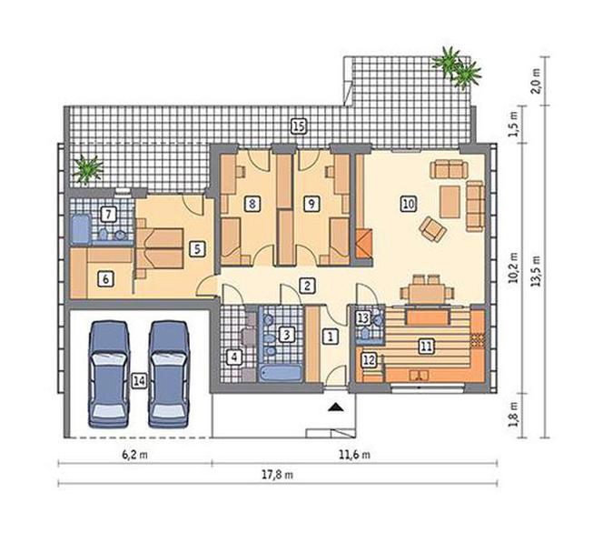

Projekt domu Murator M228 - Wielka zmiana
Autor arch. Katarzyna Słupeczańska
  • Powierzchnia użytkowa: 169,2 m2
  • Powierzchnia garażu: 36,3 m2
  • Liczba pokoi (z salonem): 5
  • Wymiary działki: 17,90 x 26,00 m
Autor: Archiwum serwisu Projekt M228 Wielka zmiana - elewacja frontowa, arch. Katarzyna Słupeczańska Sprawdź projekt >>>
Projekt domu M228 Wielka zmiana, bez wątpienia może się okazać wielką zmianą w życiu każdego inwestora. Wybór odpowiedniego projektu to niezmiernie ważna decyzja, dlatego zachęcamy do zapoznania się z całą listą zalet tego uroczego domu. Zacznijmy od bryły, która przykuwa uwagę swym nowoczesnym wyglądem i ciekawymi detalami wykończeniowymi. Biała elewacja z szarymi dodatkami została przełamana licznymi elementami z drewna. Takie połączenie pozwoliło wykreować nowoczesną, a zarazem ciepłą bryłę. Szklane balustrady tarasowe nadały budynkowi wizualnej lekkości, a mocno wysunięte okapy dachu podkreśliły innowacyjny styl. Reprezentacyjny charakter strefy wejściowej został wykreowany poprzez zadaszoną kolumnadę.
Wielka zmiana to komfortowy, przepiękny dom dla pięcioosobowej rodziny. Można go wygodnie usytuować na dużej narożnej działce. Piękne elewacje będzie można podziwiać z dwóch stron. Wielkość i architektura budynku wymaga otoczenia go zielenią.
Obszerne przeszklenia części dziennej otwarte na ogród odpowiednio doświetlą wnętrze, a kominek wprowadzi przytulny klimat. Część dzienna to serce tego domu, tętniące życiem i zachęcające do wspólnie spędzanych chwil.
Na piętrze zaprojektowano aż 4 sypialnie oraz 2 tarasy. Jedna z sypialni to prywatny azyl z garderobą i własną łazienką. Pozostałe sypialnie obsługuje kolejna łazienka (z pralnią) zlokalizowana w korytarzu.
Murator M228 - Wielka zmiana ZOBACZ PROJEKT >>>

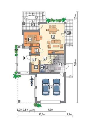

Projekt domu Murator M245a - Nowa historia - wariant I
Autor arch. Ewa Dziewiątkowska
  • Powierzchnia użytkowa 166,7  m2
  • Powierzchnia garażu 34,0 m²
  • Liczba pokoi (z salonem) 6
  • Wymiary działki 19,80 x 22,40 m
Murator M254a - Nowa historia - wariant I
Autor: Kolekcja Muratora, muratorprojekty.pl Projekt domu Murator M254a - Nowa historia - wariant I, arch. Ewa Dziewiątkowska Sprawdź projekt >>>
Zlokalizowana przy bocznej elewacji strefa gospodarcza domu może skutecznie (także akustycznie) odizolować pomieszczenia mieszkalne od pobliskiej ulicy. Rolę głównej bariery odgrywa duży wysunięty garaż, ale istotne są także sąsiadujące z nim kotłownia i garderoba. Boczne wejście do połączonych ze sobą pomieszczeń gospodarczych zostało ukryte w niedużej wnęce i oddalone od głównego tarasu. Pozostaje niemal niewidoczne.
Taras i przeszklenia pokoju dziennego (32,8 m2) oraz kuchni (12,8 m2) osłania od granicy działki ściana dająca poczucie prywatności zarówno na zewnątrz, jak i wewnątrz domu.
Zadbano o nią także na piętrze, gdzie mieści się rozbudowana strefa nocna: trzy sypialnie o powierzchniach od 14,3 do 15 m2 oraz master bedroom (25,3 m2) i łazienka dostępna z korytarza (6,6 m2). Pomogło w tym odsunięcie okien od granicy działki – w przypadku okien dwóch sypialni od frontu domu oraz rezygnacja z okien w sypialniach na bocznej elewacji. Jest tu tylko nieduże okno w niedużej łazience.
Murator M245a - Nowa historia - wariant I ZOBACZ PROJEKT >>>

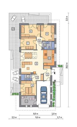

Projekt domu Murator M230 - Zachodzące słońce
  • Powierzchnia użytkowa 110,0 m2
  • Powierzchnia garażu 18,7 m2
  • Liczba pokoi (z salonem) 5
  • Wymiary działki 17,00 x 28,30 m
Autor: Archiwum serwisu Projekt M230 Zachodzące słońce - elewacja frontowa, arch. Ewa Dziewiątkowska Sprawdź projekt >>>
Projekt M230 Zachodzące słońce to wygoda, przestrzeń, nowoczesność, można rzec – to dom idealny. Wejście do budynku zaplanowano na jednej elewacji, a z boku zaplanowano garaż oraz kotłownię. Po lewej stronie od wejścia przewidziano dwuosobową sypialnię, łazienkę oraz korytarz pełniący jednocześnie funkcję garderoby. Te 3 pomieszczenia stanowią wydzieloną, intymną strefę, oddaloną od pozostałych sypialni. Od świata zewnętrznego odgradza je część gospodarcza z kotłownią i garażem.
Prawie cała ściana salonu to szklana fasada z drzwiami tarasowymi prowadzącymi na rozległy taras, okalający budynek z dwóch stron. Latem, będzie to zapewne najczęściej użytkowane miejsce domu. Zimą natomiast, można będzie poczuć ciepło kominka i cieszyć się urokiem żywego ognia. W tylnej części domu, zaprojektowano drugą strefę nocną, na którą składają się 3 sypialnie oraz łazienka. Każda z sypialni dysponuje wyjściem na taras. Patrząc na Zachodzące słońce, widzimy nowoczesny, piękny dom. Na części budynku przewidziano grafitowe płytki klinkierowe, które skontrastowano z bielą pozostałych ścian. Dodatki z jasnego drewna ociepliły bryłę i rozjaśniły dominujący na froncie grafit. Dzięki tym wszystkim zabiegom, Zachodzące słońce to prawdziwy dom na miarę XXI wieku.
Przestrzeń relaksu i spożywania posiłków to obszerny pokój dzienny, który połączono z kuchnią poprzez wyspę. To nowoczesne rozwiązanie niewątpliwie będzie sprzyjać wspólnemu gotowaniu, a otwarta przestrzeń pozwoli na uczestniczenie w biesiadowaniu, będąc jednocześnie w kuchni. Salon to idealnie doświetlone wnętrze.
Murator M230 - Zachodzące słońce ZOBACZ PROJEKT >>>

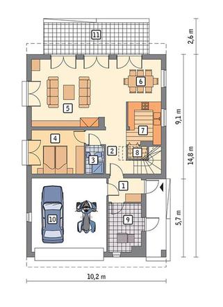

Projekt domu Murator C281 - Lubiany
Autorzy arch. Przemysław Biryło, arch. Maciej Biryło
  • Powierzchnia użytkowa 97,8 m2
  • Powierzchnia garażu 29,9 m2
  • Liczba pokoi (z salonem) 4
  • Wymiary działki 18,00 x 25,50 m
Autor: Archiwum serwisu Projekt domu Murator C281 Lubiany, arch. Przemysław Biryło, arch. Maciej Biryło Sprawdź szczegóły projektu >>>
Projekt C281 Lubiany to projekt domu lubiany nie tylko przez zwolenników domów parterowych, ale także kochających domy z poddaszem. Łączy dwa w jednym. Przez kilka pierwszych lat można mieszkać tylko na poziomie parteru, a dopiero kiedy na przykład powiększy się rodzina zaadaptować poddasze. I to według własnego pomysłu. Kolejną dużą zaletą domu jest to, że można go zrealizować na działce narożnej, a nawet wąskiej.
Autor: Archiwum serwisu Projekt domu Murator C281Lubiany, arch. Przemysław Biryło, arch. Maciej Biryło Sprawdź projekt >>>
Frontowa cześć budynku z garażem i pomieszczeniem gospodarczym jest buforem między światem zewnętrznym, a domowym azylem. Docenią to głównie mieszkańcy domów zlokalizowanych blisko często uczęszczanej drogi.
Na niespełna 100 metrach kwadratowych parteru, architekt skomponował ciekawy układ pomieszczeń. Pokój dzienny stanowi centrum domu. Po części pełni on funkcję komunikacyjną między sąsiadującymi z nim pomieszczeniami. To w salonie każdego dnia domownicy będą się witać rano przy kawie, a wieczorem życzyć sobie dobrej nocy.
Murator C281 - Lubiany ZOBACZ PROJEKT >>>
