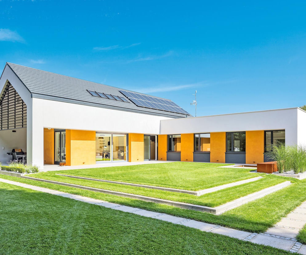

Nowoczesny dom energooszczędny na planie litery L z panelami fotowoltaicznymi. O projekcie przeczytasz na Muratordom.
Autor: Marcin Czechowicz, projekt: Remigiusz i Arkadiusz Strzeleccy/RAAS ARCHITEKCI, projekt ogrodu: GREEN STUDIO Od strony ogrodu najlepiej widać, że dom ma dwa skrzydła. Prywatne jest modernistycznym pudełkiem, a prostopadła do niego część dzienna ma wysokie połacie

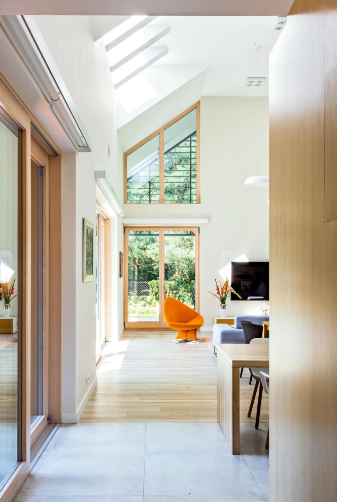

Wnętrza przyjazne mieszkańcom

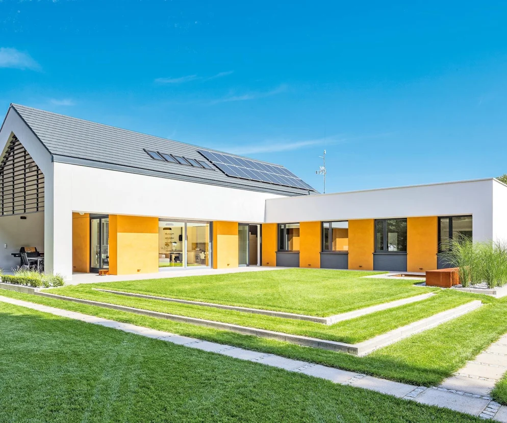

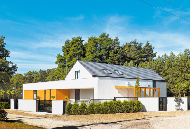

Rozmieszczenie bryły na działce ułatwiła projektantom jeszcze jedna sugestia klientów: chcieli maksymalnej prywatności. W poprzednim domu – kostce z lat 80. wciśniętej pomiędzy sąsiadów – ich ogród był na widoku. Aby stworzyć intymną enklawę, architekci zaproponowali dom na planie zbliżonym do litery L. Jej ramiona biegną równolegle do obu ulic. Dwa skrzydła osłaniają fragment ogrodu – prawdziwie prywatną, zaciszną enklawę. Wypoczynkowi w ogrodzie sprzyja to, że działka od zachodu graniczy z laskiem, a od południa z dużym ogrodem sąsiadów.

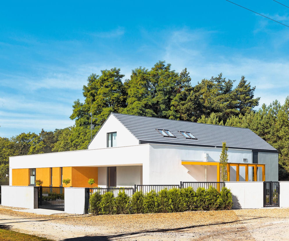

W planie miejscowym zapisano wymóg dachu dwuspadowego. Inwestorzy chcieli wybudować dom parterowy. Projektanci przedstawili więc w urzędzie analizę otoczenia działki, w której występuje sporo różnych typów dachów, i uzyskali pozwolenie na zastosowanie wysokiego dachu tylko w jednym skrzydle domu. Od wschodu budynek ma niską, parterową część z płaskim dachem. Ustawiona prostopadle do niej bryła ze skośnym dachem została nieznacznie wycofana. Jej trójkątny szczyt jest widoczny nad modernistycznym prostopadłościanem, w którym umieszczono wejście główne. Parterowe skrzydło to część prywatna z sypialnią gospodarzy i rozbudowanym programem dodatkowym.

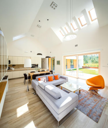

Z kolei pod dwuspadowym dachem umieszczono reprezentacyjną strefę dzienną. Jej niestandardowa wysokość robi wrażenie – otwarta przestrzeń połączonych w jedno kuchni, jadalni i salonu ciągnie się aż po pułap dachu! – W starym domu kostce, który powstał w czasach permanentnych niedoborów materiałów budowlanych, sufity znajdowały się nisko, a metraże pokoi były nieduże. Tu chcieliśmy nareszcie mieć przestrzeń i oddech – mówią gospodarze. Inwestorzy nie potrzebowali dodatkowej powierzchni na poddaszu, dlatego górna kondygnacja ogranicza się do jednego pomieszczenia. Prowadzą tam jedyne schody w domu znajdujące się w holu przy wejściu. Zapewniające dosyć dużą prywatność wnętrze na poddaszu pełni funkcję pokoju gościnnego.
Brak garażu
W nowoczesnym budynku brak garażu to świadoma decyzja. Inwestorzy wspominają, że garaż w ich poprzednim domu zimą ciągle był mokry i brudny, bo samochód nawoził sporo błota i śniegu. Poza tym uważają, że dzisiejsze auta nie muszą być trzymane w pomieszczeniach – są bardziej odporne na korozję i można je szybko nagrzać. Architekci zaprojektowali więc wnękę na samochód – rodzaj głębokiego podcienia tuż przy wejściu głównym. Za nią znajduje się dodatkowe pomieszczenie techniczne, gdzie gospodarze trzymają akcesoria samochodowe oraz sprzęt ogrodowy.

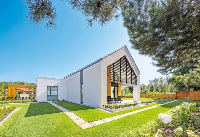

Dom miał mieć parametry zbliżone do budynku pasywnego, stąd istotne było rozmieszczenie przeszkleń. Od strony obu ulic, czyli północy i wschodu, ma minimalną liczbę otworów – wąskie okna łazienki czy pralni. Z kolei od południa i zachodu, czyli od strony najbardziej nasłonecznionej, ramiona „elki” otwierają się na otoczenie poprzez duże okna – tłumaczy architekt Arkadiusz Strzelecki z pracowni RAAS. W domu pasywnym ważne jest pozyskiwanie energii słonecznej z otoczenia. Jednocześnie należy unikać nadmiernego przegrzania wnętrz, bo to wymaga energochłonnego chłodzenia. Dlatego przeszklenia od strony zachodniej i południowej zostały osłonięte przez wysunięty na 80 cm fragment stropodachu oraz (w wyższymskrzydle domu) częściowe nadwieszenie bryły. To chroni okna przed promieniami słońca, gdy są najsilniejsze, a więc kiedy kąt ich padania jest największy (na przykład latem w południe). Natomiast wysokie okna salonu w ścianie szczytowej są osłonięte wysuniętymi połaciami dwuspadowego dachu.
Dodatkowo architekci skonstruowali stalową kratownicę przykręconą do elewacji, którą obłożono lekkimi płytami i otynkowano. Kratownica zacienia przeszklenia i jest dekoracją budynku. W tym zacisznym podcieniu w szczycie domu, otwartym na ogród i zasłoniętym pełną ścianą od strony ulicy, znajduje się taras.

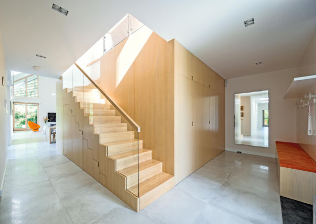

Wchodzącym do budynku ukazuje się jasny hol, pośrodku którego znajduje się niewielkie pomieszczenie obłożone fornirem z bielonego dębu. Boks skrywa szafy na ubrania oraz pomieszczenie techniczne stanowiące serce domu i centrum dowodzenia. Tu mieszczą się wszystkie najważniejsze urządzenia sterujące poszczególnymi systemami. Budynek ma własne ujęcie wody – pompa czerpie ją z naturalnego podziemnego zbiornika. W pomieszczeniu znajdują się więc hydrofor i urządzenie do uzdatniania wody. Są tu też pompa ciepła, rekuperator, odkurzacz centralny oraz urządzenie do przetwarzania prądu z instalacji fotowoltaicznej. Na zapleczu technicznym jest również skrzynka sterownicza systemu inteligentnego (rozdzielnica elektryczna).

Dwuskrzydłowy dom nie tylko pasywnie czerpie energię ze słońca, ale i aktywnie przetwarza ją na elektryczną. Na południowej połaci dwuspadowego dachu, która praktycznie przez cały dzień ma optymalną ekspozycję na promienie słonecznie, zamontowano 18 paneli fotowoltaicznych dających w sumie moc 4,3 kW. – Od marca do października dom właściwie nic nas nie kosztuje, bo sam wytwarza tyle energii, ile zużywa. Nadwyżki oddaje do miejskiej sieci, co również oznacza dodatkowe zwroty opłat od operatora. Mimo prawie 200 m2 powierzchni użytkowej opłaty za media wynoszą nas miesięcznie maksymalnie 200 zł. W porównaniu ze starym domem kostką to czterokrotnie niższa kwota! – podliczają inwestorzy.
