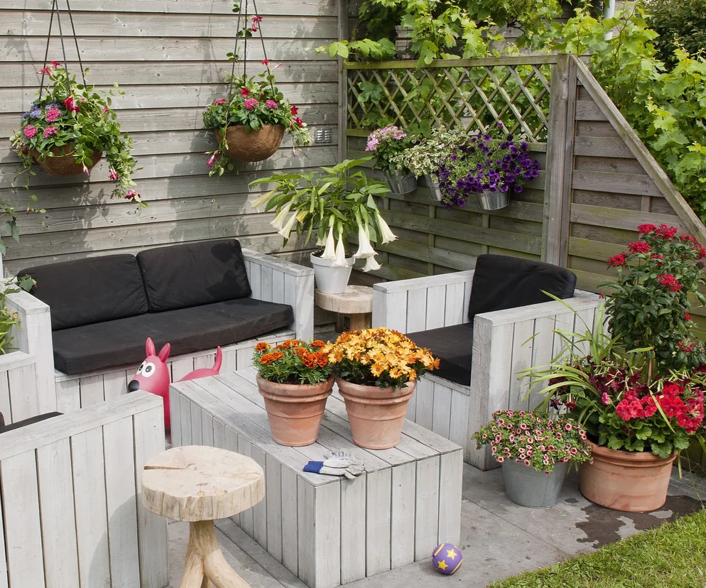

Jeśli taras położony jest nisko – równo lub prawie równo z poziomem ogrodu – wystarczy posadzić obok na rabatach rośliny, by osłoniły pędami jego wnętrze. Wiele osób nie wyobraża sobie jednak tarasu bez kwiatów w donicach.
Jakie rośliny wybrać na taras?
