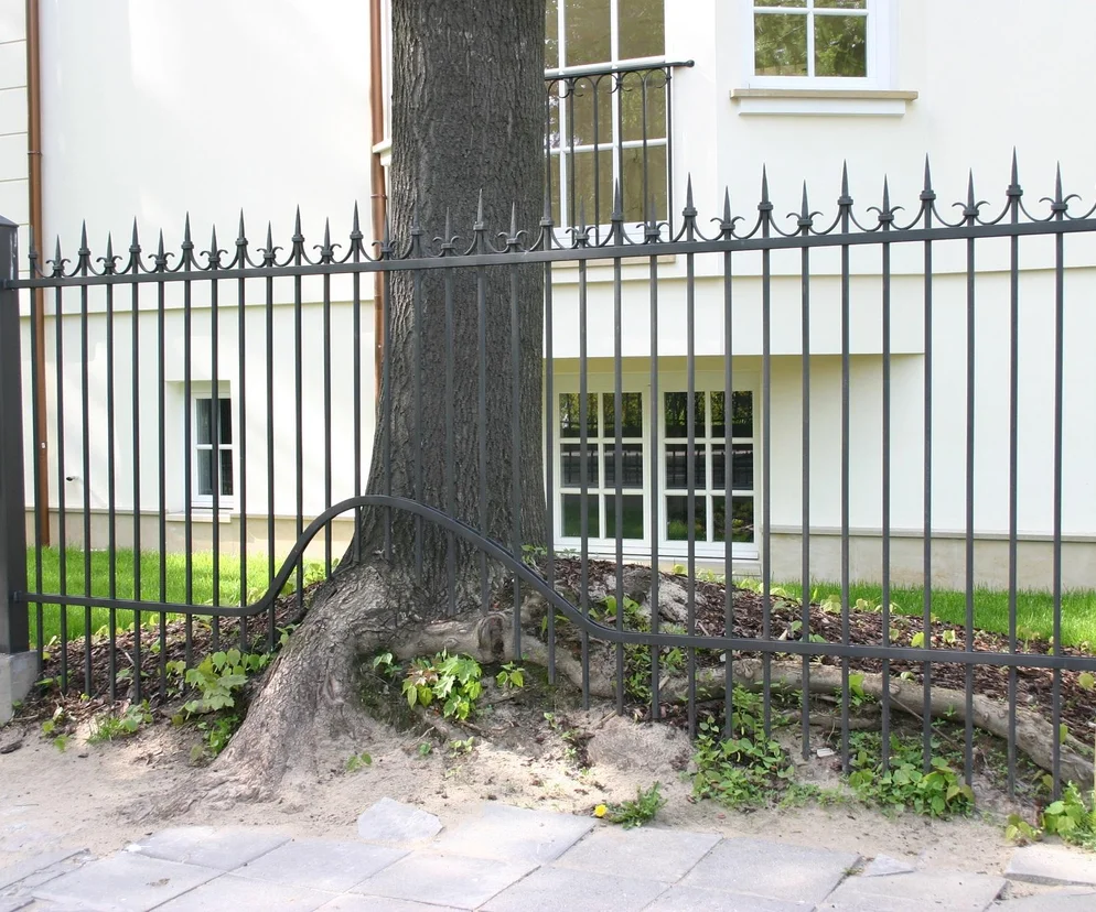

Parkan stalowy
Autor: Andrzej Szandomirski Przy długich lub łączonych przęsłach część ciężaru stalowej konstrukcji biorą na siebie wsporniki o kształcie litery T zakotwione w cokole
