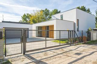

To systemy nawiązujące do klasycznych ogrodzeń metalowych. Najprostszym modelem i zarazem najtańszym rozwiązaniem są panele ze sztywnej siatki metalowej. Pręty, z których są wykonane, mają większą średnicę niż drut w tradycyjnej siatce. Różni je także sposób łączenia prętów - zamiast splatania drutu w panelach pręty zgrzewa się punktowo, dzięki czemu przęsło ma większą stabilność niż wykonane z tradycyjnej siatki. Aby ogrodzenie panelowe mogło być nazwane systemowym, producent oferuje także furtki i bramy, które są przygotowywane na konkretny wymiar podany przez klienta.

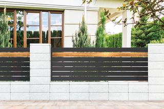

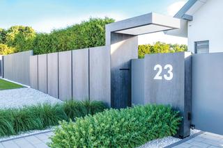

Do tej kategorii zalicza się systemy, które umożliwiają wykonanie ogrodzenia wyróżniającego się oryginalnością. Charakterystyczne jest dla nich to, że zbudowane są z prostokątnych profili. Jeśli są montowane poziomo, wówczas przypominają szerokie, dość gęsto zamocowane sztachety. Niektóre nowoczesne rozwiązania typu palisadowego dają inwestorom możliwość samodzielnego doboru szerokości szczelin między panelami w przęśle.
Współczesnym trendem jest wprowadzanie różnego rodzaju ozdób, dzięki czemu także ogrodzenie wzniesione z zestawu gotowych elementów można w pewien sposób spersonalizować. Są to na przykład inaczej niż reszta wykończone profile, wyglądające jak wstawki z innego materiału. Urozmaiceniem są także blaszane wstawki z laserowo wycinanym wzorem, wyraźnie rozbijające jednorodny rytm równomiernie rozmieszczonych profili. Efekt potęgują przedostające się przez wzory promienie, tworząc światłocienie zmieniające swoje kształty zależnie od stopnia nasłonecznienia i pory dnia.
Ozdoby wprowadzają nie tylko producenci stalowych ogrodzeń systemowych, ale też tych aluminiowych. Tu także proponowane są drewnopodobne wstawki oraz łączenie aluminium z płytami ze spieków kwarcowych, które wiernie imitują kamień naturalny. W wielu systemowych rozwiązaniach można dopasować elementy do konkretnych potrzeb, na przykład indywidualnie określając ich wymiary.

Standardem są bardzo wygodne furtki, niemal we wszystkich systemach zapewniają przejście o szerokości blisko 1 m. Wysokość furtek jest tak dobrana, by górna krawędź całego ogrodzenia - przęseł, bramy i furtki - wypadała na jednym poziomie. Jeśli pod przęsłem przewidziany jest cokół, wówczas furtka musi być odpowiednio wyższa.
We wszystkich systemach ogrodzeniowych mamy do wyboru bramy dwuskrzydłowe i przesuwne. Ich szerokość jest podobna - ma zwykle około 4 m, tak by zapewniały wygodny przejazd samochodu. Ale są też bramy węższe o 3-metrowym świetle przejazdu, na przykład na wąskie działki. W niektórych rozwiązaniach szerokość bramy można ustalić indywidualnie, a nawet wybrać model bramy przesuwnej ze skróconą przeciwwagą. Większość bram jest oferowana jako otwierane ręcznie, choć bez trudu można je doposażyć u tego samego producenta w dopasowany do nich napęd.
