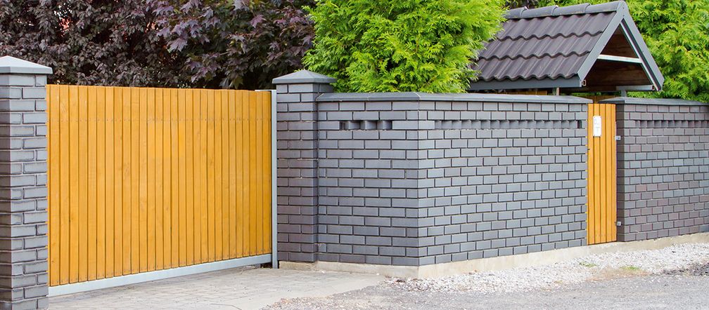

Autor: Piotr Mastalerz, projekt: KOWALCZUK ARCHITEKCI Poziome deski i niewidoczny montaż to bardziej nowoczesne rozwiązanie. Niewielkie szczeliny nie odsłaniają zbyt wiele, ale dodają ogrodzeniu pełnemu lekkości
Ogrodzenie pełne z drewna
Najbardziej trwałe na ogrodzenie jest drewno egzotyczne, a wśród rodzimych gatunków dąb, ale znacznie częściej do budowy ogrodzeń pełnych są stosowane modrzew oraz nieco mniej odporne świerk, jodła i sosna. Jednak i one przetrwają kilkadziesiąt lat, pod warunkiem, że są właściwie pielęgnowane. Drewno użyte do budowy płotu musi być suche, o wilgotności 15-18%. Wszystkie elementy ogrodzenia drewnianego należy zabezpieczyć impregnatem chroniącym przed grzybami i owadami oraz zmiennymi warunkami atmosferycznymi (wilgoć, promienie UV).
Warto również zwrócić uwagę na to, żeby przęsła nie stykały się z podmurówką. Nawet niewielka, kilkucentymetrowa szczelina ułatwi przesychanie drewna i zapobiegnie jego przedwczesnemu butwieniu. Ogrodzenie pełne drewniane musi być regularnie konserwowane, zwykle co 3-5 lat zależnie od rodzaju preparatu.
